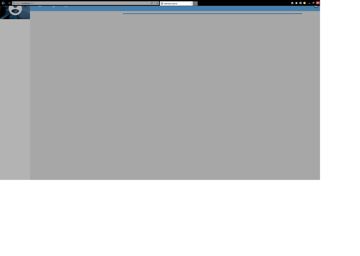

    ich bin ein unerfahrener ioBroker und versuche mich gerade an der Installation. Dafür habe ich die Version "iobroker-latest-windows-installer" genutzt, die Routine ist ohne Fehlermeldungen durchgelaufen. Der Dienst ist installiert und gestartet, ich kann ioBroker über "http://localhost:8081/" aufrufen. Dort läuft jedoch permanent ein blauer Balken durch, aber keine der Schaltflächen für die einzelnen Optionen reagiert. Das Ganze sieht dann so aus, wie im beigefügten Screenshot. Hat jemand eine Idee, was ich tun könnte?
    Vielen Dank!

        @sigi234 Hallo und Danke für die schnelle Antwort. Das hatte ich bereits nach der Neuinstallation getan, leider erfolglos. Kann es vielleicht etwas damit zu tun haben, dass ich über eine Remotedesktopverbindung auf den Rechner zugreife?

          Kann sein, Firewall? Virenscanner?
          Welcher Browser? Anderen getestet? Cache mal geleert?
          Web Adapter Einstellungen Richtig?

            ...so einfach kann es manchmal sein - ich hatte den Internet-Explorer verwendet, mit Chrome läuft es nun einwandfrei. Vielen Dank für die Mühe, mal schauen, was mich noch alles erwartet ;-)
