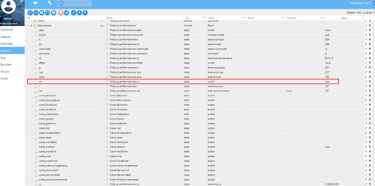

          Falls es hilft. ich hab den datenpunkt .on in der Visu als Wert für die Anzeige genommen.
          Nur für das Problemverständnis.

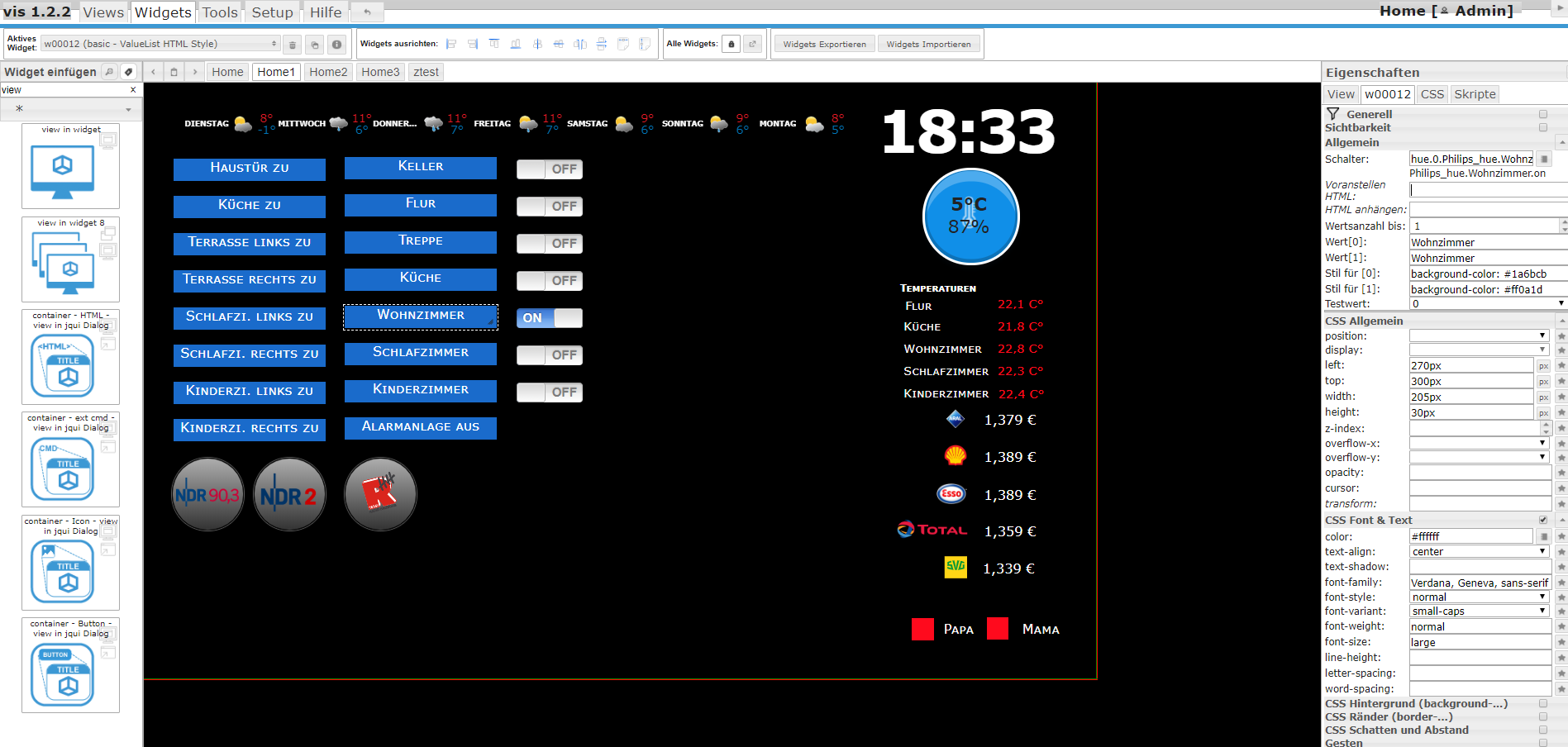

          • Marcus HamburgM Offline
            Marcus Hamburg

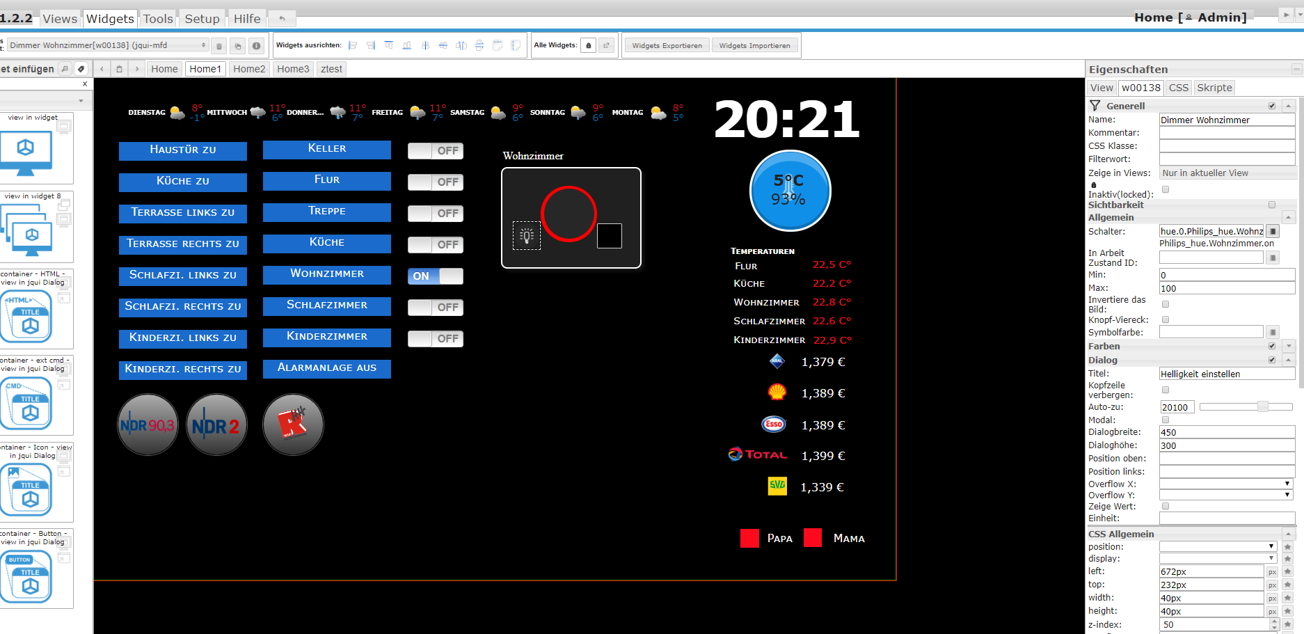

            HIer meine Einstellungen und Rechtherzlichen Dank für die Hilfe.
            • Marcus HamburgM Marcus Hamburg
              NegaleinN Offline
              NegaleinN Offline
              Negalein
              @Marcus-Hamburg sagte in VIS Problen mit Hue Lampen gehen auf 100%:
              zeig mal die Einstellung vom On/Off Switch rechts neben Wohnzimmer.

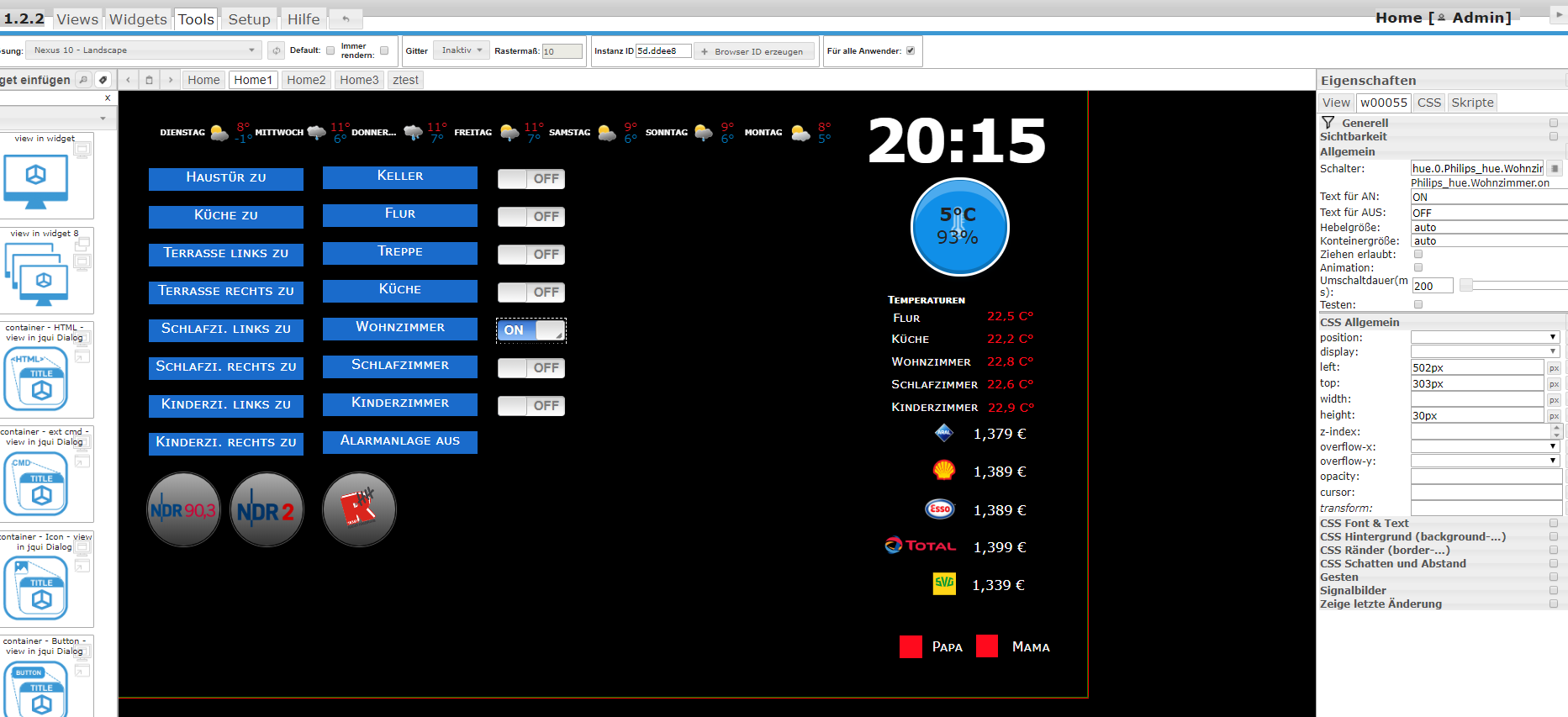

                  @Negalein Danke zum einen die erste Frage: 4.PNG

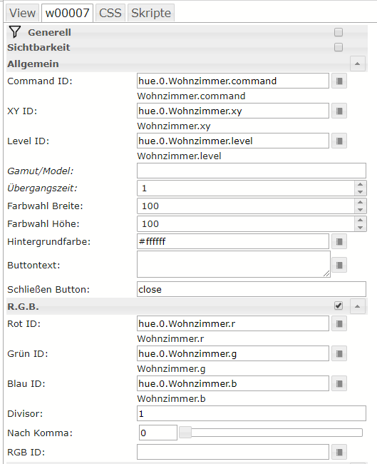

                      NegaleinN Offline
                      NegaleinN Offline
                      Negalein
                      und bei deinen Widget geht mal gar nichts (ausser dein rot/grün Ring). - Sorry

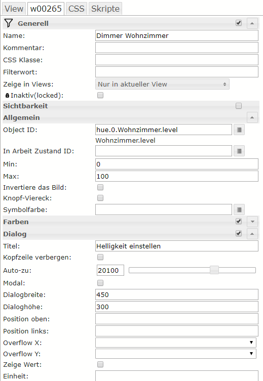

                      Ok, dann der Reihe nach!
                      für den Dimmer:
                      für die Farbauswahl:

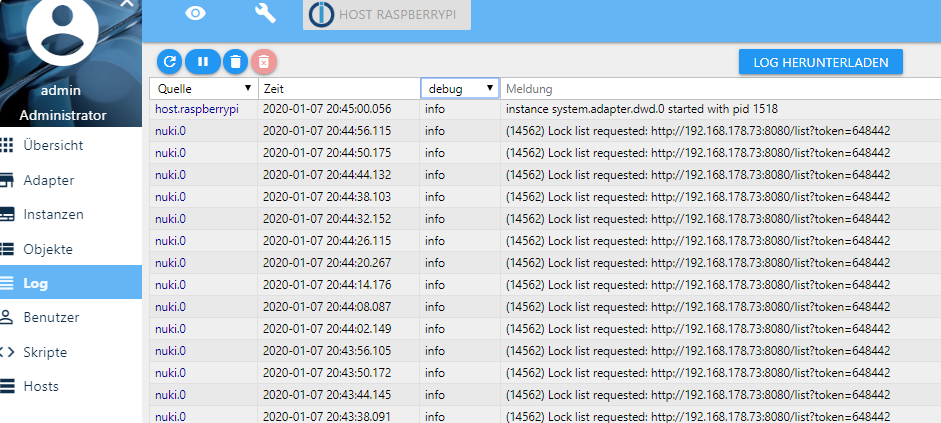

                          PS: was steht im Log, wenn dies geschieht?

                            Im Log steht gar nichts zu HUE.

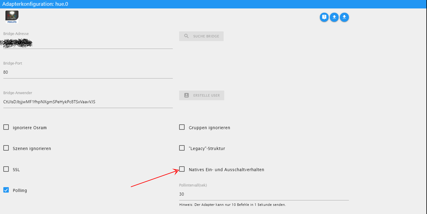

                                          Ich glaub es nicht, dieser Haken bei Natives Verhalten war die Ursache. Ich bin Glücklich und danke für eure Hilfe.
