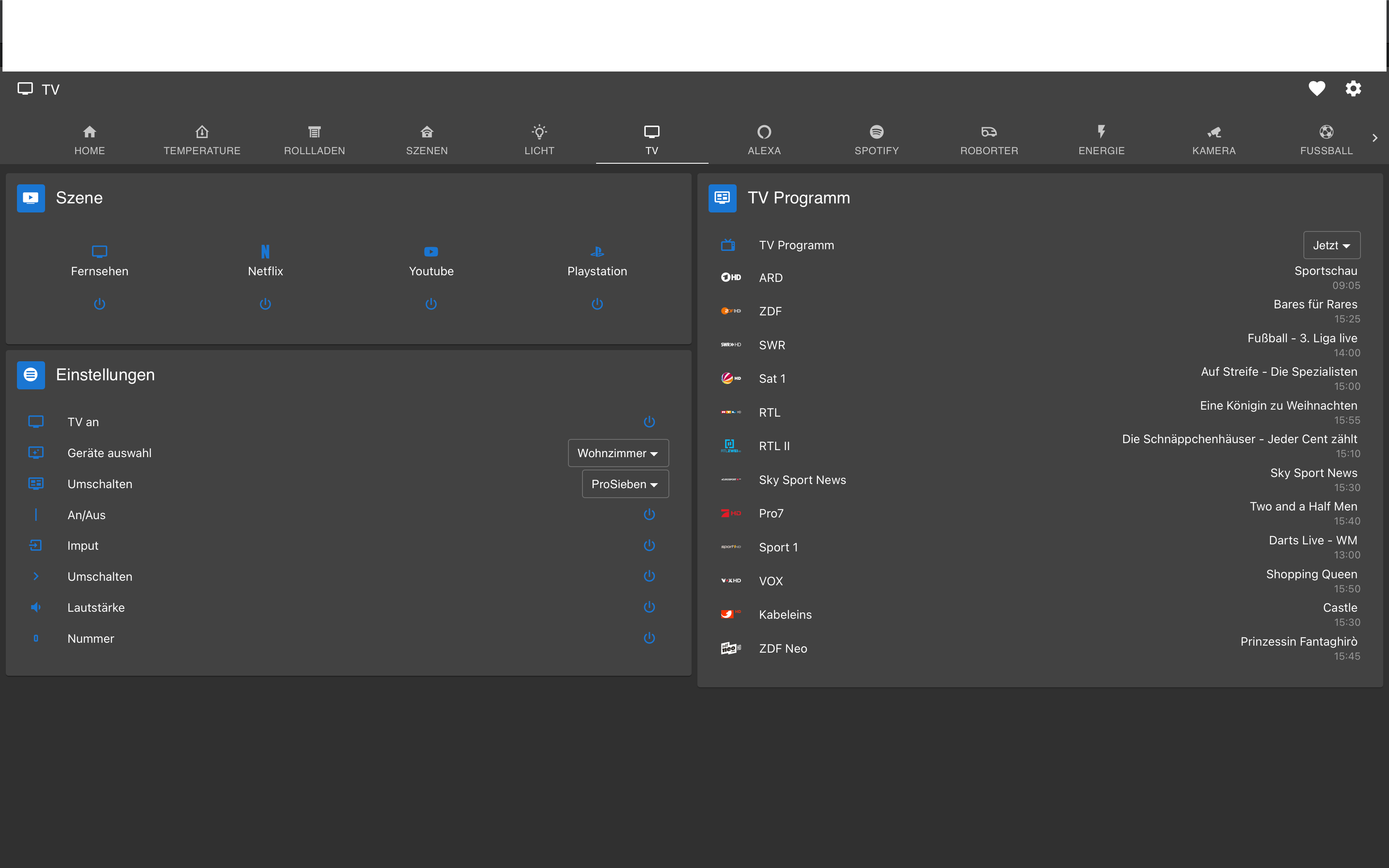

      Oli @liv-in-sky last edited by
      @liv-in-sky
      noch eine Frage, im den Scripten oben, kann ich ja unterscheiden, was angezeigt (Jetzt, 20:15, usw.) werden soll, wie kann ich das mit diesem Script realisieren?
      Fand diese Variante eigentlich super, aber da fehlt leider das umschalten, oder habe ich da was missverstanden?
      liv-in-sky 1 Reply Last reply Reply Quote 0
      • liv-in-sky
        liv-in-sky @Oli last edited by
        @Oli garnicht - zeigt von jetzt die nächsten 3 - habe das nicht kombimiert
        weiß nicht mehr ob es da ein problem gab oder ob ich einfach nicht wollte - ich probier mal was
        O 1 Reply Last reply Reply Quote 0
        • O
          @liv-in-sky
          super danke
          • liv-in-sky
            liv-in-sky @Oli last edited by liv-in-sky
            @Oli hier ein script zum wählen - ist aber nicht so komplex eingebunden wie bei dem anderen script - geht über externes widget
            neuen datenpunkt einrichten - ist dazugekommen !

                  Ich hab das Script etwas angepasst so dass die Werte in Datenpunkten gespeichert werden und man dieses so auf Jarvis benutzen kann:
                  Stephan Schleich 1 Reply Last reply Reply Quote 0

                    • Stephan Schleich
                      Stephan Schleich @JayR last edited by
                      @JayR Magst du das Script mit uns teilen? Jarvis ist ja ziemlich im kommen
                      JayR 1 Reply Last reply Reply Quote 0

                        In Jarvis kann dann noch eine Aktion hinzugefügt werden um direkt auf den Sender umzuschalten.
                        L A 2 Replies Last reply Reply Quote 1

                          Finde die Idee und die Umsetzung über Jarvis die Sender umzuschalten von dir echt klasse. Kannst du bitte kurz beschreiben, wie du das gemacht hast?
                          Ich verstehe leider nicht genau, was ich in deinem Script als Pfad eingeben muss und an welcher Stelle genau. Vielleicht könntest du das genauer erklären, evtl mit Beispiel?
                          Vielen Dank schon mal
                          • JayR
                            JayR @Lutzy79 last edited by
                            @Lutzy79 : Ich habe das Ganze über den Harmonyadapter realisiert.
                            Ich habe die TV Programme dargestellt und hab in dem Menü ein Button eingebaut mit dem ich umschalten kann.
                            Im Hintergrund läuft ein Script was z.B. Sender1 in Nummer 0 + 0 + 0 + 1 übersetzt und das so in Harmony auswählt.
