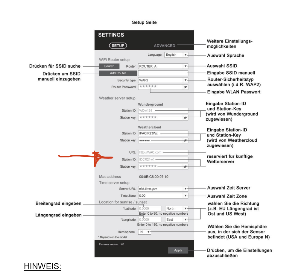

                • Stefan81 0
                  Stefan81 0 last edited by
                  Hallo Liebe Community,
                  ich glaube ich brauche mal eure Hilfe.
                  Ich habe meine Wlan-Wetterstation WH6000 auf dem Dach installiert, und nun möchte ich natürlich die Daten auch im iobroker zur Verfügung stellen.
                  Ich stehe glaube ich kurz vorm Ziel, aber irgendwo hakt es noch denke ich.
                  das hier ist meine Info die ich geben kann.
                  Vielleicht sieht ja einer das Problem, bin leider kein IT Profi.
                  WLAN-Wetterstation V3.5.1 - (c)2019-2025 by SBorg
                  Config-Version: V3.5.1
                  Sub-Version : V3.5.1
                  'bc' installiert: [✓]

                  Kommunikationsfehler!
                  Kommunikationsfehler! Stimmt die WS_ID in der Konfiguration mit der der WS View-App überein?
                  Ich habe schon gecheckt ob es die gleiche ID ist, die sollte passen soweit.
                  Als App nutze ich auch die richtige denke ich. Die weisse App mit der Station als Bild, WS View nennt die sich.
                  Falls noch Infos benötigt werden, kann ich gerne nachliefern.
                  Ich hoffe es kann mir jemand helfen.
                  Beste Grüße Stefan
                  Boronsbruder 1 Reply Last reply Reply Quote 0
                  • Boronsbruder
                    Boronsbruder @Stefan81 0 last edited by Boronsbruder
                    @stefan81-0
                    Die weisse Wsview ist die Alte. Die neue heisst WsView Plus. Das sollte aber nichts ändern.
                    Hilfreich wäre die Config des Skripts.
                    Dort aber die Passwörter unkenntlich machen!
                    Und ein Screenshot der Einstellungsseite "Weather Services" der App:
                    Ich persönlich benutze immer das Ecowitt-Protokoll und nicht Wunderground. Da das bei mir Probleme machte.
                    Stefan81 0 2 Replies Last reply Reply Quote 0

                                    @stefan81-0
                                    Für die Station gibt es doch eine intere Setup-Seite (zumindest laut Betriebsanleitung):
                                    Was hast du hier eingetragen?
                                    Da muss man aber mal schaun, wie die Daten gesendet werden. Wahrscheinlich Wunderground-Protokoll.
                                    Stefan81 0 1 Reply Last reply Reply Quote 0
                                    • Stefan81 0
                                      Stefan81 0 @Boronsbruder last edited by Stefan81 0
                                      @boronsbruder
                                      also da habe ich tatsächlich nichts eingetragen, hab nur bei wunderground meine Daten eingetragen.
                                      Was trage ich denn bei URL ein?
                                      Die ID ist ja die gleiche wie bei wunderground oder?
                                      Oder brauche ich nen eigenen Server?
                                      • Boronsbruder
                                        @stefan81-0
                                        Die IP-des Rechners auf dem das Wetterstation-Skript läuft
                                        • Stefan81 0
                                          @boronsbruder
                                          Ok danke, und ID und Key von wunderground?
                                          • Boronsbruder
                                            @stefan81-0
                                            Das Problem ist, dass ich nichts finde auf welchem Port gesendet wird...
                                            Warte mal auf Antwort von @Mugel80 wenn er die selbe Station hat.
                                            Vielleicht gibt es nur die Möglichkeit über die Variante DNS-Umleitung
