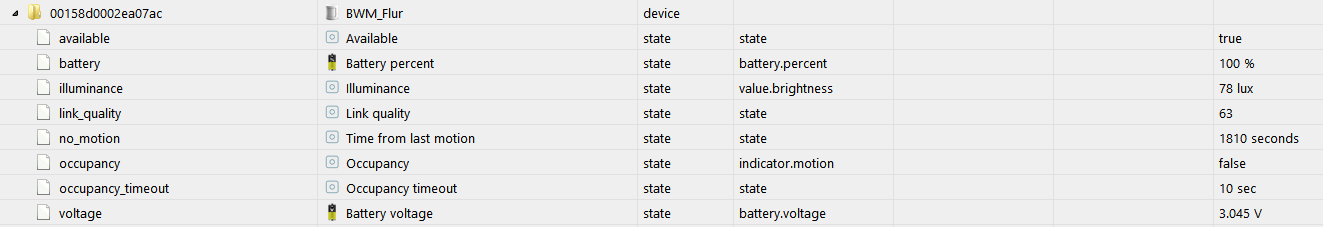

    deta
    ich bin nicht 100 % fit in Blocky... Irgendwo ist ein Fehler / Gedankenfehler drinnen.
    Ich will das ab einer bestimmten LUX Zahl also wenn es dunkel ist der Bewegungsmelder aktiv ist.
    Zum Test hab ich Ihn jetzt am Tag auf 9999 im Blocky gestellt, das er denkt es ist Nachts besser das Blocky.
    Dann in bestimmten Zeitfenstern Abends funktioniert. Hab das Fenster Früh mal jetzt zum test auf Tag gesetzt.
    Hier das aktuelle Blocky Jetzt zum Testzeitpunkt 11 Uhr
    Objekte vom BWM
    Sonoff Schalter mit Tasmota
    Es will einfach nicht bei Bewegung schalten..
    Wo hab ich da was vergessen?
    cu Deta

      @deta bin auch nicht so fit mit blockly, aber vllt ist Bewegungsmelder Xiaomi Aqara: Geräte/Lichter steuern ja interessant für dich

        @deta
        Ich habe die selbe Kombination und bei mir läuft es mit diesem Blockly. Außerdem habe ich die Funktion mit drin, dass es nicht ausgeschaltet wird, wenn man mit Schalter angeschaltet hat.
        Zu Deinem Blockly, da fehlen über all die "stop Timeout" und jedesmal wenn sich bei Dir was bewegt wird ein neuer Timeout gestartet und so summieren die sich bis ins unendliche. Die falls Bedingnung auf "wahr" zu prüfen ist doppelt, da Grundfunktion des Block.

          deta
          Das hab ich schon gesehen und gestern versucht umzusetzen. Schon im Beitrag gepostet.
          cu Deta

            @deta
            deta
            @Jan1 Du beachtest bei dir aber nicht den Lux ? Kannst du bitte mal von deinem ein Export hier reinstellen?
            J 1 Antwort Letzte Antwort
            • D deta

              @deta
              doch ist gleich der erste Block

              Ich habe keine Begrenzung für die Uhrzeit mit drin, da wenn ich über die Helligkeit abfrage ja automatisch immer Licht habe wenn es zu dunkel ist und ich es für meine Bedürfnisse überflüssig finde. Kann man aber leicht mit ner UND Verknüpfung implementieren.
              So läuft das bei mir und lediglich wenn der blöde Kater nachts im Flur wandert, geht eben mal das Licht an😊

                deta
                Danke, dein Skript funktioniert :-)
                Klasse. Dann kann ich das die Tage mal intigieren....

                  deta
                  @Jan1 sagte in Xiaomi Bewegungsmelder und Sonoff:
                  HAHA, genau das hat meine Frau auch gesagt, wenn die Katze durch den Raum läuft geht dann immer auch Nachts das Licht an 🙄

                    @deta
                    Die BWM sind nicht gerade die besten, weil erstens der Lux Wert nur bei Bewegung übermittelt wird, sie zwar sehr schnell auf Bewegung reagieren, aber wenn im Zielbereich weiter hin Bewegung herrscht, diese auch sehr deutlich sein muss. Also nur bisschen rum stehen ist keine Bewegung.
                    Wo ich die installiert habe? am Ende des Flur an der Decke.
                    Das mit der Katze stört mich nicht wirklich, da der Kater meine Holde so erzogen hat, dass sie aufsteht und ihn rauslässt wenn er das möchte. Wenn Licht angeht und das keiner merkt, steht er eh 5 Minuten später schreiend im Schlafzimmer und dann ist eh rum.
                    haselchenH D 2 Antworten Letzte Antwort

                      @deta
                      haselchenH Offline

                              @deta
                              deta
                              @Jan1 Das mit dem BWM wollte ich im Keller erst mal installieren. Bis jetzt geht das Licht noch per schalter, aber es wird immer wieder vergessen unten das Licht auszumachen, vor allen die Kinder... Oder im Bad , Toilette ....
                              Mit dem Radius muss ich mal sehen dann vom BWM ggf. muss ich im Keller 2 Stück installieren davon.
                              Oben an der Treppe und unten einen.
                              Na wir haben nur eine Katze, werde ich dann sehen.. Geht ja dann wieder alleine aus 😂

                                Jan1
                                @deta
                                Da musst aufpassen bei den Dingern, wenn keine Bewegung erkannt wird und abgeschaltet wird, dann dauert es 10 Sekunden, bis die wieder reagieren. Das habe ich mit dem 9 Sekunden Timeout und dem DP occupancy_timeout auf 10 Sekunden abgefangen. So dauert es nur 1 Sekunde, was zwar immer noch blöd ist, aber ne besser Lösung ist mir nicht eingefallen.
                                Also wenn das einer besser lösen kann, ich bin interessiert.
