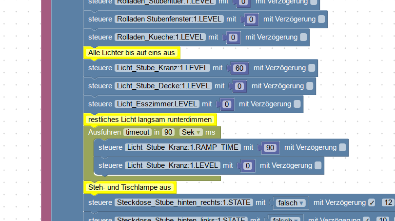

    Seit einiger Zeit funktionieren meine Blockly-gesteuerten Dimmer nicht mehr so wie es früher (und geplant) war.
    Ich weiß nicht, ob es zu dem Zeitpunkt ein Update des hm-rpc oder des javascript Adapters gab oder gar die Firmware der HM-LC-Dim1TPBU-FM gab.
    Symptom:
    Ich habe Blocklys in denen ich eine hohe RAMP_TIME setze und anschließend den Ziellevel. Erwartet wird (und das war früher so) dass jetzt die Lampen ganz langsam herunterdimmen.
    Seit Zeitpunkt x dimmen die Lampen sofort auf den Ziellevel.
    Ich habe schon die Geräte gelöscht, neu eingelesen, zurückgesetzt - was auch immer alles half nichts.
    Jetzt bin ich durch diesen Thread nochmal daran gegangen das Problem näher einzugrenzen.
    Nochmals alles wie oben genannte probiert - keine Änderung.

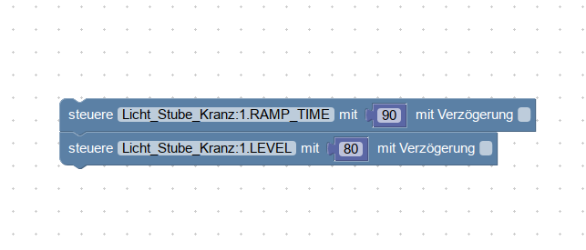

    • Manuell zuerst die RAMP-TIME und anschließend den Level geändert: funktioniert
    • gedacht das war es - Pustekuchen, abends per Skript geschaltet: funktioniert nicht
    • In den Objects wird der richtige Wert eingetragen, aber nicht übernommen, der Wert bleibt rot.
    Habe dann den Wert für RAMP_TIME geändert. Beim nächsten Programmaufruf änderte er sich blieb wieder rot.
    Jetzt habe ich analog zum verlinkten Thread den Wert manuell höher gesetzt als das Skript ihn setzt.

          Und hier noch der Ausschnitt des Blockly:
          "Nach Zahl" war noch ein hilfloser Versuch - könnte wieder raus

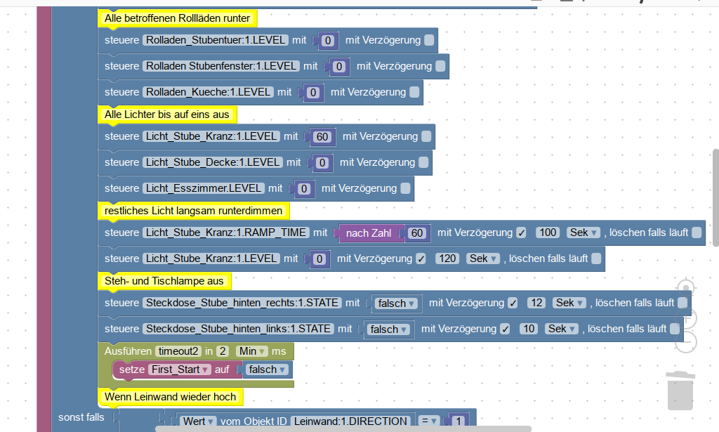

              @Homoran sagte:
              Hast Du mal versucht, RAMP_TIME und LEVEL unmittelbar hintereinander (gemeinsames Timeout) anstelle mit 20 s Versatz zu senden ?
              • HomoranH Nicht stören
                @foxriver76
                Manuelle Änderung unter Objects und anschließenden manuelle Änderung des Levels funktionieren.
                kann ich mal Probieren, aber auch das manuelle Ändern geht nicht in der selben Millisekunde.
                Der Zeitunterschied war früher noch größer und hat geklappt

                                          setState("hm-rpc.0.JEQ0112436.1.LEVEL"/*Rolladen_Stubentuer:1.LEVEL*/, 0);
                                          setState("hm-rpc.0.JEQ0112564.1.LEVEL"/*Rolladen Stubenfenster:1.LEVEL*/, 0);
                                          setState("hm-rpc.0.JEQ0114266.1.LEVEL"/*Rolladen_Kueche:1.LEVEL*/, 0);
                                          // Alle Lichter bis auf eins aus
                                          setState("hm-rpc.0.JEQ0201654.1.LEVEL"/*Licht_Stube_Kranz:1.LEVEL*/, 60);
                                          setState("hm-rpc.0.JEQ0202324.1.LEVEL"/*Licht_Stube_Decke:1.LEVEL*/, 0);
                                          setState("hm-rpc.0.JEQ0202330.1.LEVEL"/*Licht_Esszimmer.LEVEL*/, 0);
                                          // restliches Licht langsam runterdimmen
                                          timeout = setTimeout(function () {
                                            setState("hm-rpc.0.JEQ0201654.1.RAMP_TIME"/*Licht_Stube_Kranz:1.RAMP_TIME*/, 60);
                                            setState("hm-rpc.0.JEQ0201654.1.LEVEL"/*Licht_Stube_Kranz:1.LEVEL*/, 0);
                                          }, 90000);

                                        Heute abend hat es geklappt!
                                        Gut - wieder drei Schritte auf einmal gemacht.
                                        Abgesehen von den zwei Änderungen im Skript (statt Verzögerung ein Timeout und die Reihenfolge der Befehle geändert) hatte ich wegen des anderen Threads (siehe link im 1. Post) auch vorher manuell die RAMP-Time auf 90 gesetzt und per Programm auf 60.
                                        Grund: In dem anderen Thread funktionierte das Setzen der Behanghöhe auch nur nach unten, nicht nach oben.
                                        jetzt steht dieser State auf 60 und wird beim nächsten Mal auf 90 gesetzt.
                                        Mal sehen wie das wird.
                                        Das log hat nicht allzuviel gezeigt. der Wert des Timestamps der Helligkeiten beim runterdimmen:
                                        0	true		2019-12-30 17:47:21.611
                                        25.5	true		2019-12-30 17:47:18.360
                                        59.5	true		2019-12-30 17:46:44.707
                                        60	true		2019-12-30 17:45:27.024
                                        60	true		2019-12-30 17:45:23.822
                                        60	true		2019-12-30 17:45:17.922
                                        (die 60 stammt aus dem Schritt vor dem 90 Sekunden Timeout!)
                                        und des Setzens der RAMP_TIME unmittelbar davor
                                        60	false		2019-12-30 17:46:44.538
                                        da ich diesmal ohne Verzögerung gearbeitet habe
