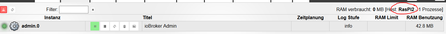

                          • BluefoxB Offline
                            BluefoxB Offline
                            Hoch wahrscheinlich ist der Name von deinem host geändert. Schreibe
                            iobroker host self
                            Dann sollte es besser sein.
                            Es kann natürlich sein, dass deine aktuelle Version mit den alte beißt. Dann solltest du erst admin deinstallieren
                            iobroker del admin.0

                              Hatte heute leider kaum Zeit mich drum zu kümmern. Deshalb nur kurz folgender Stand:
                              ! root@RasPi2:~# iobroker host self More than one host found. You must specifiy which hist must be renamed. root@RasPi2:~# iobroker host 192.168.137.9 No instances found for host "192.168.137.9". root@RasPi2:~# iobroker del admin.0 host.RasPi2 Counted 1 instances of admin.0 host.RasPi2 Deleting 1 object(s). host.RasPi2 Counted 9 objects of admin.0 host.RasPi2 Deleting 9 object(s). host.RasPi2 Deleting 8 object(s). host.RasPi2 Counted 1 channels of admin.0 host.RasPi2 Deleting 7 object(s). host.RasPi2 Counted 5 objects of states of admin.0 host.RasPi2 Deleting 6 object(s). host.RasPi2 Counted 7 states "system.adapter.admin.0*" from states host.RasPi2 Deleting 5 object(s). host.RasPi2 Counted 2 states "io.admin.0*" from states host.RasPi2 Deleting 4 object(s). host.RasPi2 Deleting 3 object(s). host.RasPi2 Deleting 2 object(s). host.RasPi2 Counted 2 states "admin.0*" from states host.RasPi2 Deleting 1 object(s). root@RasPi2:~# iobroker start Starting iobroker controller daemon... iobroker controller daemon started. PID: 4639 root@RasPi2:~# ps -A | grep io 10 ? 00:00:00 migration/0 11 ? 00:00:00 migration/1 15 ? 00:00:00 migration/2 19 ? 00:00:00 migration/3 30 ? 00:00:00 bioset 33 ? 00:00:00 rpciod 37 ? 00:00:00 nfsiod 50 ? 00:00:00 DWC Notificatio 4639 ? 00:00:25 iobroker.js-con root@RasPi2:~# !
                              Also der Hostname hat sich definitiv nicht geändert, ich weiß aber auch nicht so ganz was ich von den Meldungen halten soll die auf "iobroker host…" kommen.
                              Anschließend habe ich admin deinstalliert und dann nochmals das komplette iobroker-Verzeichnis aus meiner Sicherung drüberkopiert was, wie man sieht, keinerlei Wirkung hatte - es startet nur der js-controller, sonst nix.
                              Es ist schon ein wenig zum Verzweifeln, ich hab das doch auch schon mal gemacht (sowohl "iobroker install" als auch das Zurückkopieren einer Sicherung) und es hat problemlos funktioniert. Wieso geht denn jetzt auf einmal gar nix mehr...???
                              Gruß Thilo

                                @Thisoft:
                                More than one host found. You must specifiy which hist must be renamed. `
                                Ist ein Zeichen, dass der Name sich geändert hat.
                                http://www.iobroker.net/docu/?page_id=3 … roker_host
                                > To change some specific host name in the DB to the current host name write iobroker host oldHostName.
                                Du muss schreiben:
                                iobroker host DeinerAlterName
                                Man kann DeinerAlterName in objects.json ansehen in dem man sucht.
