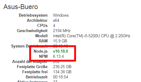

    habe node und npm upgedatet. (win7 laptop)
    Im Info steht jetzt auch:
    Nun läuft aber sql nicht mehr.
