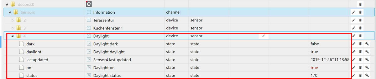

    Hallo Leute,
    Ich habe den Sonsor "Daylight" seit der Installation von DeConz / Phoscon in meiner Liste.
    Ich dachte das wäre nur so ein Beispieleintrag und habe es gelöscht, weil ich soweit mir bekannt ich nur 2 Xiaomi Fenstersensoren habe.
    Der Sensor Daylight kommt aber immer wieder nach paar Minuten in meine Opbjektliste rein.
    Ist das ein Bug oder hab ich wirklich ein drittes Zigbee Gerät von dem ich nichts weiss ?

      @mend neun du hast kein Gerät von dem du nichts weisst. deConz stellt einen Pseudo Sensor zur verfügung der Tag/Nacht representiert.
      Deswegen kommt der immer wieder.

        Der Daylight sensor ist ein virtueller Sensor, der in der Phoscon software bereit gestellt wird. Er erfüllt etwas ähnlich wie der Astro-Timer, um mit den in der Phoscon software vorhandenen Optionen eine Abhängigkeit von Sonnenaufgang / Sonnenuntergang abbilden zu können.

          @mend das ist ein virtueller Tageslicht-Adapter von Deconz selbst, ähnlich der Astrofunktion. Kein echtes Gerät.
