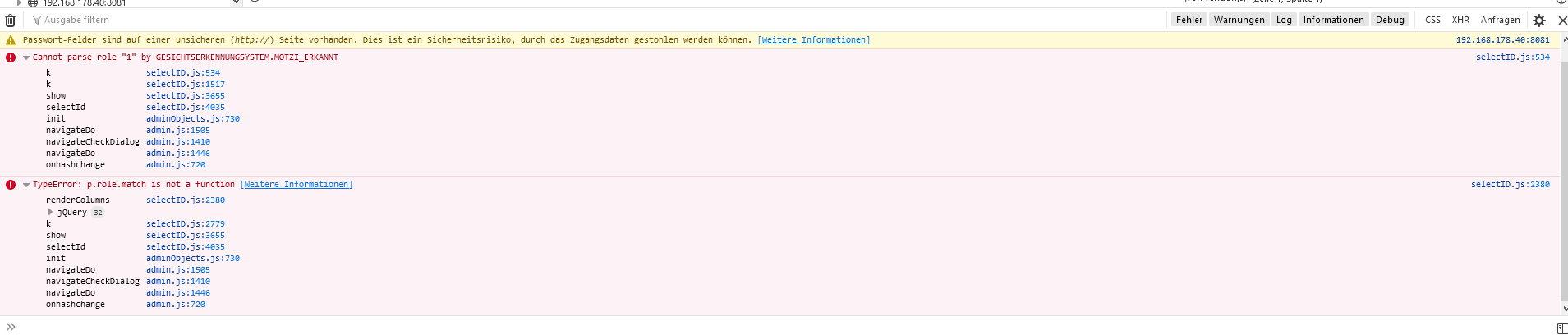

            Was kommt in der Console bei F12
            O Offline
            O Offline
            Oak
            @sigi234
            Hi Sigi234,
            da scheint der fehler zu liegen !
            Kann Ich die Fehlerhaft Datei irgendwie löschen?

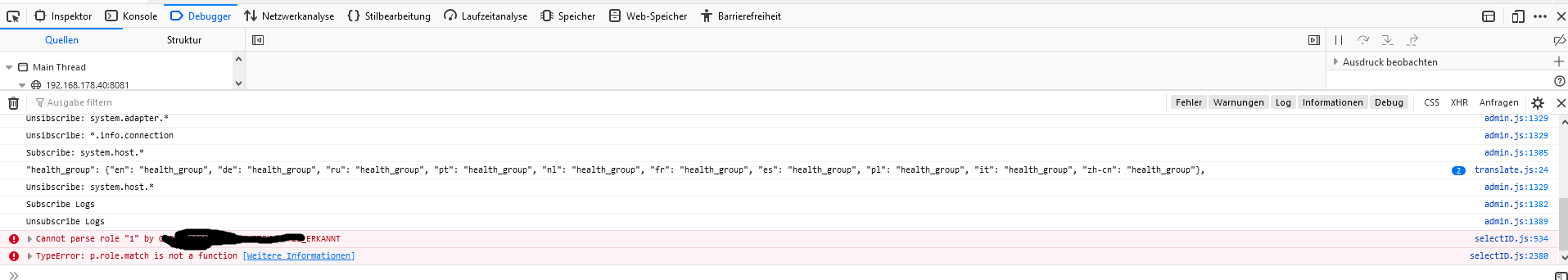

              @Oak
              Wie soll man dir helfen, wenn du die wichtigen Teile schwärzst?
              O 1 Antwort Letzte Antwort
                @Oak
                O Offline
                O Offline
                Oak
                @Homoran
                Sry, es scheint eine Variable zu sein welche Ich falsch angelagt habe.Unbenannt.PNG
