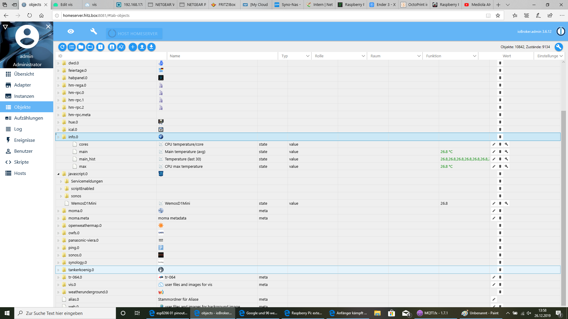

                  • R Offline
                    R Offline
                    raspido
                    schrieb am zuletzt editiert von raspido

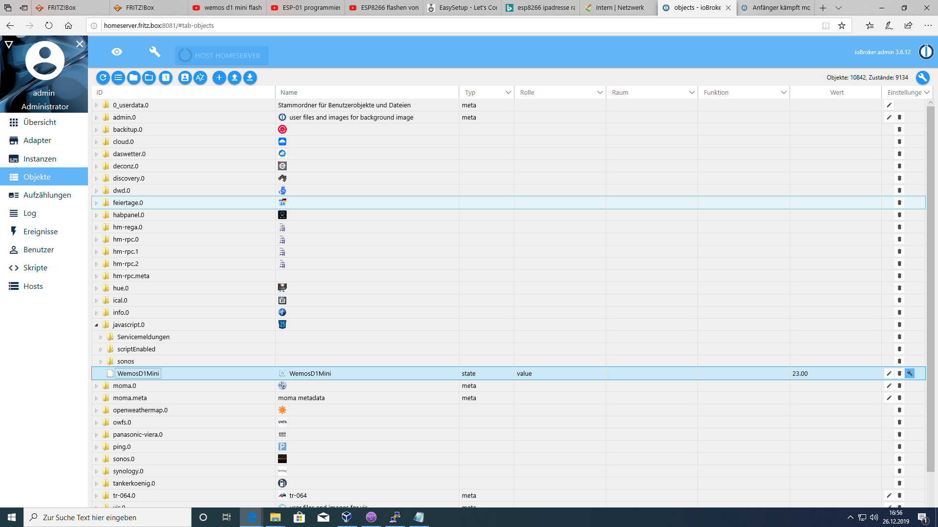

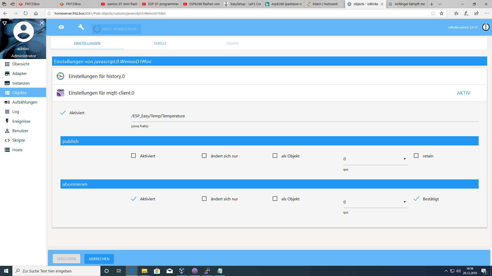

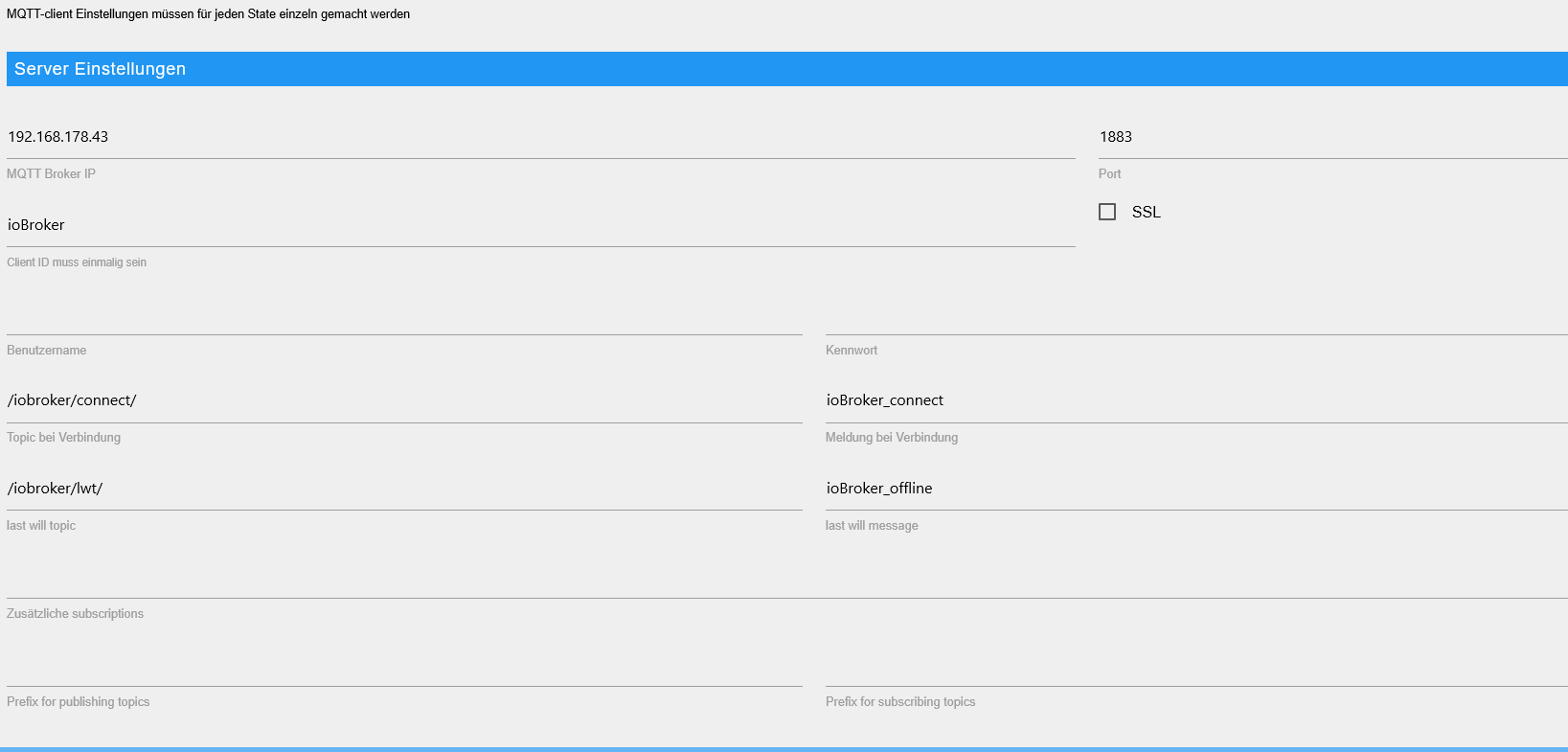

                    War gerade dabei ein Screenshot zu machen. Also der Konfiguration:
                    Und nun noch eines der Objekte welches nicht vorhanden ist:
                    Unter Javascript hab ich den Datenpunkt WemosD1Mini kurz dazu "missbraucht" um die Veröffentlichung von der CPU Temperatur zu empfangen und so klappte es. Der Datenpunkt "Wemos…" wurde gefüllt und so.
                    Hab aber auch in der Doku geguckt, nur da war was vom Objekt "mqtt.0" auch die Rede nur wie man auf Screenshot 2 sieht hab ich den nicht mal :-(
                    Michael

                      @raspido sagte in Anfänger kämpft mqtt, es wird kein Objekt angelegt:
                      Sorry - das ist nicht die Doku, die ich meinte.
                      Da muss ich die wohl nochmal überarbeiten.
                      Läuft die Instanz?
                      und ...43 ist der Mosquitto?
                      und der publisht alle states?
                      • R Offline
                        R Offline
                        raspido

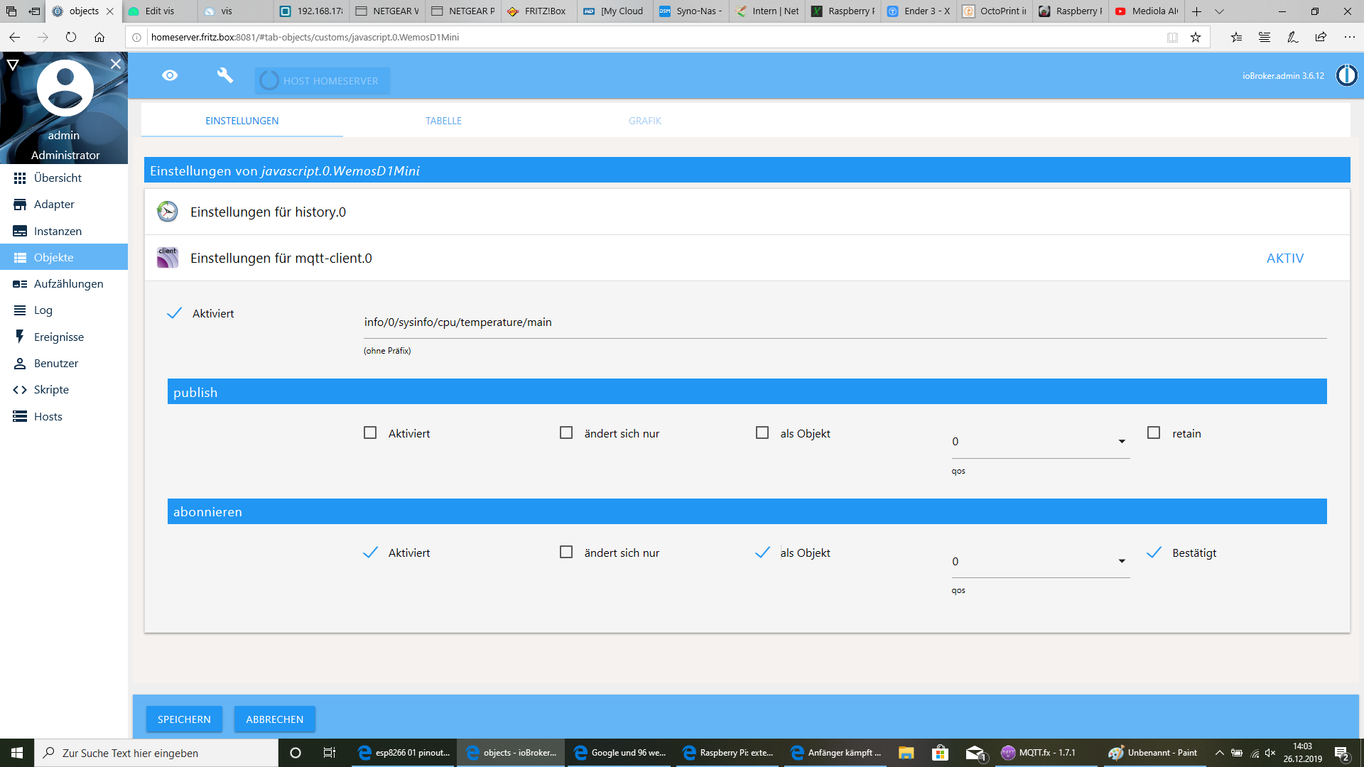

                        Publish Screenshot:
                        abonnieren Screenshot:
                        Also noch als Ergänzung zu den anderen was zumindest funktioniert.
                        Michael
                                  würde er ja auch normal nichts empfangen oder versteh ich das falsch?!
                                  Jein.
                                  Wenn er etwas abonniert, was du nicht selber hast legt er diese Datenpunkte unter mqtt.0 an.
                                  ich muss dem ioBroker doch mitteilen, was er abonieren soll
                                  Dazu ist das Feld in der Konfig : "zusätzliche Subscriptions"
                                  Abos
                                  Kommagetrennte Liste von Themen, die nicht von bestehenden States abgedeckt werden. Empfangene Nachrichten werden in States innerhalb des Adapter-Namespaces (z. B. mqtt.0) konvertiert und abonniert. Sie können Themen entfernen, nachdem alle States erstellt wurden.
                                  R 1 Antwort Letzte Antwort

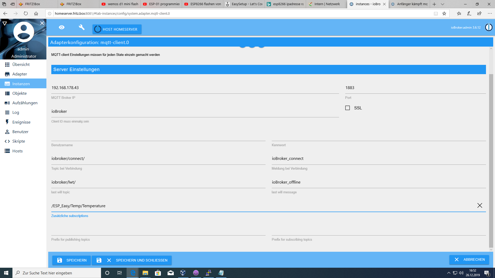

                                      • R Offline
                                        R Offline
                                        raspido
                                        Okay,
                                        ich habe den publish Objekt in "zusätzliche Subscriptions" gepackt um zu gucken, ob passiert. Im mqtt.fx Tool zur externem Erkennen des Info Verkehrs wird auch neue Werte angezeigt nur neue Objekte werden nicht produziert. Also mqtt.0 oder so gibt es nicht. Obwohl mqtt Werte gesendet werden.
                                        Michael
