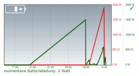

    Hallo Zusammen,
    kann mir jemand sagen, an welcher Stelle ich hier etwas ändern muss?
    Ich möchte die Schräge in Flot weg bekommen.
    Die Wertetabelle sieht so aus:

        @onkel-ede sagte:
        Chart Type: "Schritte"

          @onkel-ede
          Anpassung in Flot
          Entweder statt "MinMax" auf "Bei Änderung" oder statt "Linie" auf "Schritte" umstellen

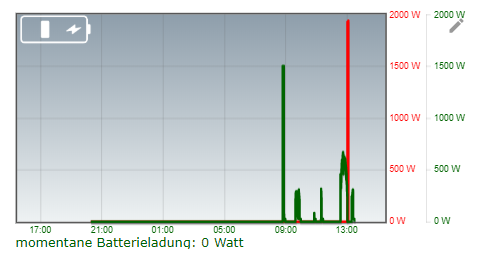

          • O Offline
            O Offline
            onkel-ede
            Klasse, hat funktioniert.
            Ich danke Euch.
