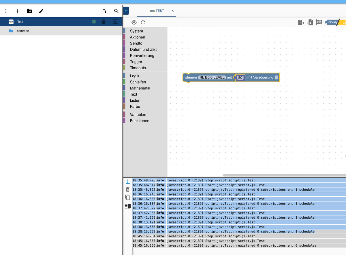

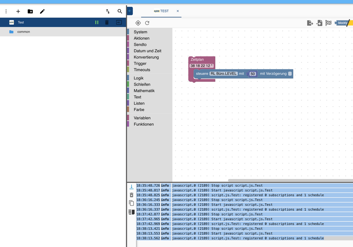

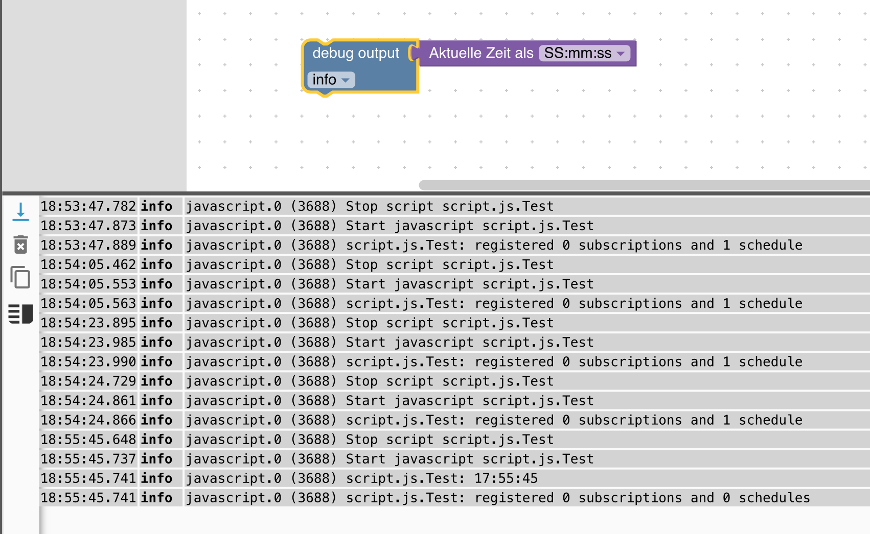

    Habe jetzt einiges versucht und kann meine Rolllade nicht mit einem Zeittrigger dazu bringen zu reagieren. Ohne den Träger fährt die Rolllade auf den eingestellten Wert. Keine Ahnung warum das nicht geht.
    Was mache ich hier falsch?

      @gubel4ever sagte in Verstehe die Zeitschaltung nicht.:
      Code bitte als Text in Code-Tags posten, dann kann man den auch zitieren!

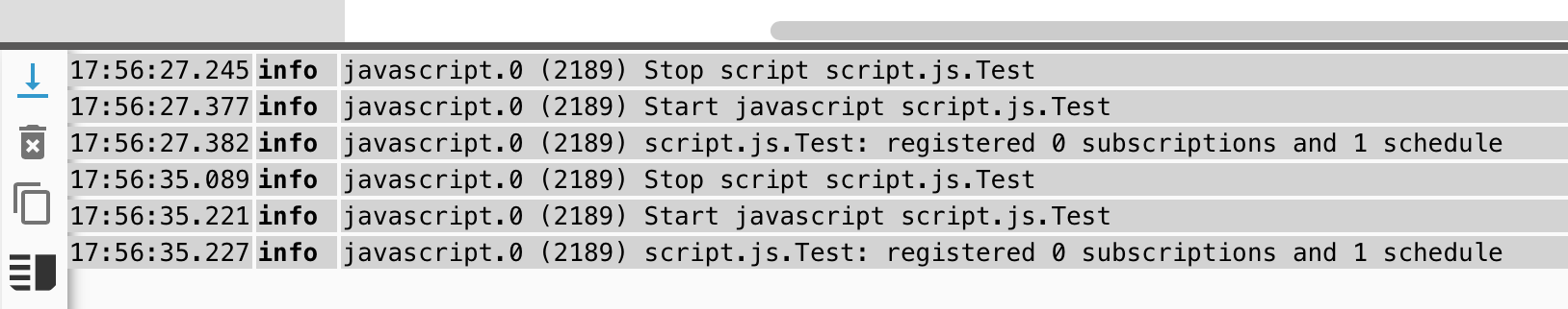

      Du hast als Trigger 17:55 gewählt, das Blockly aber anscheinend erst um 17:56:35 gespeichert

        Ok, dass war ein letzter Test um Screenshots zu erstellen. Ich habe mindestens 20 Versuche gemacht wo ich die Zeiten auf unterschiedlichste Weise getestet habe und immer die Ausführung 2 Minuten später testen wollte. Aber es passiert nichts.
        Auch die Systemzeit stimmt exakt und ich habe keinen Plan warum die einfachen Zeitmodule nicht gehen.

                                    @gubel4ever
                                    Liefert dieses Blockly die richtige Uhrzeit im Log ?

                                      gubel4ever
                                      @paul53
                                      Ihr seid echt super. Tatsächlich eine Stunde versetzt. Ich doofi. Wie kann ich die Zeit richtig einstellen?

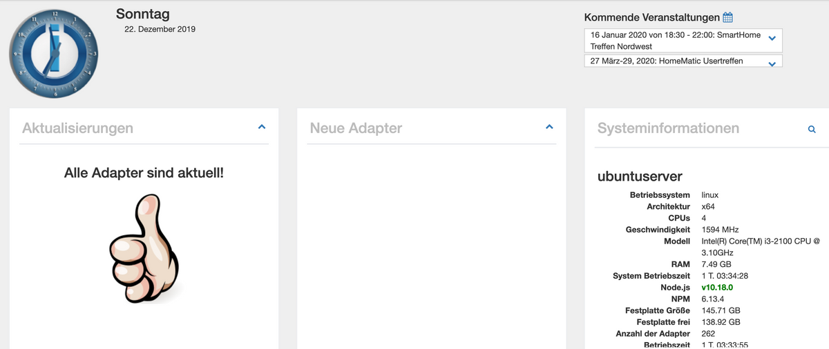

                                          gubel4ever
                                          Aber die Systemzeit steht auf der richtigen Uhrzeit. Uhr oben links.
