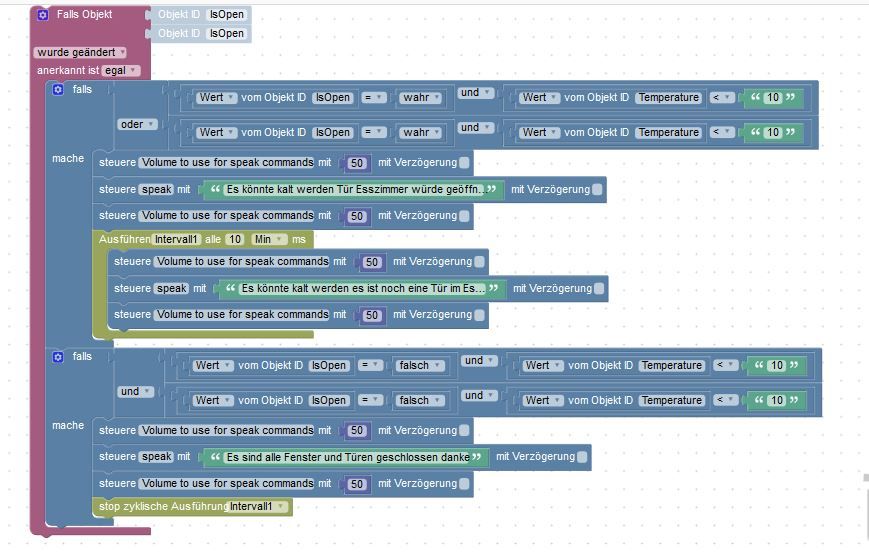

    Ich schon wieder habe wieder ein Skript gebaut ich hätte gerne die Alexa Sprachausgabe nur wenn ein Fenster geöffnet wird und die Außentemperatur unter 10 Grad liegt, soweit gut
    Nur kommt jetzt die Ansage wenn ich das Fenster öffne kommt gleich die Ansage das alle Fenster geschlossen sind. Wo ist meine Denkfehler.
    • M michael 1975
      @michael-1975
      Woher soll das Skript bei zwei Auslösern wissen welchen "Wert" du meinst?
        michael 1975
        das Skript läuft ja nur wenn ich die Temperatur über die eingestellte Zahl geht kommt gleich das alle Fenster geschloßen sind. was müste ich ändern bin in Blockly noch nicht so fit.
        • M michael 1975
          @michael-1975 sagte in Fenster offen und Temperatur außen:
          ich bin auch nicht sooo fit!
          Aber die Variable "Wert" bezieht sich auf den Trigger.
          Wenn du zwei Trigger hast kann das Blockly den nicht auswerten.
          Ich würde statt der Variable "Wert" eine Veroderung der beiden "Wert von..." den Auslösern nehmen
            michael 1975
            @Homoran was ist eine Verordnung oder wo finde ich die
            • M michael 1975
              nicht Verordnung sonder Ver ODER ung ;-)
              Dazu nimmst du aus der Gruppe Logik den "...und.." Block stellst ihn im Pulldownmenü auf "oder" und in den beiden offenen Enden die " ...=..."-Blöcke , in das erste freie Feld jeweils einen "WERT von..." Block, gibst da die ID ein und in das zweite freie Feld die Bedingung
                michael 1975
                Ok kannst du mir noch sagen wo ich diesen Block finde ist bei mir nicht vorhanden
                • M michael 1975
                  @michael-1975 Doch ist er ;-)
                  Das ist der UND-Baustein
                    michael 1975
                    Ok ich habe das so hin bekommen
                    Leider geht jetzt der Intervall nicht mehr ich verstehe es nicht😞
                    • M michael 1975
                      @michael-1975 setze mal debug-Bausteine mit sinnvollem Output an die neuralgischen Punkte um zu sehen wie weit das Skript läuft
                        michael 1975
                        @Homoran Habe es gerade noch mal probiert es Läuft danke

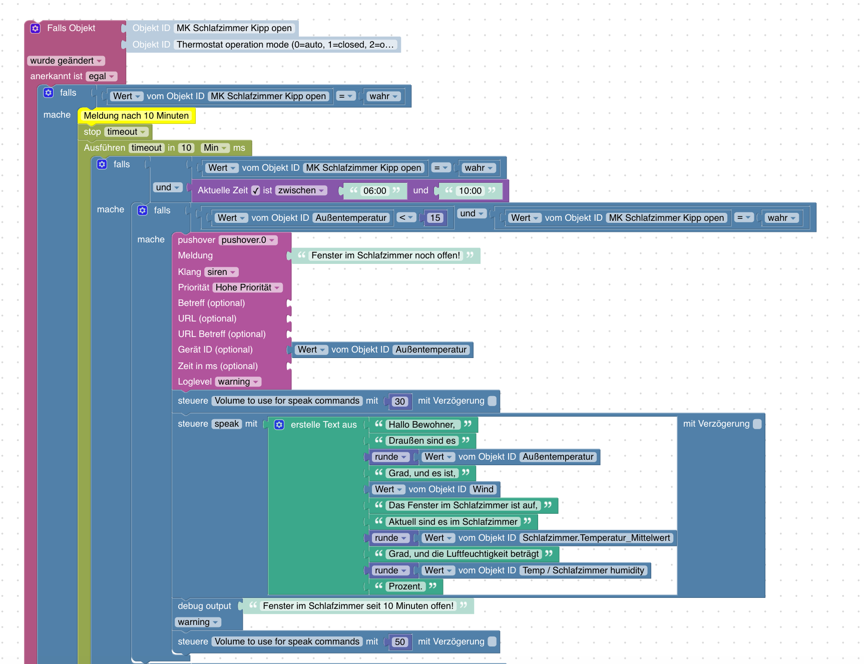

                          Ich hänge dir mal mein Blockly an. Vielleicht kannst du damit was anfangen.
                          <xml xmlns="http://www.w3.org/1999/xhtml">
