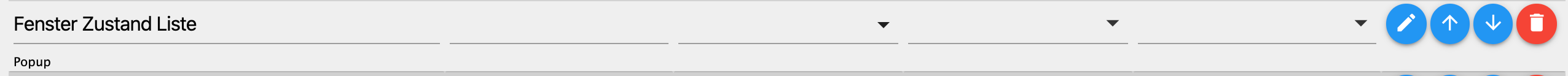

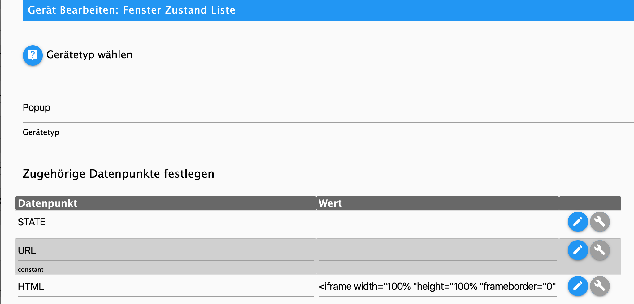

    Das Blockly kann auch eine Liste für iQontrol bereitstellen, eingebunden in iQontrol als Popup und als iframe.
    iframe in iQontrol
    <iframe width="100% "height="100% "frameborder="0" src="/iqontrol.meta/htmlfenster.html"></iframe
    Ergebnis iQontrol

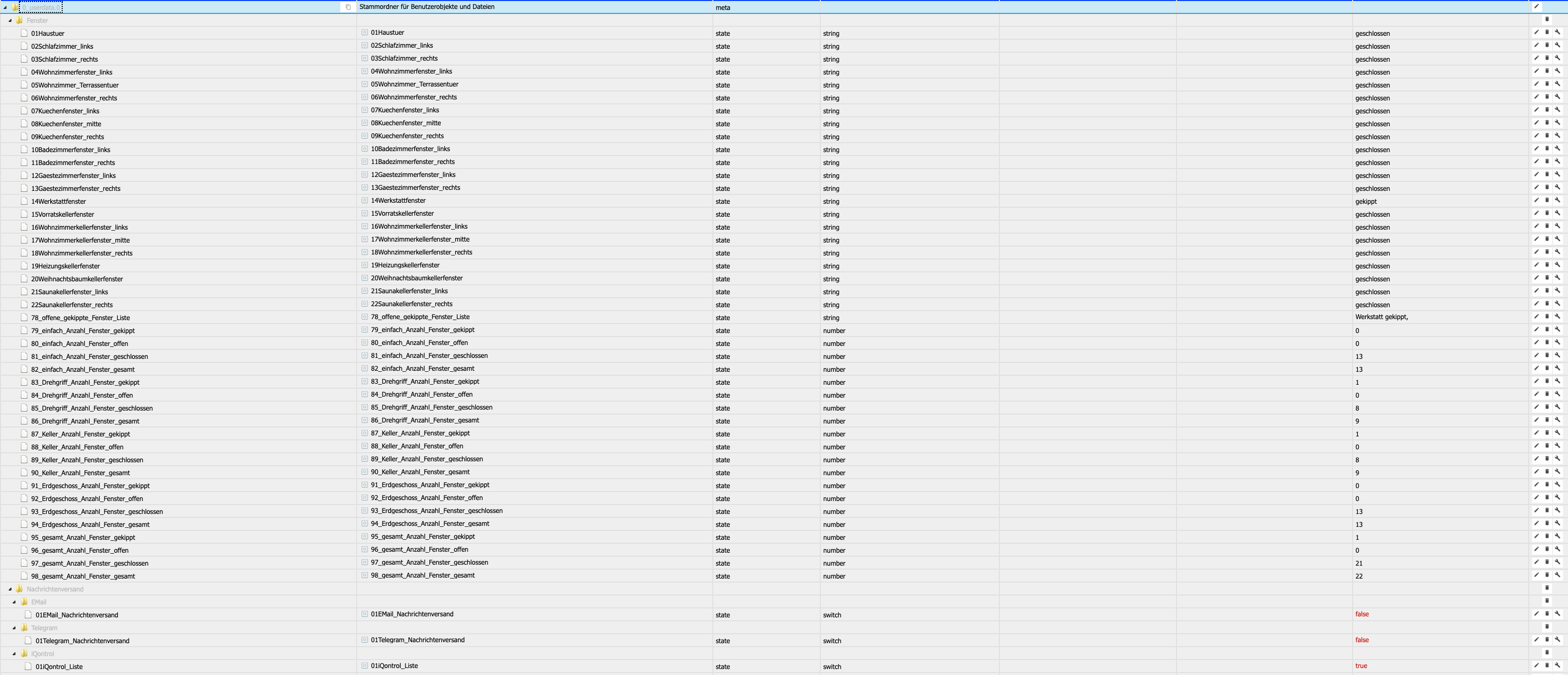

    In diesem Blockly erstelle ich mir eigene Datenpunkte, die dann nach Fertigstellung so aussehen. Dort sind sowohl alle meine Fenster/Türen und deren Zustände sowie Datenpunkte zur Anzeige als Summe oder als Liste geöffneter/gekippter Fenster vorhanden.

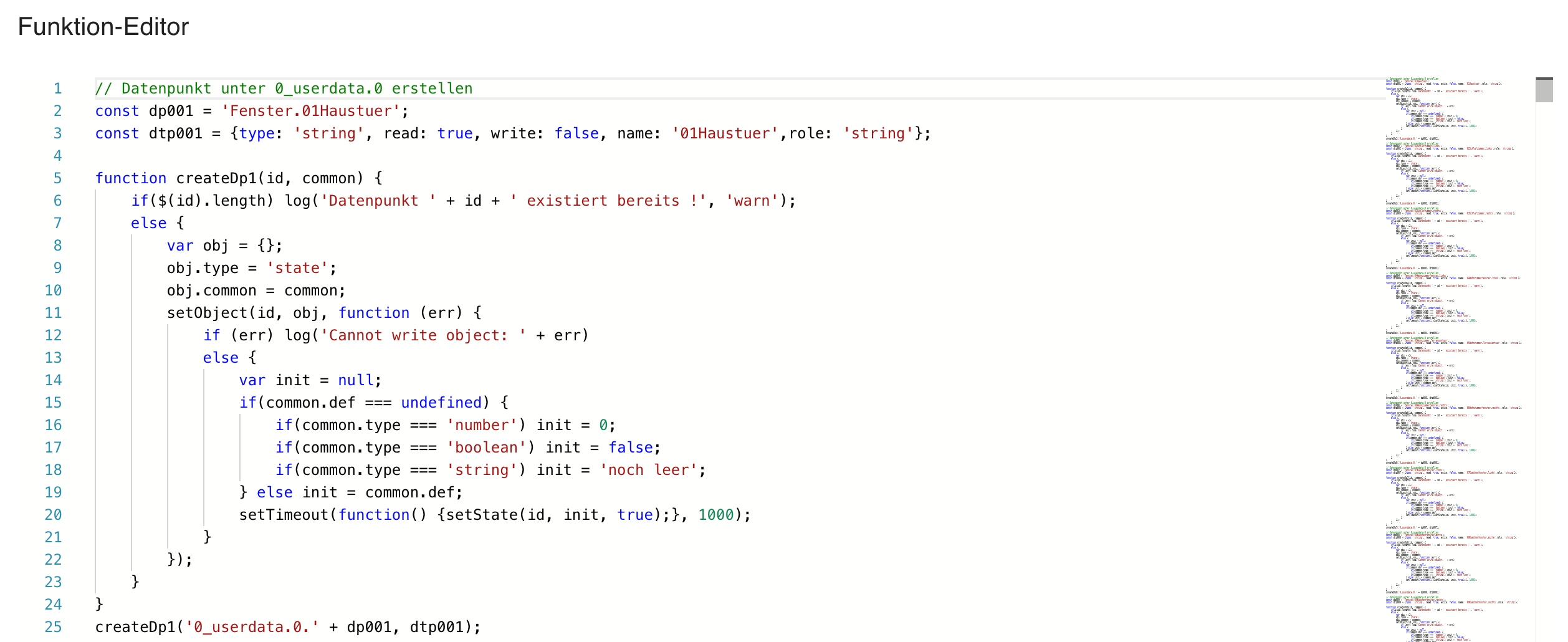

    Das erstellen der Datenpunkte geschieht hier
    Wenn man den Funktions-Editor öffnet, kann man die Fensternamen an seine eigenen Wünsche anpassen. Dies hier wäre ein Datenpunkt, alle weiteren befinden sich darunter.
    Wenn alle Datenpunkte nach eigenen Vorstellungen im Funktionseditor erstellt/bearbeitet oder gelöscht wurden, dann muss noch einmal das hier ins Blockly gezogen werden, damit wird beim Blockly Start die Funktion aufgerufen und die Datenpunkte werden erstellt. Wenn alle Datenpunkte erstellt wurden und passen kann der Baustein wieder gelöscht werden. Alle Änderungen müssen auch im weiteren Blockly angepasst werden.

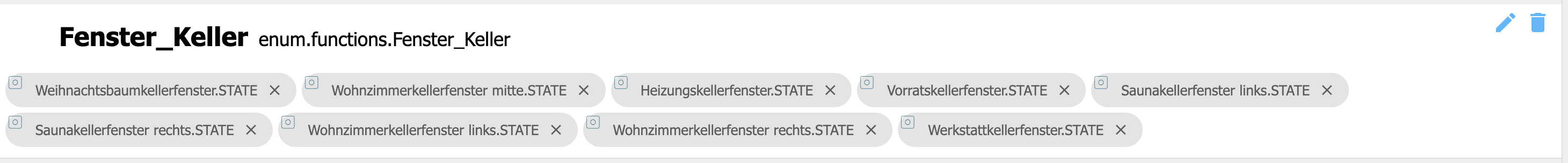

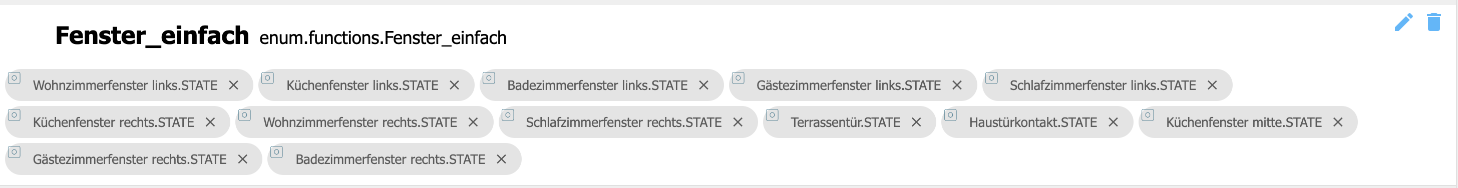

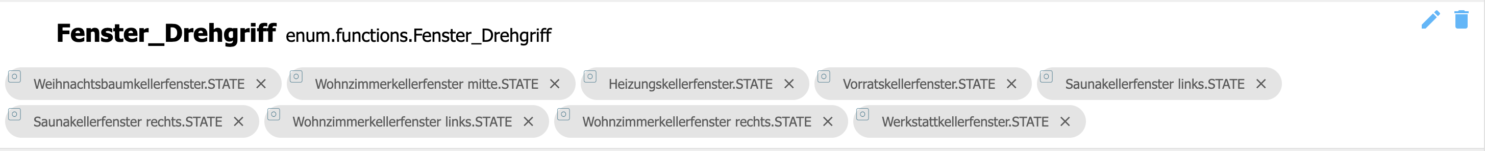

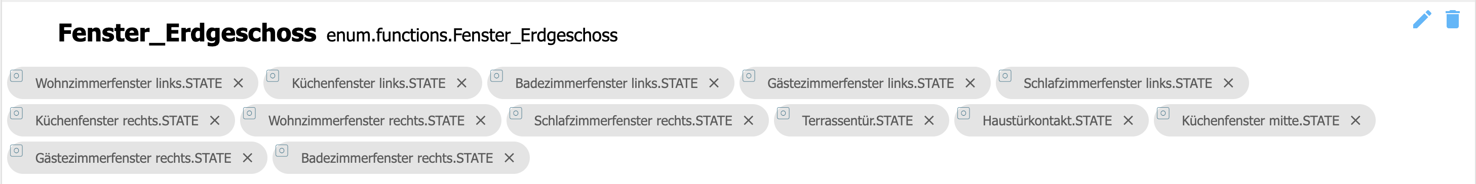

    Ich habe mir verschiedene Aufzählungen erstellt und verarbeite diese in dem Blockly. Nicht jeder wird dies so brauchen, aber als Beispiel hilft es vielleicht. Bei mir sind es einfache HMIP Fenstersensoren mit auf/zu und HMIP Fensterdrehgriffe mit gekippt/offen und geschlossen. Über mehrere Aufzählungen hat man die Möglichkeit diese Sensoren nach verschiedenen Wünschen aus zu werten, z.B. einfache Sensoren / Drehgriffe / Erdgeschoss / Keller usw. Das Prinzip ist immer gleich.
    Hier meine erstellten Aufzählungen als Beispiel:
    Diese Aufzählungen werden dann hier ausgewertet: (das ist nur ein Beispiel vom Erdgeschoss)
    Die weitere Auswertung findet hier statt:
