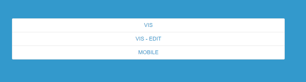

    Hallo habe den pro.account mit Fernzugang. cloud.0 und iot.0 als instanz aktiv. Ging auch bisher alles , nur als ich mich heute einlogge um das Weihnachtsangebot zu kaufen, steht da plötzlich VIS, VIS edit und Mobile.

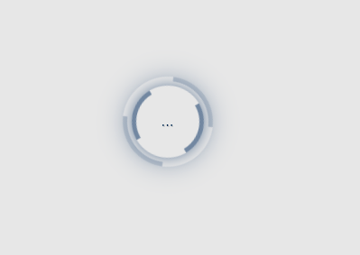

    VIS nutze ich nicht ,dachte ich dann klicke mal auf Mobile wird wohl Fernzugriff bedeuten, doch dann kommt nur ein animierter Kreis und nix passiert.
    Wie gesagt habe nichts geändert und der Key und Pro Account ist eingetragen bzw. aktiv.

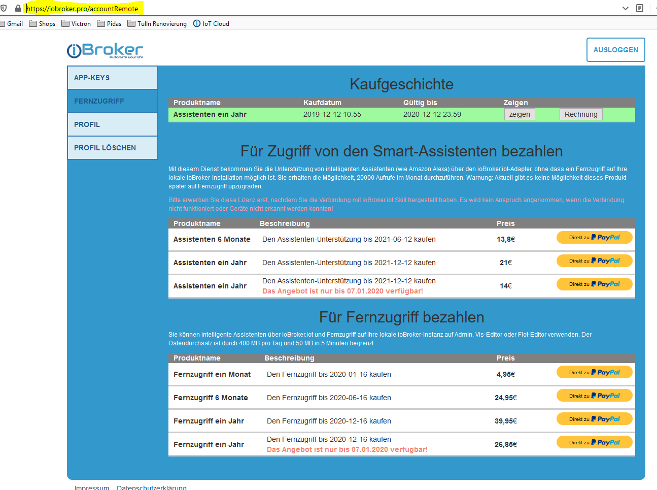

        Es geht nicht um die Angebote, die kann ich auch sehen, es geht um die Auswahl Fernzugang. Bisher. konnte ich immer so auf meine Installation Remote zugreifen (Admin Console Admin.0) . Diese Möglichkeit ist nun weg. Ich hoffe es wird nun klar was ich meine.iobroker1.png
        Das ging vor ein paar Wochen noch und stand noch zur Auswahl. Meine Lizenz ist bis Dezember 21 gültig (Fernzugrifff)
