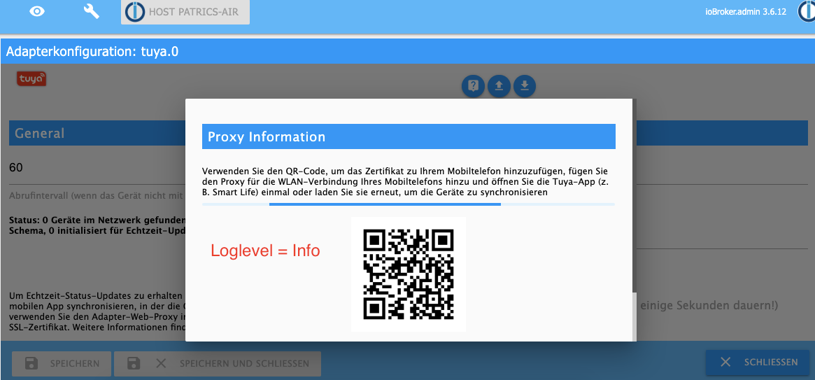

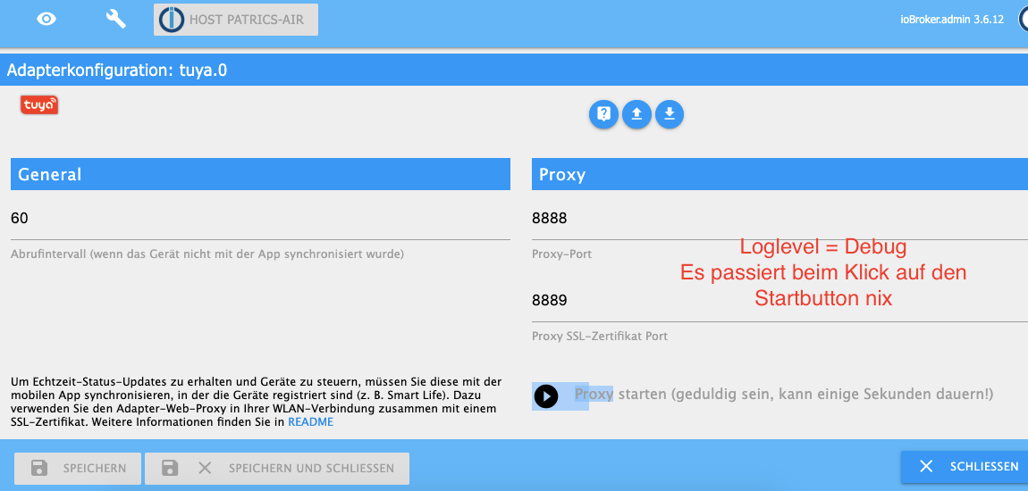

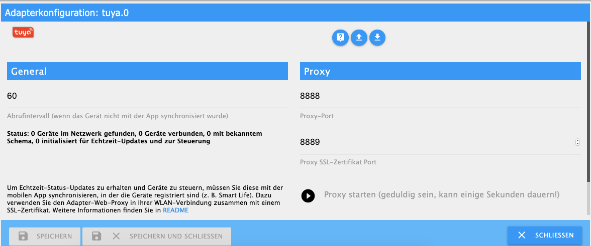

      Also nochmals zusammengefasst 🙂
      Wenn ich auf LogLevel = Info bin, dann kommt das Fenster mit QR-Code (siehe Screen).
      Stelle ich auf LogLevel = Debug um, dann passiert beim Klick auf den Button nix (siehe Screen)
      Stelle ich auf LogLevel = Info zurück, dann kommt das Fenster wieder.
      Dazu noch zwei Screens wo Du siehst, dass ich unterschiedliche Status je LogLevel habe.
      Bildschirmfoto 2019-12-16 um 18.03.54.png Bildschirmfoto 2019-12-16 um 18.03.41.png Bildschirmfoto 2019-12-16 um 18.00.39.png Bildschirmfoto 2019-12-16 um 17.59.47.png
      apollon77 1 Reply Last reply Reply Quote 0
      • apollon77
        apollon77 @Guest last edited by
        @HeinrichB Ok, dann muss aber bei Debug irgendwas im Log stehen ... ein Fehler oder so. Bitte Log prüfen

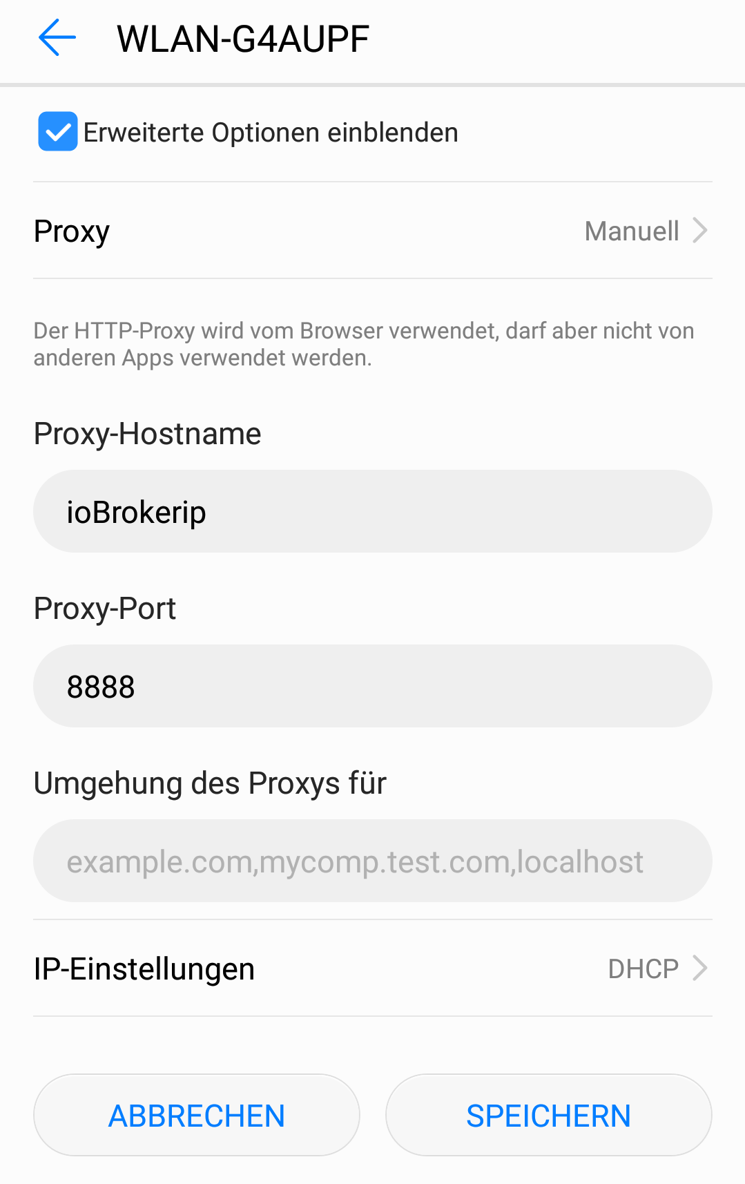

                        @HeinrichB sagte in Tuya Adapter:
                        So, es scheint wohl auf Seiten des Handy zu liegen. Ich habe mal drei Screenshots beigelegt, die evt. helfen könnten
                        ioBrokerip ist hoffentlich nur ein Platzhalter oder ? Frage nur zur Sicherheit.

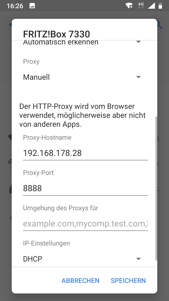

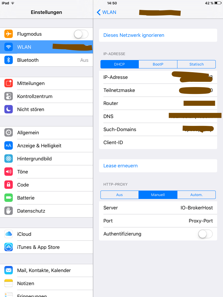

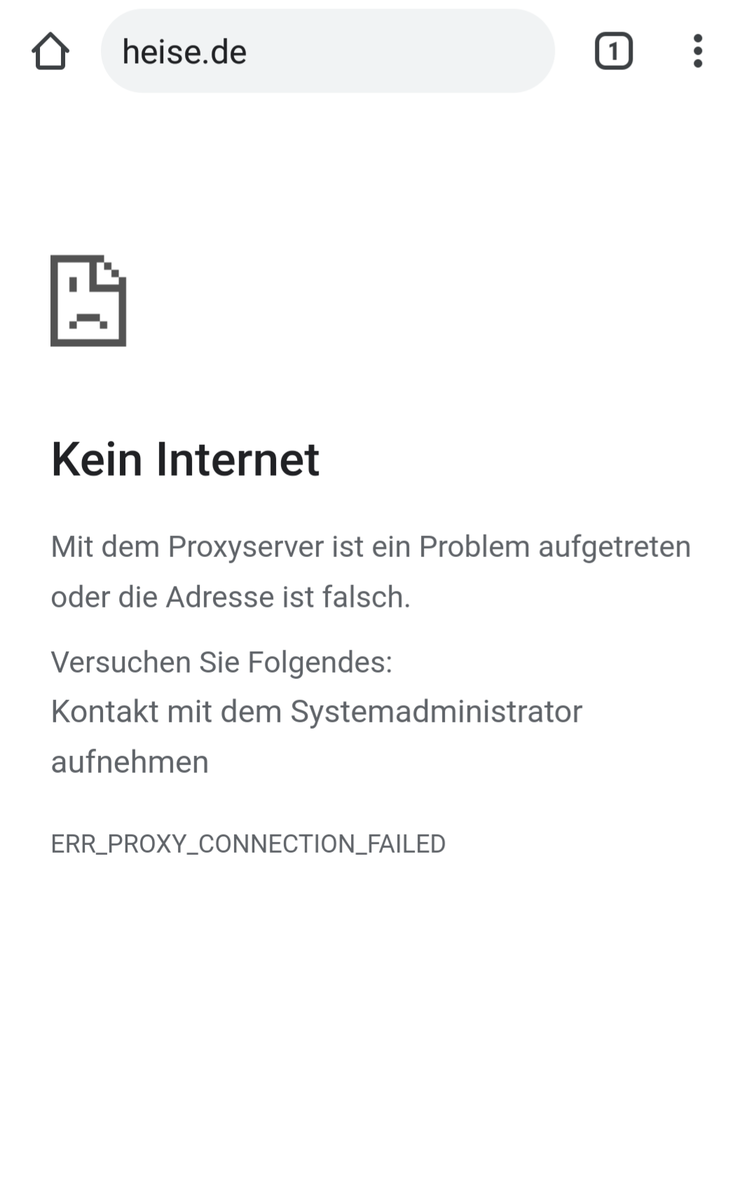

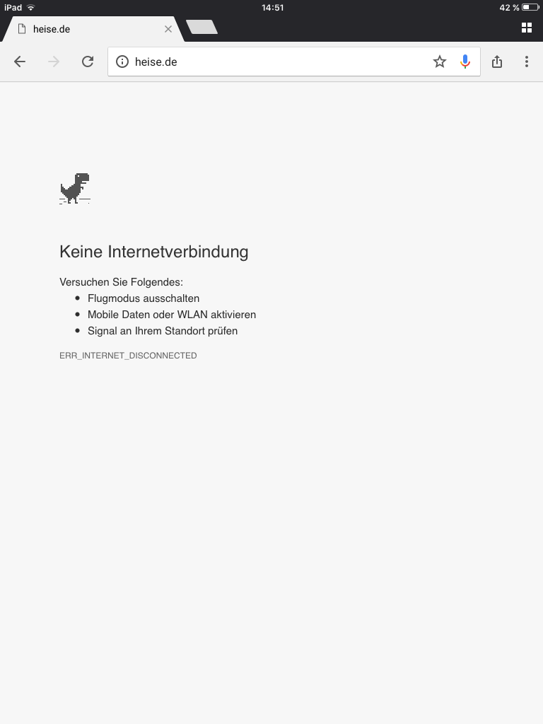

                                    Ich habe ein ähnliches Problem, dass mein Smartphone mit manuellem Proxy (Screenshot) mit den Einstellungen keinen Internetzugriff hat. Was könnte das sein?
                                    Der ioBroker hängt am LAN. Könnt das das Problem auch sein?
                                    apollon77 S 2 Replies Last reply Reply Quote 0
                                    • apollon77
                                      apollon77 @SchindlerErich last edited by
                                      @SchindlerErich kein Zugriff heißt es geht gar nichts? Auch kein heise.de sobald Proxy an ist? Ssl Zertifikat ist auch hinterlegt und aktiviert?

                                        Nein, es kann keine Internetseite geöffnet werden.
                                        Zertifikatsinstallation wird im unteren Bildbereich auf dem Handy angezeigt.
                                        Sind Ports in der Fritzbox frei zu schalten? Wie kann ich das prüfen?
