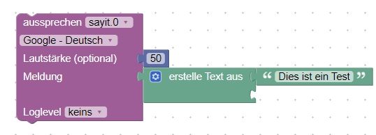

                        @Homoran ja steht auf debug und für solche fälle habe ich immer kleine Testskripte.
                        Die Ausgabe sieht so aus:
                        sayit.0	2019-12-13 20:16:39.494	info	(5764) All files uploaded
                        sayit.0	2019-12-13 20:16:39.075	info	(5764) Upload announce mp3 files
                        sayit.0	2019-12-13 20:16:38.986	info	(5764) starting. Version 1.7.0 in /opt/iobroker/node_modules/iobroker.sayit, node: v10.17.0
                        sayit.0	2019-12-13 20:16:32.963	info	(26152) stopping...
                        sayit.0	2019-12-13 20:16:31.964	info	(26152) stopping...
                        Aber was mir aufgefallen ist: Im Objektorder der Sayit-Instanz wird keine neue MP3 angelegt. Ausgabegerät Browser gewählt

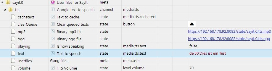

                        Nachtrag: Ich kann in der Objektliste im Datenpunkt einen Text eingeben, der wird erstellt und ich kann die Adresse im Browser aufrufen

                          Nach händischer Eingabe eines Textes folgender Log:
                          sayit.0	2019-12-13 20:23:23.800	info	(5764) Copied file "/opt/iobroker/node_modules/iobroker.sayit/lib/../sayit.0.say.mp3" to "/opt/iobroker/cache/dd09f36834d1008657ab01ff0af1b9bb.mp3"
                          sayit.0	2019-12-13 20:23:23.476	info	(5764) saying: Es läuft der Alte
                          sayit.0	2019-12-13 20:22:08.779	info	(5764) Copied file "/opt/iobroker/node_modules/iobroker.sayit/lib/../sayit.0.say.mp3" to "/opt/iobroker/cache/0a05d1c7c2db9a244b41aaf038edddb7.mp3"
                          sayit.0	2019-12-13 20:22:08.107	info	(5764) saying: Marion testet
                          Auch Frauen können sich für Technik begeistern! ;)
                            @maloross sagte in Sayit: Keine Sprachausgabe mehr:
                            Ich hoffe dass ich mir jetzt nichts zerschossen habe. Bei mir stand da etwas, das wollte ich löschen und habe den State von readOnly auf RW gestellt, das gelöscht und jetzt kommt da nix neues.
                            Aber bei Eingabe über Text wird es brav auf SONOS ausgegeben

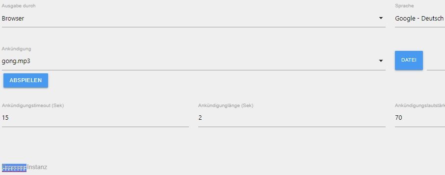

                            Wie sieht denn deine Konfig der Instanz aus?
                              malorossM Offline
                              malorossM Offline
                              maloross
                              @Homoran Browser und Cloud-Stimme. Ausgabe im Browser funktioniert, allerdings nicht per Skript.
                              Equipment:
                              diverse HM-, HMIP-, Aeotec- Tradfri- Sonos- und Fibaro-Geräte, Master-/Slavesystem auf 2 Raspi4, NAS
                              • malorossM maloross
                                @maloross
                                Ich bekomme im Browser auch nichts zu hören.
                                Cloud habe ich nicht
                                EDIT:
                                Man muss natürlich die vis öffnen!
                                Dann kommt auch was

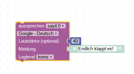

                                  @Homoran Du hast mich da auf eine Spur gebracht. Zumindest bei mir scheint es an der Sprache zu liegen. Stelle ich auf Google + Fremdsprache ein, erfolgt ordnungsgemäß und nach Skript die Ausgabe im Browser
                                  Equipment:
                                    @maloross
                                    Bei mir läuft es mit Browser und Google deutsch jetzt auch
                                    Anscheinend musste man den Browser erst refreshen
                                    Ohne Trigger, einfach reload oder nach ändern des Textes beim Speichern
                                    malorossM 1 Antwort Letzte Antwort
                                      @maloross

                                          ich habe ebenfalls ein Problem mit der Sprachausgabe.
                                          Ich möchte die Ausgabe via Browser realisieren. Leider wird nichts ausgegeben (VIS ist offen und wurde auch schon mehrfach aktualisiert).
                                          Wenn ich zusätzlich den VIS-Editor offen habe wird dort wenigstens der "Gong" wiedergegeben jedoch nicht der Text.
                                          SayIt Adapter bereits deinstalliert und neu installiert + anderen Browser probiert -> keine Änderung.
                                          Müsste die URL https://192.168.178.92:8082/state/sayit.0.tts.mp3 nicht eigentlich erreichbar sein?
                                          Ich kann diese nur ohne https also http erreichen aber selbst dann ist dort nur eine leere mp3 Datei mit 1sec Laufzeit!?
                                          Lasse ich die Ausgabe über den Chromecast ausgeben funktioniert es.
                                          Hat da jemand noch eine Idee?
