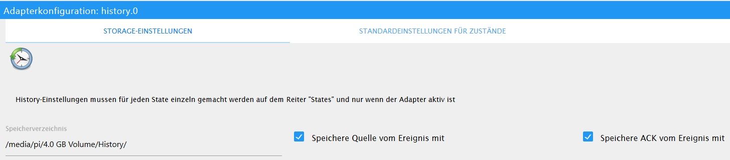

                    • A Offline
                      A Offline
                      andreas.kerzel
                      Hallo, ich versuche auch gerade den Speicherort der HIstory Instanz auf einen USB Stick abzulegen. Nur leider erkenne ich auf der Raspberry Oberfläsche nicht, dass die History Instanz dort irgendwas ablegt. Gelogged wird, meine Flots laufen. Wie kann ich denn prüfen ob was auf dem USB Stick ankommt??
                      vielen Dank schonmal
                      Vg Andreas
