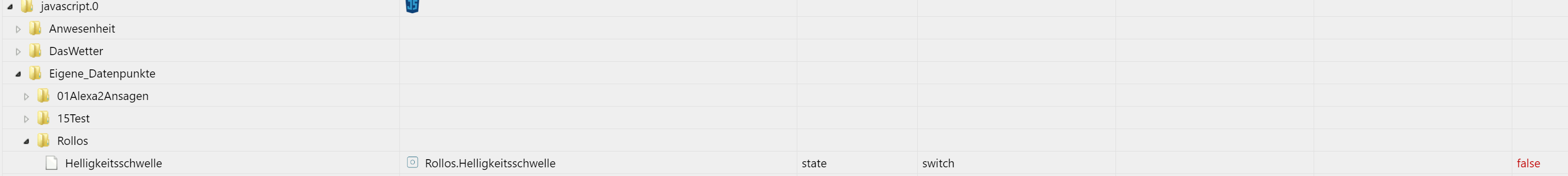

    @Uli977 sagte in Skript schalten Datenpunkt nicht:
    warum dauert es dann noch so ca. 3-4 Minuten bis das Skipt ausgeführt
    was für ein Script ? Ich sehe hier kein weiteres ? Oder irgendwas mit Rollos ?

    @dslraser
    Ja mein Rollo Skipt
    Die Zeit größer als wird nur alle drei Minuten aktualisiert. Es dauert dann aber weitere 3-4 Minuten bis das Skript entsprechend auslöst.

      @Uli977
      was ist das für ein Trigger ? Wenn der sich alle drei Minuten ändert könntest Du doch auch gleich einen Zeitplan nehmen ?

        @Uli977
        Und Tageszeit größer 17:00 Uhr ist doch ein Textfeld ? Welcher Text ist denn größer ? Ich denke nicht das Du das so richtig vergleichst. Für Zeiten gibt es im Blockly doch auch Bausteine.

          Uli977
          @dslraser Hast du recht.
          Der ist eine Systemvariable aus der CCU3 und wird mittels eines Skripts aktualisiert.

              @dslraser
              Du meinst do, richtig?
              links als / rechts neu

                dslraser
                @dslraser Das funktioniert aber :-)
                dann mach weiter......
                ich kann nur damit was anfangen
                Und warum immer Systemvariablen von der CCU mit ioBroker verarbeiten, wenn es auch iObroker alleine kann ?
                Bei Fehlern mußt Du immer an zwei Stellen suchen...
