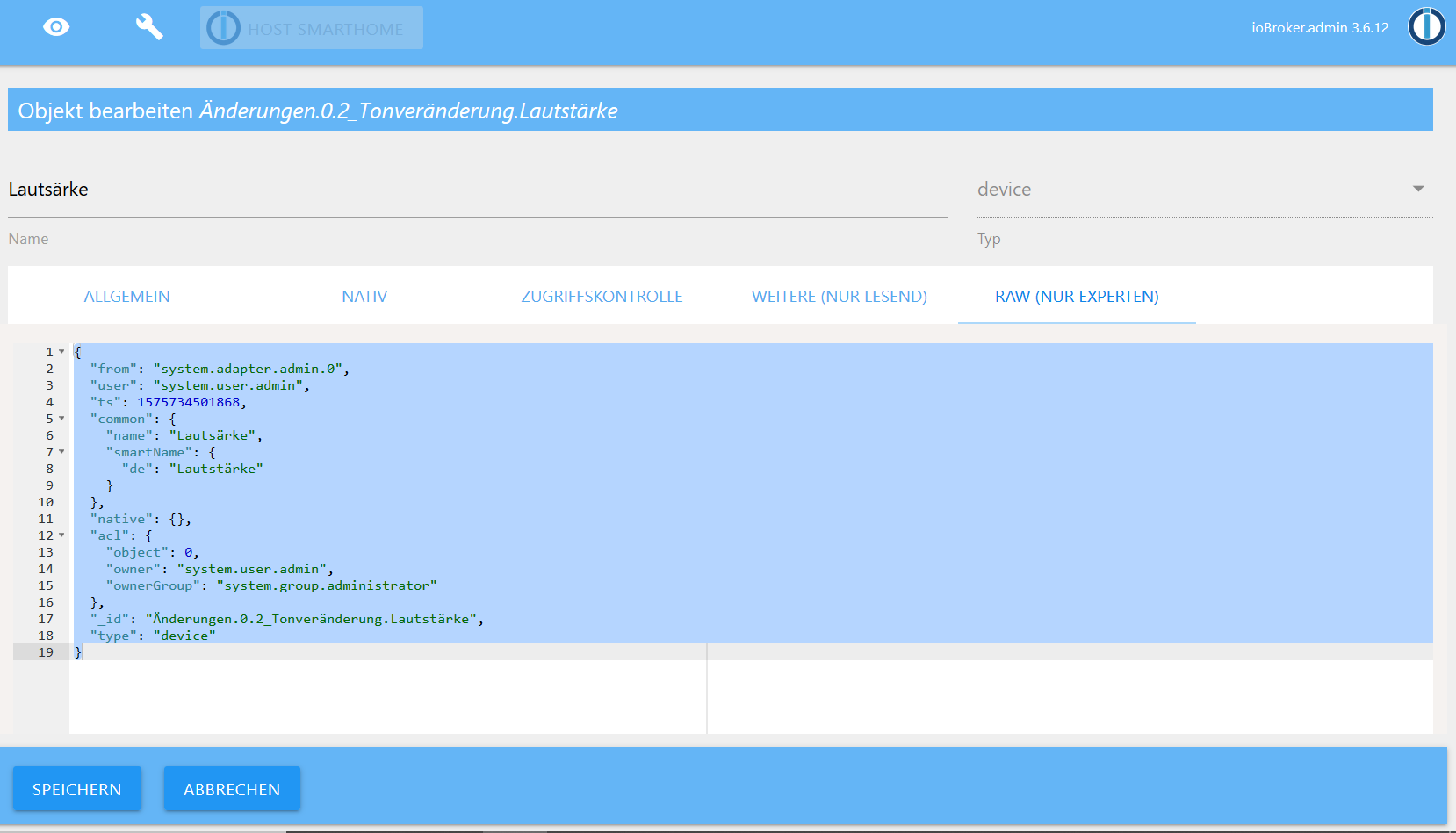

    • Smart_HomeS Smart_Home
      @Glasfaser
      Screenshot (12).png Screenshot (11).png Screenshot (10).png Screenshot (9).png Screenshot (8).png
      Wollte den Namen ändern, die Änderungen werden nicht übernommen. Versuche ich diesen Datenpunkt zu löschen passiert einfach nichts... :(

      @Smart_Home sehe ich recht das deine eigenen Objekte im Namen mit einem Ä beginnen?? Ja das ist aktuell nicht erlaubt. Wir haben viel berücksichtigt ... das nicht. :-(
      Kann man in der bald kommenden 2.2 berücksichtigen.
      Du kannst versuchen per Admin deine Objekte zu exportieren. Dann kannst du im file replaced und neu importiere. Dann alle Skripte und so anpassen.
      Oder Controller downgrade und nochmal mit der 2.2
      Smart_HomeS 1 Reply Last reply

                          @Glasfaser

                              @Smart_Home sagte in Kann keine Datenpunkte anlegen:
                              @Glasfaser
                              Kannst du hier die Rechte nicht anpassen !?

                                @Glasfaser
                                Nein, diese werden nach der Änderung nicht gespeichert...

                                  @Smart_Home
                                  Ok … dann schau mal ob dein Benutzer alle Rechte hat .
                                  Bin Administrator … habe alle Rechte .
                                  Gehe mal auf den Bleistift ob alle Rechte da sind

                                    @Glasfaser
                                    Dort ist schon alles hinterlegt. Kann ich also nichts auswählen

                                      @Smart_Home
                                      Das war schonmal , das selbst angelegte Datenpunkte nicht mehr funktionieren .
                                      Bin gerade am suchen ……………..
                                      EDIT:
                                      Das war hier Link Text

                                          @Glasfaser
                                          Mir ist zudem aufgefallen, dass wenn ich einen neuen Ordner mit Datenpunkt erstelle, dieser nicht sofort ersichtlich ist sondern erst nach einiger Zeit?
                                          Das ganze ist eben erst seit dem heutigen Update
                                          EDIT: Gerade auch gesehen, dass bei den Datenpunkten wo ich heute nach dem Update nichts verändert habe, die Haken wie bei deinem Beispiel unter "Zugriffskontrolle" alle vorhanden sind.

                                            @Smart_Home
                                            @Glasfaser sagte in Kann keine Datenpunkte anlegen:
                                            @Smart_Home
                                            Auszug aus der FAQ :
                                            12
                                            Ich habe mit eigene Objekte angelegt und diese kann ich jetzt nicht mehr schalten
                                             Dies kann passieren wenn die Objektnamen zu stark von den erlaubten Zeichen abweichen. Das erste Zeichen muss a-z, A-Z, 0-9 oder _ sein. Die semantische Struktur ist danach wie bei den Adapter-States mit einem Punkt, einer Zahl, einem Punkt und dann eigenen Bezeichnungen und Strukturen. Beispiel: MeineObjekte.0.Büro.Licht
                                             Für eigene Objekte und States existiert ab sofort 0_userdata.0 als Basis-Ordner. So muss niemand mehr kreativ eigene Strukturen anlegen.
                                             Wer eigene Objektstrukturen bereits hat und damit mit keinem Adapter kollidiert kann diese natürlich weiterverwenden!
                                            Link Text
                                            Deine fangen mit Ä an.
