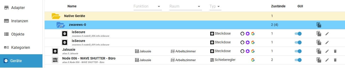

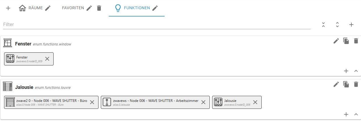

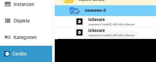

                              @Homoran sagte:
                              Rechte maustaste auf den zu "aliasierenden" State, ausfüllen fertig
                              für min. 10 States eher 20 und dass dann mal 10 Geräte ist es doch ein wenig mühsam und irgendwo auch Fehleranfällig.
                              Es wäre zielführender, auf Basis eines Ordners mit all seinen States einen Alias zu erstellen. Die Funktion „Alias automatisch erstellen” im Alias-Manager erlaubt dies, aber ich habe keine Ahnung, nach welchen Kriterien er den physischen States einen geeigneten Alias-State zuordnet.
                              Wenn ich Devices, Alias, Assistenten + Visualisierungen + die Zukunft korrekt interpretiere greift der iobroker-community-adapters/ioBroker.alias-manager: Manages iobroker aliases hierfür auf den ioBroker/ioBroker.type-detector: Helper module (not adapter) to detect types of devices zurück.
                              @Homoran sagte:
                              Ist das alias wirklich für norwendig?
                              wenn man den Komfort von HA in Zusammenhang mit zwave erreichen möchte schon glaube ich.
                              Ich habe HA mit zwave eingerichtet in einem Dashboard gesagt welche Geräte da rein sollen fertig.
                              Um die Bedienelemente hat sich HA gekümmert.
                              Laut ioBroker Devices/Geräte-Adapter: Automatische Visualisierung für Smart Home - YouTube geht bei iobroker nun auch die Reise dahin.
                              Was ich momentan sehe im ioBroker/ioBroker.devices: Create and manage devices for other adapters like material, iot... sehe ich ein sehr merkwürdige Interpretation von:
                              • Shelly Qubino Z-Wave Shutter | Z-Wave Manuals // Shelly Wave Shutter - Shelly Europe
                              • HOPPE eHandle ConnectSense | Z-Wave Manuals // Amsterdam E0400Z-EF/US950S - eFenstergriffe ConnectSense/Beschlaglösungen für Smart Home/Smart Building - HOPPE
                              Ist die Frage woran liegt es. Ich nehmen an es liegt am zwave - Beta ioBroker.zwavews.
                              Wenn dies so ist, muss ich Aliase erstellen, bis der neue Adapter die Geräte korrekt in iobroker bekannt gibt. Erst dann wäre eine Einrichtung ohne Alias möglich.
                              Ich habe zwei Shelly und einen Hoppe kategorisiert:
                              Das Ergebnis stimmt hinten und vorne nicht.
                              Auch meine Experimente mit Aliasen waren bisher nicht von Erfolg gekrönt.
