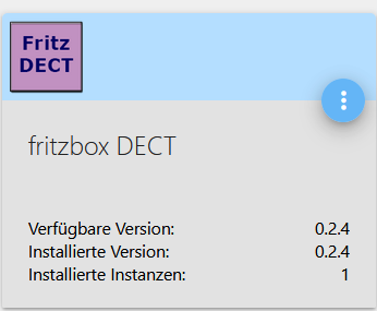

            Jan1
            schrieb am zuletzt editiert von Jan1
            @Ünne
            Einfach, der DECT Adapter ist zu alt, die 300er laufen nur im aktuellen und DU bist bestimmt nicht auf latest, oder?
            3278d264-24a4-4d18-a4d8-4fb6a91a3dbc-grafik.png4141f590-6e91-4099-86f5-6f1a007db0b7-grafik.png
            Ü 1 Antwort Letzte Antwort
            • J Jan1
              @Ünne
              Ü Offline
              Ü Offline
              Ünne
              @Jan1
              Nein, war ich nicht. Ich habe einfach den Standard übernommen (als Newbie meistens besser).
              Scheint, dass ich einige Adapter aktualisieren darf.
              Ich probiere es aus.
              Jürgen
              J 1 Antwort Letzte Antwort

                Jan1
                @Ünne
                dann mach das mal, danach gehts :-)
                • Ü Offline
                  Ü Offline
                  Ünne
                  5 Adapter aktualisiert.
                  Leider ist der Regler noch nicht zu finden. Im Log finde ich folgenden Eintrag:
                  (8047) fritzbox returned this {"error":{"errno":"ETIMEDOUT","code":"ETIMEDOUT","syscall":"connect","address":"192.168.
                  Ich vermute, dass die Verbindung nicht klappt.
                  Nur warum?
                  Jürgen

                    Jan1
                    @Ünne
                    Welche Version des DECT Adapter hast denn nun? Es sollte ab hier drin sein:
                    0.0.7
                    current temp of Comet/DECT300
                    cyclic polling GuestWLAN
                    Hätte dann sogar schon mit Deiner alten Version laufen müssen, hatte das dem 400er verwechselt.
                    Dann mach mal in der Konsole das und poste das Ergebnis:
                    node -v
                    nodejs -v
                    npm -v
                    • Ü Ünne
