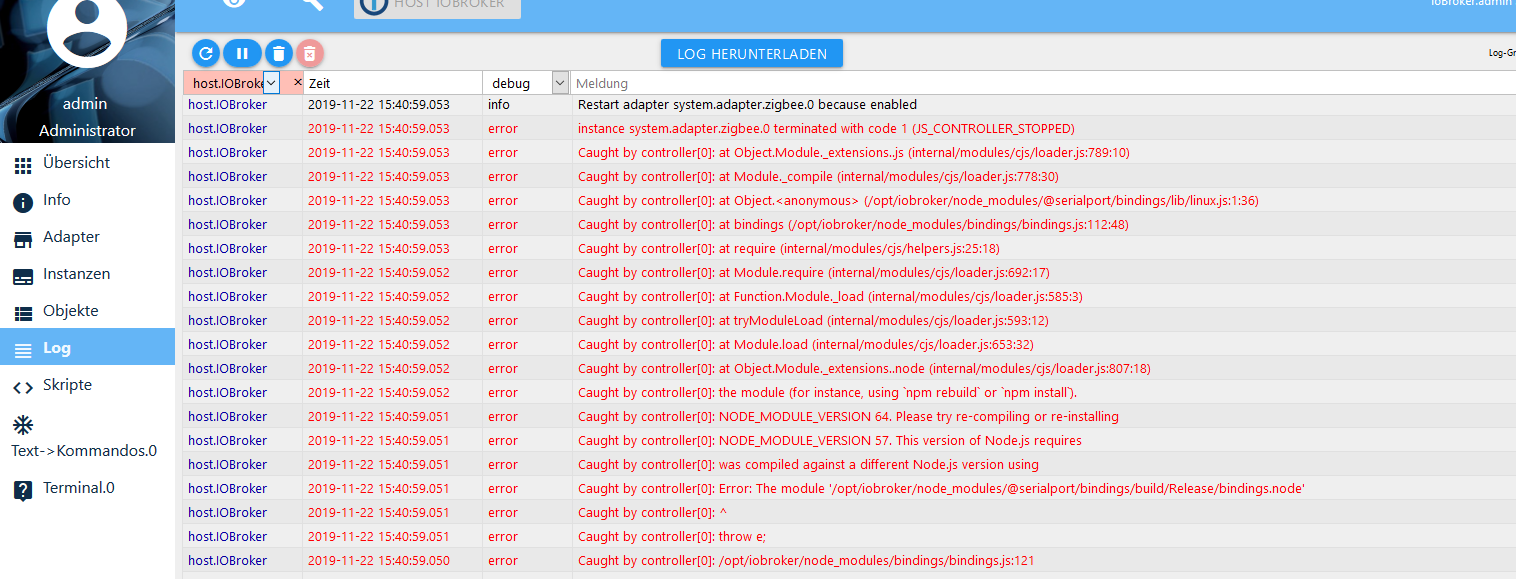

    Hallo Zusammen,
    Ich habe heute den JS Controller (2.1) und Node JS (v10.17.0) aktuallisiert jetzt habe ich ein Problem mit Zigbee und BLE Adapter. NPM rebuild und Fixer hab ich laufen gelassen hat aber nix gebracht.
    Grüße Andre

      probier mal mit
      cd /opt/iobroker/node-modules
      npm rebuild iobroker.zigbee
      npm rebuild iobroker.ble
      es scheint als ob die 2 pakete nicht kompilliert wurden... wenn das nicht geht
      stoppe iobroker
      lösche die 2 pakete aus dem ordner /opt/iobroker/node-modules per hand
      und starte iobroker
      die sollten jetzt koplett neu installiert werden ohne das du daten verlierst

        @arteck @Andre-R
        Du kannst auch im Ordner /opt/iobroker/node_modules/iobroker.ble ein npm install --production ausführen. Das müsste im Zweifel die Module ebenfalls neu kompilieren. Für Zigbee dürfte das auch gehen, oder?

          @AlCalzone sagte in Zigbee und Ble Problem:
          jo.. aber dann kompilliert der alles nochmal durch oder ??

            AlCalzone
            @arteck Macht er bei einer Installation (wegen fehlendem Ordner in node_modules) doch sowieso
