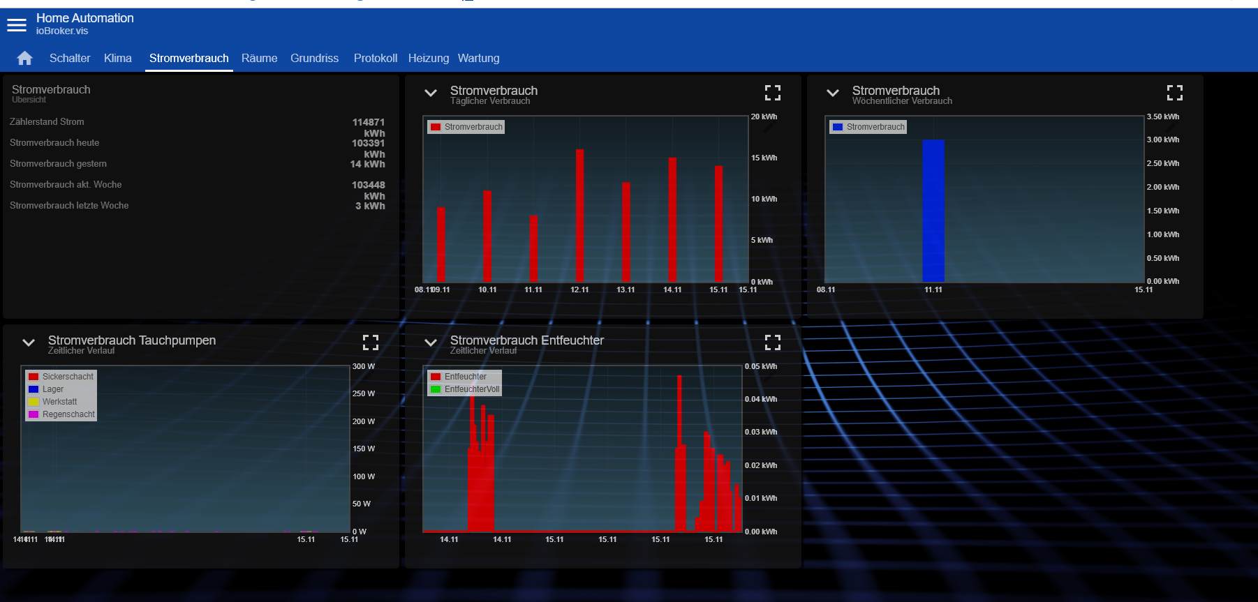

    ich habe diverse Flots in meiner Visu.
    Bei einigen kann ich kurven mit klick auf die Legende ausblenden, bei anderen nicht.
    Wovon ist das abhängig. Ich bin offenbar zu blöd es zu finden...
        so ok?
        Stromverbrauch Entfeuchter ist ausblendbar, die anderen nicht.

                Gelöst!
                Wenn man Bars drin hat, dann kann nicht mehr ausgeblendet werden, warum auch immer.
                Habe sie gegen Steps ersetzt.
