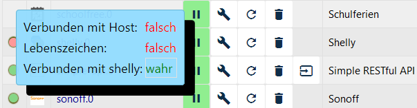

    Die beiden finden nicht zueinander. Im Log sind folgende Einträge:
    host.iobroker4	2019-11-14 15:59:49.856	info	Restart adapter system.adapter.shelly.0 because enabled
    host.iobroker4	2019-11-14 15:59:49.856	error	instance system.adapter.shelly.0 terminated with code 0 (OK)
    shelly.0	2019-11-14 15:59:49.786	info	Stating Shelly adapter in CoAP modus.
    shelly.0	2019-11-14 15:59:49.685	info	starting. Version 3.1.1 in /opt/iobroker/node_modules/iobroker.shelly, node: v10.17.0
    host.iobroker4	2019-11-14 15:59:48.464	info	instance system.adapter.shelly.0 started with pid 15321
    Verbunden mit Host: falsch
    Lebenszeichen: falsch
    Verbunden mit Shelly: wahr
    Das Komische ist, starte ich den alten RasPi3 unter einer anderen IP als vorher, verbindet sich dieser mit dem Shelly und ich kann ihn Bedienen...
    Ich habe den Shelly über seine Oberfläche schon mehrmals rebootet. Hilft aber nichts.

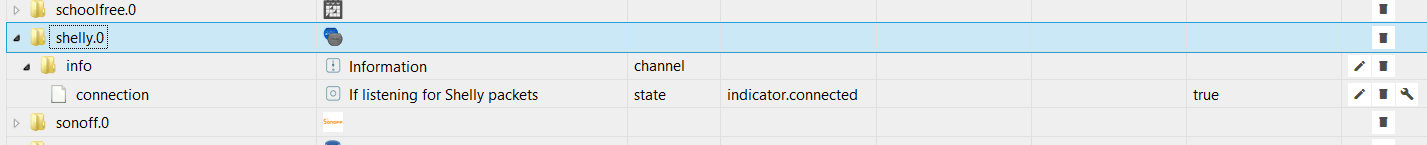

              Mit dem alten Raspi3 kann ich den Shelly ansteuern, im Neuen gibt es das garnicht:
