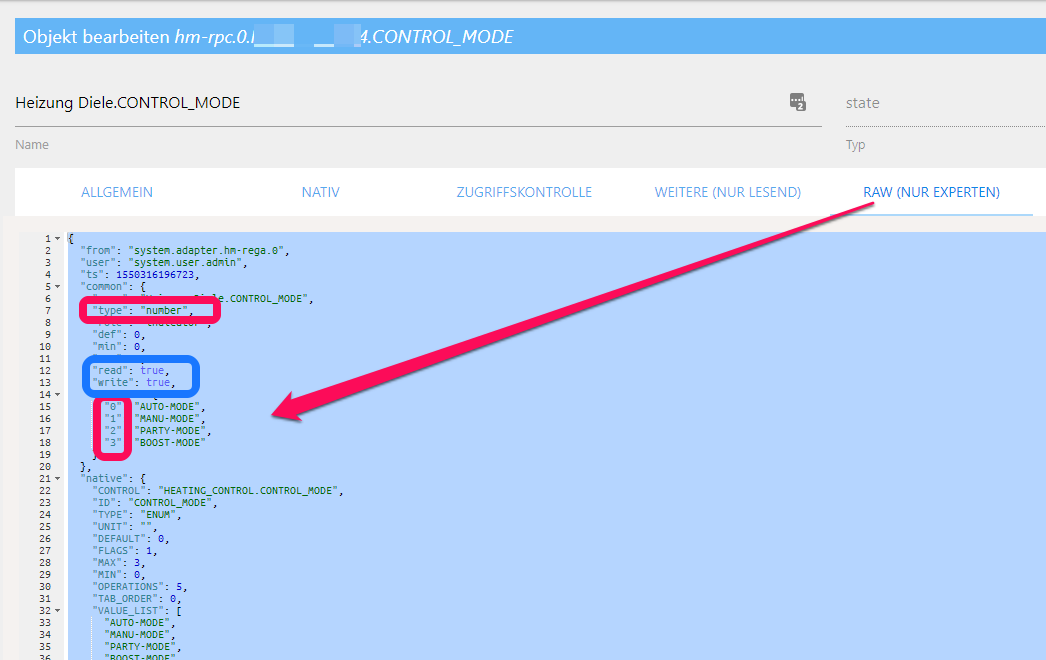

      Hallo.
      Ich möchte gerne über VIS einen Datenpunkt von einem Homematic Thermostat steuern.
      Das Problem der Datenpunkt ist ein Pulldown-Menü.
      Hat jemand eine Idee?
      Vielen Dank!

      • paul53
        paul53 @djsirius last edited by
        @djsirius sagte:
        Pulldown-Menü.
        In Vis nennt sich das "ValueList".

          • BBTown
            BBTown @djsirius last edited by BBTown
            @djsirius
            Wenn Du dir den RAW Bereich des Datenpunktes anschaust, dann wirst Du sehen, dass der "state" Bereich ein "array" (Liste?) ist. und dieses array kannst Du adressieren.
            [Nachtrag]
            Nach dem Hinweis von @paul53 "write = true" korrigiert und markiert
            paul53 D 2 Replies Last reply Reply Quote 0

              • paul53
                paul53 @BBTown last edited by
                @BBTown sagte:
                dann sehe ich, dass Dein Datenpunkt CONTROL_MODE "read only" ist (HM klassisch).

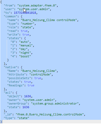

                    Moin.
                    ich habe noch immer ein Problem, das Thermostat über VIS zu steuern.
                    Der Wert in den Objekten wird zwar geändert, aber wenn ich den Boost einschalten will, dann wird die Boost-Funktion im Thermostat nicht gestartet.
                    Vielleicht kann mir nochmal jemand helfen?
                    Vielen Dank!
