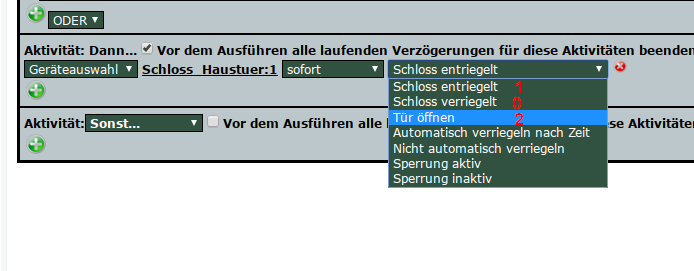

            HomoranH Offline
            HomoranH Offline
            @Knallochse
            Stimmt - gerade getestet.
            IMHO müsste der Typ von State eine Werteliste mit 3 Zuständen sein.
            verriegelt - entriegelt - öffnen
            A 1 Antwort Letzte Antwort

              A Offline
              A Offline
              AingTii
              @Homoran
              ja das habe ich ebenfalls festgestellt, es kommt bei direction auch nicht komplett alles an,
              normal würde ich meinen 0,1,2 oder so
              für abschließen, aufschließen, öffnen ?!?!?
              Aber irgendwie hat man nur bei einem wirklich eine änderung.

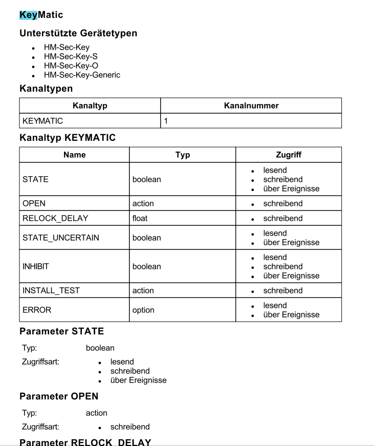

                  Hier mal das github Issues zum nachlesen:
                  https://github.com/ioBroker/ioBroker.hm-rpc/issues/210
                  HM&HMIP über 100 Geräte + IoBroker auf DS918+ uvm.

                      @Knallochse Jein, der State wurde in einen Button geändert. Wie man einen Button in einem Skript anspricht muesste allerdings egal sein. Allerdings wird er im Admin, insofern Expertenmodus deaktiviert ist nun als Knopf angezeigt und sollte so nicht mehr die oben genannte Verwirrung stiften.

                          @Homoran Also laut API ist es ein Bool wie ja auch in den von dir geposteten Daten zu sehen. In der HM Oberfläche selbst -- keine Ahnung ;-)
                          Value Lists liefert die API so:
                          'CONTROL_MODE': {
                                          'CONTROL': 'HEATING_CONTROL.CONTROL_MODE',
                                          'DEFAULT': 0,
                                          'FLAGS': 1,
                                          'ID': 'CONTROL_MODE',
                                          'MAX': 3,
                                          'MIN': 0,
                                          'OPERATIONS': 5,
                                          'TAB_ORDER': 0,
                                          'TYPE': 'ENUM',
                                          'UNIT': '',
                                          'VALUE_LIST': [
                                              'AUTO-MODE',
                                              'MANU-MODE',
                                              'PARTY-MODE',
                                              'BOOST-MODE'
                          Siehe TYPE: 'ENUM'

                            HomoranH Offline
                            HomoranH Offline
                            @foxriver76 sagte in Bug? Adapter hm-rpc - Keymatic OPEN Problem:
                            Darum gehts ja - da ist es Werteliste (war es zumindest früher)
                            Nagel mich jetzt nicht auf die Zuordnung 0-1-2 fest aber so in etwa
                            foxriver76F 1 Antwort Letzte Antwort

                              Man kann sich gerne bei Eq3 über die Unterschiede zw. Web-Ui und API beschweren, finde es allerdings nicht so tragisch.
                                Über die API ist es wie gesagt keine Liste.
                                Du hast anscheinend recht!
                                Habe gerade nochmal ein ALTES Programmierhandbuch angesehen (Neues zum Dowload nicht gefunden):
                                  foxriver76F Offline
                                  foxriver76F Offline
                                  foxriver76
                                  @Homoran Allerdings kommt mir beim drüberschauen über die Metas, dass TYPE: 'ACTION' evtl immer einen Button darstellen müsste. Sprich es keinen Unterschied macht ob man true oder false in den Dp schreibt.
                                  Kann es allerdings aktuell nicht validieren, da ich hier ausm WLAN kein VPN mit meinem neuen DynDNS aufgebaut bekomme 🤷 .
                                  Ist jetzt auch eher Off-Topic für hier.

                                    Dann müsste man also -korrekte Einrichtung der Keymatic vorausgesetzt- über den Datenpunkt STATE verschließen <-> aufschließen und mit dem Datenpunkt OPEN entriegeln.
                                    Da wäre jetzt nur die Frage ob OPEN true im verschlossenen Zustand ach vorher aufschließt- Ich habe mit der Keymatik schon lange nicht mehr gearbeitet, denke aber dass je nach Zustand der Datenpunkte bestimmte Winkel angefahren werden.
                                      foxriver76F Offline
                                      foxriver76F Offline
                                      foxriver76
                                      @Homoran Ja. Open öffnet 'immer' die Türe, egal ob verriegelt oder entriegelt.
