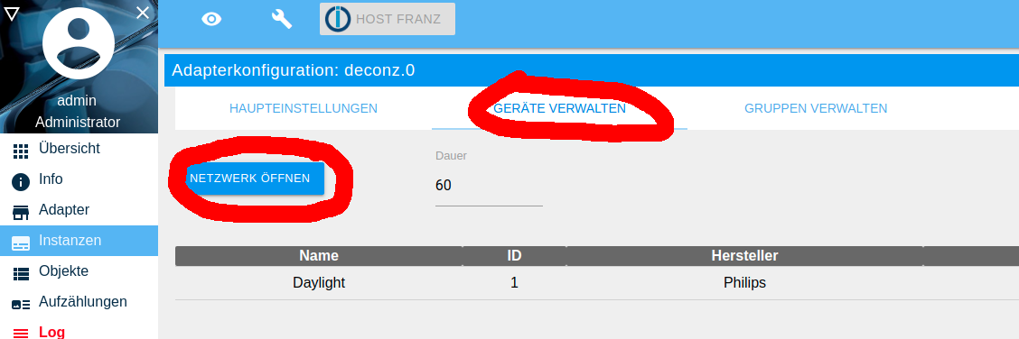

    Das die Phoscon App und Deconz auseinander laufen ist erstmal kein Wunder. Deconz unterstützt sehr viel mehr Devices als die Phoscon App... Dort müssen die Devices von DE extra implementiert werden - wahrscheinlich wegen der Steuerung... By the way... Wenn das Objekt im Deconz auftaucht sollte es eigentlich auch im ioB drin sein. Stoppe und starte mal bitte die Deconz Instanz, manchmal dauert es auch ein wenig.

      Ich habe ioBroker neu gestartet, aber ohne Erfolg. Verstehe ich das richtig, dass ich mit deConz auch ohne Phoscon Geräte anlernen kann? Wie geht das? Wo kann ich das nachlesen? Habe alles z.Z. auf einem Windows PC.

        @snador sagte in deCONZ / Phoscon andere Hersteller:
        Nein. Phoscon nutzt die gleiche API wie der Adapter und wenn das Gerät dort nicht in integriert ist kann es auch nicht vom Adapter gefunden werden.

          stfan1409
          @Jey-Cee Danke für die Info.
          Wie bekomme ich denn nu die nicht funktionierende FB in deCONZ gelöscht? Über Phoscon sehe ich die nicht...

            ach so, anklicken und entfernen drücken :-)

              @stfan1409 sagte in deCONZ / Phoscon andere Hersteller:
              Das würde mich auch mal interessieren ob man Geräte auch ohne die Anmeldung in der "Phoscon App" via Webbrowser im deConz Adapter integrieren kann ? (Xiaomi & Co.) z.B. ;-)

                @MartinK ja in der Adapter Konfiguration. Lediglich den API Key muss man über die Phoscon APP holen wenn es mit den Anmeldedaten nicht klappt.

                    stfan1409
                    @Jey-Cee d.h. deCONZ starten, oben rechts auf "WebApp" klicken und dort die Geräte suchen? Anschließend werden diese in deCONZ angezeigt. Oder wie ist das gemeint?

                      @stfan1409 Ich weiss wirklich nicht wo du bist, aber sicher nicht in der Adapter Konfiguration.
