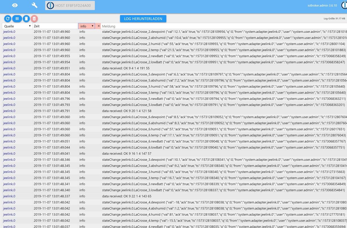

    ich habe den Jeelink Adapter 0.13 im Einsatz der auch sauber mit den Temperaturen funktioniert.
    Allerdings bläht der das Logfile mit den ständigen Änderungen zu. Bin nach 13 Stunden schon bei 91MB angekommen 😲
    Das läuft konstant durch - jede Sekunde wird geschrieben.
    Kann ich das irgendwo abstellen ?

      @BeNeDeLuX dann stell den auf "error"

        @BeNeDeLuX sagte:
        Stelle in der Instanzen-Expertenansicht die Log-Stufe der jeelink.0 Instanz auf warn.
