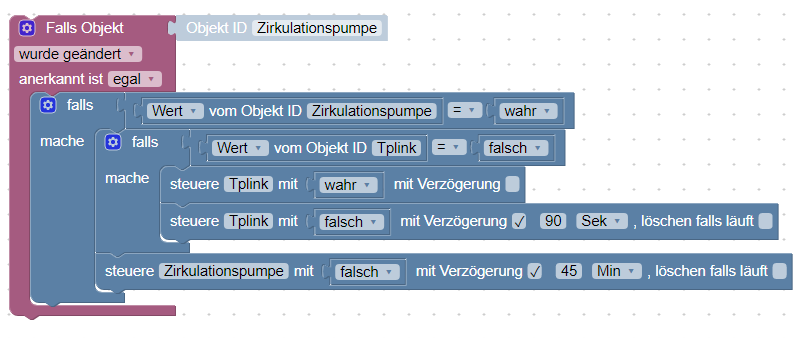

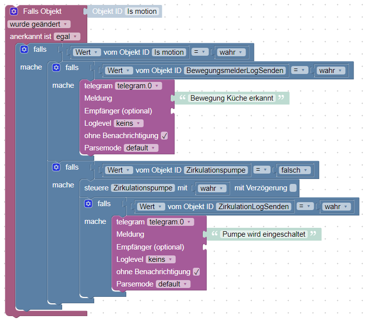

    Ich möchte meine Zirkulationspumpe über 2 Bewegungsmelder triggern (Küche und Bad). Sobald Bewegung von einem der beiden erkannt wird, läuft die Pumpe und geht in 2 Minuten wieder aus. Dann soll für 45 Minuten die Pumpe nicht automatisch anspringen wenn Bewegung erkannt wird.
    Momentan löse ich das über 2 Blockly Skripte, glaube aber dass es auch mit einem geht?
    Objekt Zirkulationspumpe ist hier eine eigene Variable

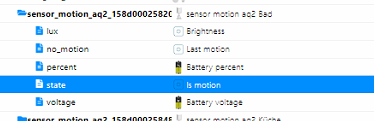

        Kannst du mir sagen warum deine IDs ausgeschrieben sind und bei mir nicht? Ich hätte auch gerne den vollen Objektpfad.

            @Homer-J von Aqara
            so hätt ich es gerne: mihome.0.devices.sensor_motion_aq2_158d000233560f2.state

              @watcherkb das kann ich dir auch nicht sagen ich habe Homematic IP dort habe ich es direkt in der CCU benannt, ich denk mal deshalb sehe ich es bei mir.
              Aqara kenn ich mich leider nicht aus.
              Steht es bei dir so in deinem Datenpunkt drin. ?
                W
                W
                watcherkb
                @Homer-J Sosieht das bei mir aus.
                CC2538+CC2592 PA-Zigbee-Funkmodul
                Homer.J.H 1 Antwort Letzte Antwort
                • W watcherkb
                  Homer.J.H
                  Homer.J.H
                  Homer.J.
                  @watcherkb versuch doch mal den Datenpunkt State umzubenennen müsste eigentlich gehen.
                  Funktioniert das Script. ?
