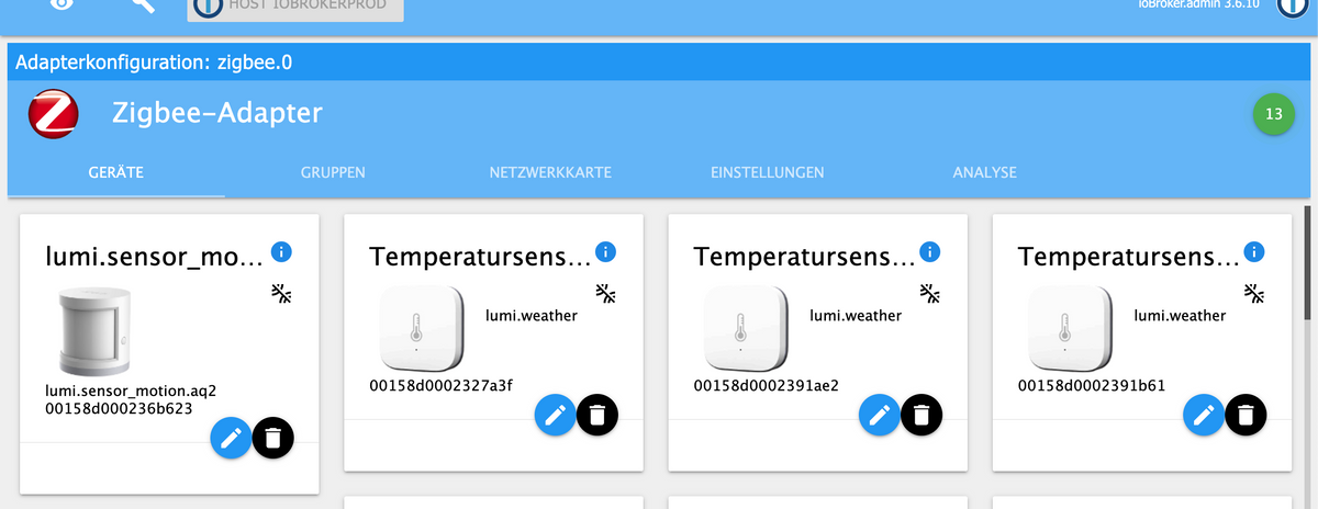

    bin auf Proxmox umgezogen. Dabei habe ich ein Backup eingespielt um die Zigbee Geräte nicht neu pairen zu müssen.
    Jetzt habe ich Zigbee Stick in VM durchgereicht. Funktioniert auch ... Adapter ist grün.
    Aber die Geräte verbinden nicht:
