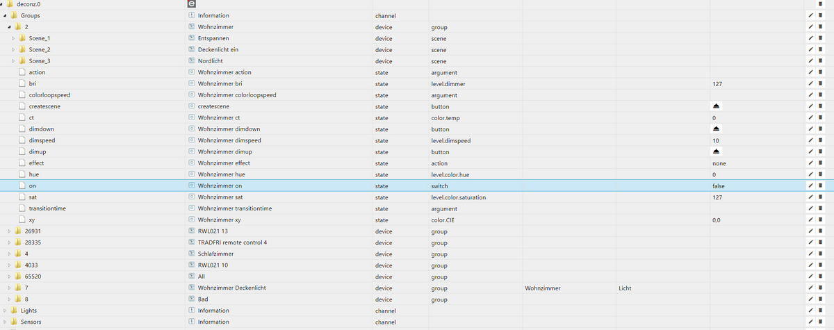

    Nach einer Weile wird allerdings der State "on" in der Group falsch repräsentiert. Alle Lampen im Wohnzimmer leuchten gerade die Datestruktur im Objektbaum zeigt aber auch nach mehrmaligem "refresh" folgendes:

      @Greiler21 sagte in Test Adapter deConz v1.1.x GitHub:
      Allerdings gibt es eine Unstimmigkeit, der Datenobjekte zwischen der REST-Api und dem Adapter, welche mir Probleme bereiten.
      Sehe ich nicht, laut der API Antwort ist "on" auf false. Das bedeutet es wird von deConz dieser Wert geliefert und der Adapter setzt das auch Korrekt um. Da für das Objekt "on" direkt der Wert aus der API geschrieben wird wäre es auch sehr Unwahrscheinlich das er falsch ist.
      Zum einen wäre hier "state" mit "all_on" und "any_on" die zeigen allerdings die richtigen Werte des aktuellen Zustands an.
      Außerdem gibt es das Attribute "scene" welches die aktuelle Szenen-Id (bzw null wenn keine Szene in der Gruppe vorhanden sind) zeigt.
      Das werde ich hinzufügen.

        @Jey-Cee
        Stimmt natürlich, hier habe ich mich falsch ausgedrückt. Ich meinte damit das der State der Gruppe schon von der API falsch gesetzt wird bzw. weiß ich nicht was dieser aussagen soll. Wenn alle Lampen der Gruppe leuchten der Wert von "on" aber false ist, hat dieses Attribut für mich eine falsche Bedeutung.
        Sobald die anderen Attribute aber ergänzt wurden, werde ich diese im Skript verwenden können.
        Thema ist für mich also gelöst. Danke
        LG Greiler21
