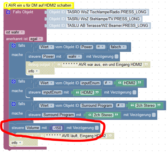

        @sigi234 wie geschrieben, ich fürchte selbst wenn der community dann läuft, bleibt das auslösende Problem bestehen. Das Setzen der Lautstärke mit meinem Blockly:
        erzeugt diese Fehlermeldung:
        (1289) You are assigning a number to the state "yamaha.0.volume" which expects a integer. Please fix your code to use a integer or change the state type to number. This warning might become an error .............

        Leider übrigens auch beim mpd Adapter:
        javascript.0	2019-11-06 11:05:22.138	warn	(1394) You are assigning a number to the state "mpd.0.playid" which expects a integer. Please fix your code to use a integer or change the state type to number. This warning might become an error in ...........
        lg, mxa

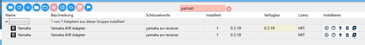

                    Hat der ioBroker.yamaha-community Adapter nicht schon den ioBroker.yamaha ersetzt und kann über den Admin installiert werden?

                      @Röstkartoffel ich habe ihn über die Katze installiert, läuft aber bei mir und sgi234 nicht.

                          Frage:
                          Welchen Adapter nutze ich denn, wenn ich den Yamaha v0.3.19 über den Admin installiert habe?

                            @Röstkartoffel heißt er denn in der Ansicht Yamaha-Community oder Yamaha? Tippe damit auf den originalen von soef

                              • Röstkartoffel
                                Röstkartoffel @apollon77 last edited by
                                @apollon77
                                Er heißt einfach nur Yamaha. Also ist es der Originale von soef.
                                Danke für die Info.

                                  metaxa last edited by
                                  Leider nein:
                                  RAW vom betroffenen DP Volumen mit dem überarbeiteten comm adapter:
                                    "common": {
                                      "name": "Volume",
                                      "type": "boolean",
                                      "role": "media.volume",
                                      "desc": "Volume",
                                      "def": 0,
                                      "read": true,
                                      "write": true
                                    "native": {},
                                    "acl": {
                                      "object": 1636,
                                      "owner": "system.user.admin",
                                      "state": 1636
                                    "_id": "yamaha-community.0.volume",
                                    "type": "state"
                                  Bleibt bei "boolean". Ich warte mit dem Umbau meiner Scripte.
