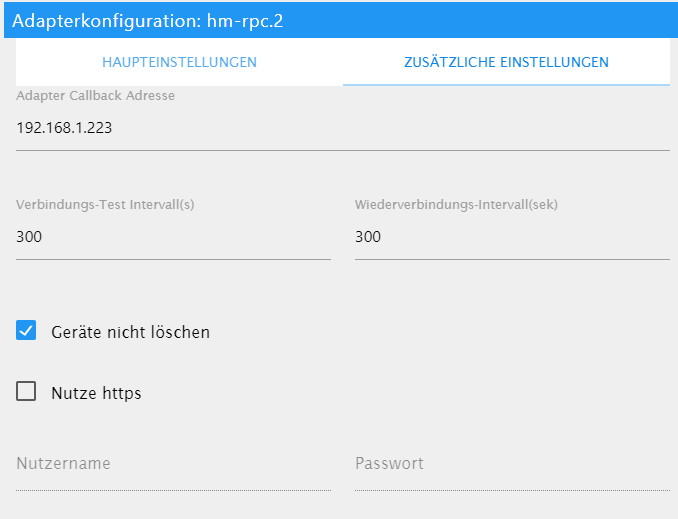

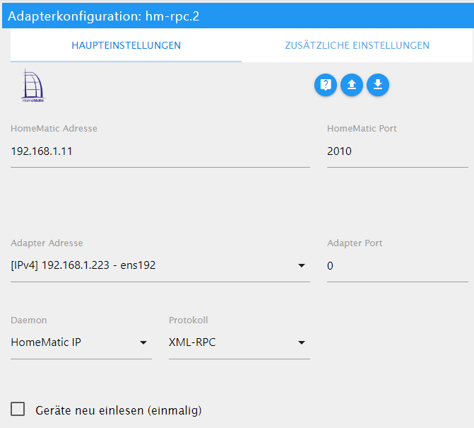

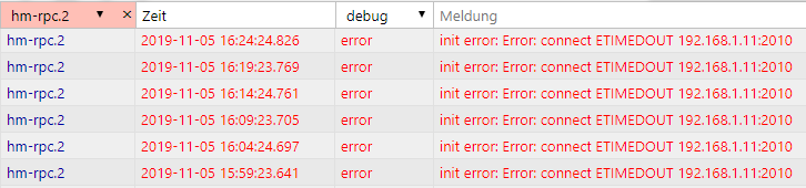

    Mein HmIP-Server auf einer piVCCU2 2.47.20 lief nicht stabil, evtl. wegen Netzteil-Problemen vom Raspi, die sind jetzt hoffentlich erstmal behoben.
    Ich wollte mir vom ioBroker via Alexa mitteilen lassen, wenn der HmIP-Server nicht mehr antwortet, damit ich zeitnah danach schauen kann, also habe ich im js-Script-Adapter einen Trigger auf hm-rpc.2.info.connection gesetzt.
    Nun ist der HmIP-Server heute wieder steckengeblieben (bevor ich dann das Netzteil getauscht habe), und ioBroker hat auch kräftig Errors im Log geworfen, aber mir wurde nichts mitgeteilt, weil hm-rpc.2.info.connection immer noch auf true stand. Habe ich den Sinn von hm-rpc.2.info.connection falsch verstanden, oder ist da irgendwo im Error-Handling vom Adapter eine Lücke, das der Status aus irgendeinem Grund nicht auf false gesetzt wird?
    Anbei noch ein Screenshot vom ioBroker-Log.
    Mache ich was falsch, das info.connection auf true bleibt, oder soll das so?
    Adapter-Config:
    Danke,
    der Familienvater

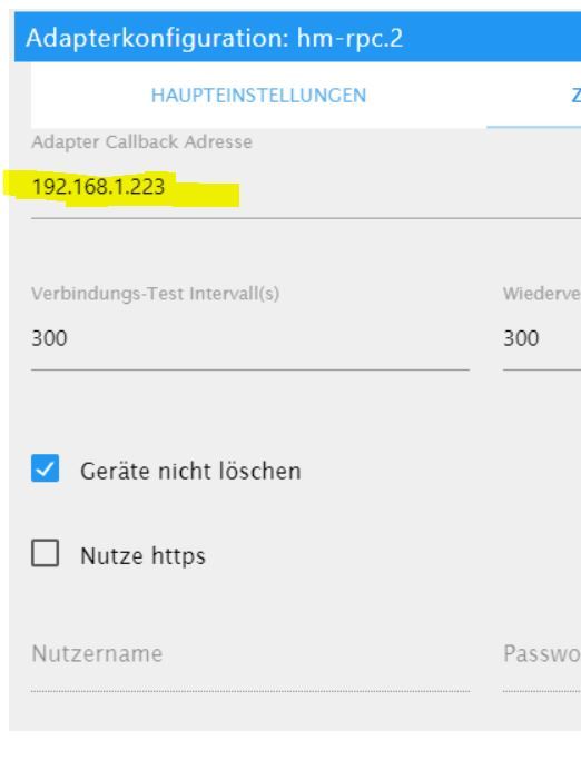

          @Familienvater
          Lösche mal den Eintrag und starte den Adapter neu .
          • F Offline
            F Offline
            Familienvater
            OK, habe die IP gelöscht, und beim Speichern hat meine Alexa geblubbert :-), zumindest weiß ich jetzt, das mein Trigger-Programm grundsätzlich funktioniert. Ich muss jetzt mal die Sache beobachten, ob der HmIP-Server wieder stabil läuft, bzw. wenn er nicht stabil läuft, ob ich dann zeitnah über Probleme informiert werde.
            Aktuell kann ich keine Spielereien mit dem HmIP-Server machen, und den einfach so testweise killen, dann laufe ich Gefahr, das ich ein Kill-Signal meiner Familie bekomme :-)
            Danke auf jeden Fall schonmal, ich gebe spätestens in ein paar Tagen noch mal Rückmeldung
            Der Familienvater

              F Offline
              F Offline
              Familienvater
              zur Zeit läuft mein HmIP-Server hoffentlich wieder stabil, hat zumindest jetzt 48h funktioniert. Habe ihn gerade auch mal hart beendet, und zumindest dann gab nach dem fehlgeschlagenen RPC-Ping die Ansage, das der nicht mehr da ist, das rausnehmen der Callback-IP könnte also geholfen haben.
              Danke, ich sehe das Thema dann hoffentlich als erledigt an.
              Der Familienvater
