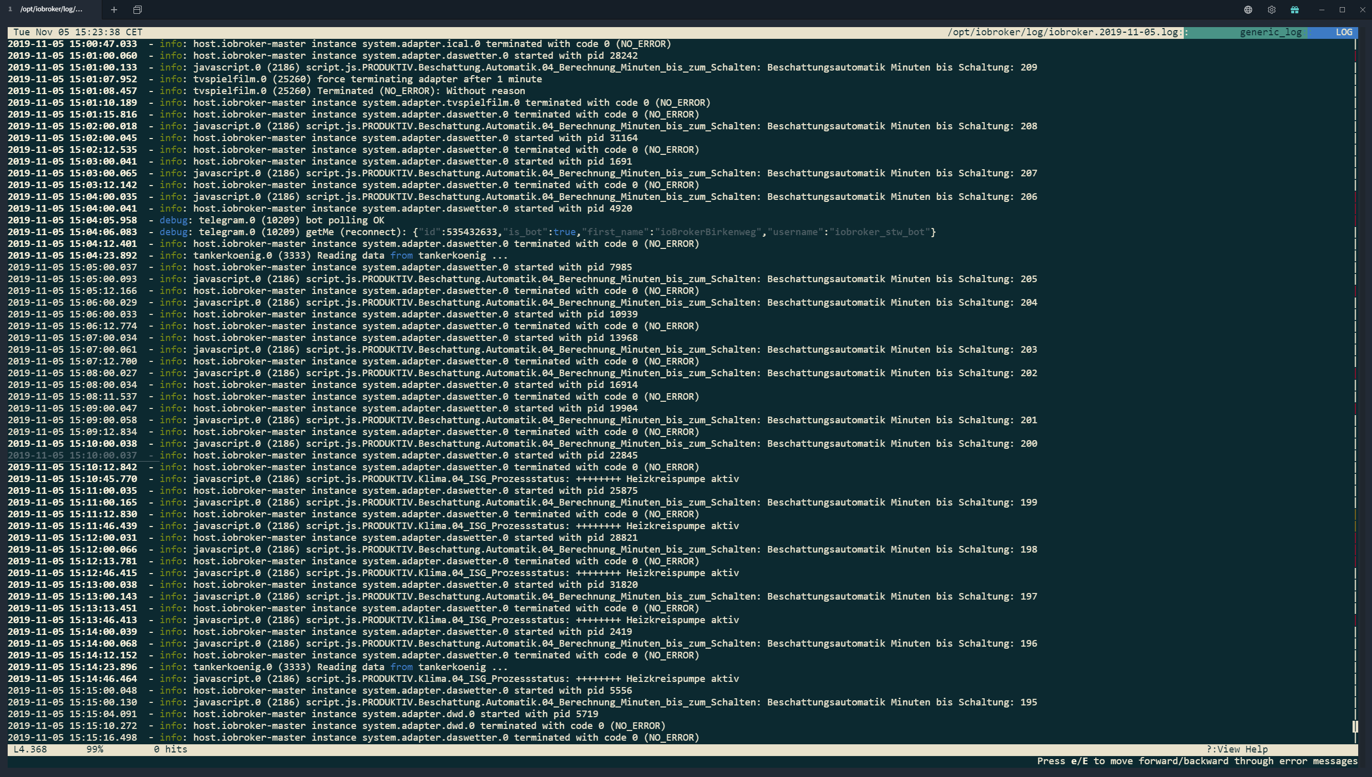

    einige von euch sind sicherlich des Öfteren direkt auf der Shell unterwegs um den ioBroker zu Administrieren. Gerade für einen genaueren Blick ins Logfile bietet sich dieses an, denn hier wird nichts durch die Weboberfläche gekürzt. Aus diesem Grund habe ich aus meinen privaten Dotfiles für den Umgang mit ioBroker die 'ioBroker.dotfiles' extrahiert und stelle sie euch hier zur Verfügung.
    Das ganze schaut wie folgt aus:

    Über den Alias 'iobl' (alias iobl='lnav /opt/iobroker/log/iobroker.$(date +"%F").log') wird mit lnav das ioBroker Logfile geöffnet (Vergleichbar mit einem tail -f /opt/iobroker/log/iobroker.DATUM.log).
    lnav selbst ist sehr mächtig, mehr unter https://wiki.ubuntuusers.de/lnav/

            @darkiop
            wie kommt man von hier :point_down: wieder auf die Eingabe der Konsole zurück?

              darkiop
              @BBTown Ausloggen (oder Shell beenden) und wieder einloggen, oder ggf. auch ein source ~/.bashrc

                @darkiop sagte in ioBroker dotfiles - pimp my shell :):
                source ~/.bashrc
                Ausloggen hatte ich bereits gefunden, ich dachte/hoffte es ginge auch eleganter :sunglasses:
                source ~/.bashrc funktioniert hingegen nicht

                    @BBTown
                    exec bash
                    Vielleicht?
