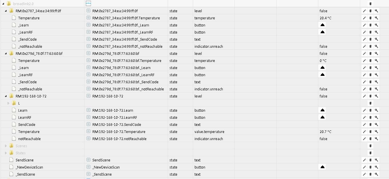

    ich habe 2 Broadlink in meinem Wlan Netzwerk, ein RMPrO 2.0 und ein RMPRO 3.0.
    Beide werden im IOBroker erkannt, beim 2.0 kann ich Befehle anlernen und ausführen. Stecke ich den Broadlink 2.0 frisch ein reagiert er sofort, nach ein paar Minuten ist die Reaktionszeit quälend langsam. Keine Ahnung an was das liegt.
    Also zum testen noch einen günstig bei *bay geschossen, dieser wird erkannt (3.0), allerdings kann ich keine Codes anlernen. Wenn ich anlernen will reagiert er genau einmal, danach ist er dann geblockt mit der Fehermeldung er wäre immer noch im Anlernmodus. Auch ist kein angelernter Code im Objektbaum zu erkennen.!
    Kennt jemand solche Probleme?? Vielen Dank schonmal fürs anschauen ;)
    Siehe Screenshot.
    Erik :mrgreen: :mrgreen:

      @Rogni Hi, nutzt du den JS-Controller in Version 2.0? Wenn ja, hast du den Adapter gepatcht (sonst kann es zu den obskursten Fehlern kommen)?

        Habe nun mal auf 2.01 geupdatet, der eine lässt nun das anlernen zu, der andere ist immer noch sehr verzögert. Ich lösche den nun mal komplett und installier den komplett neu.

          Den RM2 Pro hab ich nun neu drin aber immer noch quälend langsame reaktionszeit oder auf Befehle auch gar keine Reaktion
