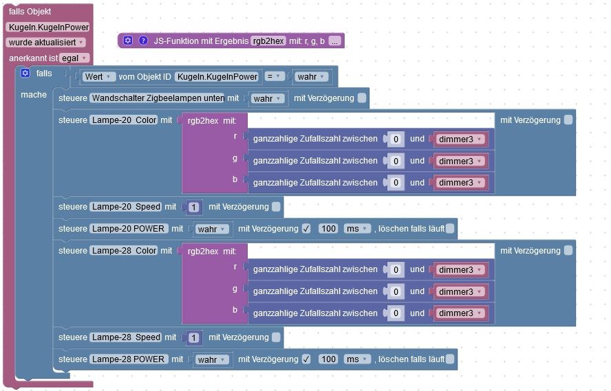

                stehe vor dem gleichem Problem. Kannst Du Dein blockly max exportieren ?
                B 1 Antwort Letzte Antwort
                • 2 2hot4you
                  @BigMike71
                  B Online
                  B Online
                  BigMike71
                  schrieb am zuletzt editiert von BigMike71
                  @2hot4you
                  hoffe das hilft dir weiter
                  function (r, g, b)
                  1 function componentToHex(c) {
                  3    var hex = c.toString(16);
                  4
                  5    return hex.length == 1 ? "0" + hex : hex;
                  7 }
                  8 return "#" + componentToHex(r) + componentToHex(g) + componentToHex(b);
