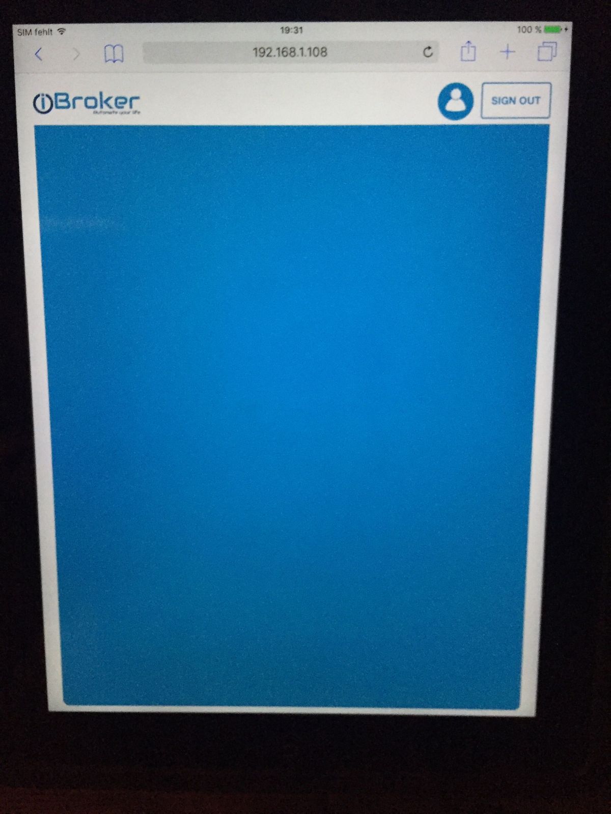

      Auch wenn ich auf die IOBroker Oberfläche will, bleibt alles leer
      IPad 3 mit Safari und IOS9.3.6

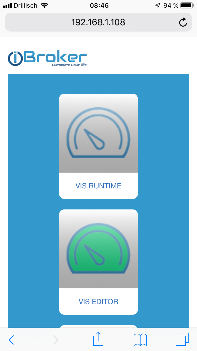

      Mit dem Handy IPhone 6 , Safari und IOS12 schaut alles gut aus

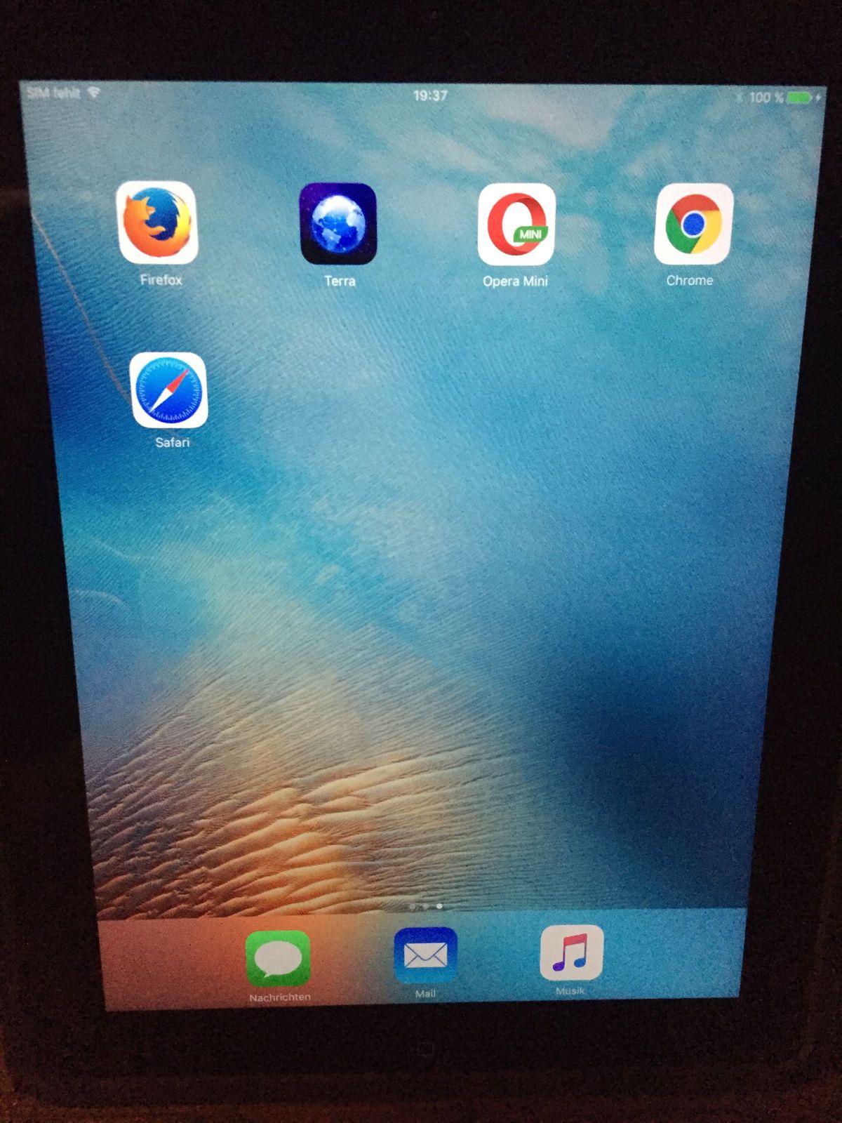

              Ich habe es geschafft, andere „alte“ Browser zu installieren. iOS ist die 9.3.6.
              Auf keinen der Browser wird die Seite IP:8082 richtig angezeigt.
              Das kann doch nicht sein. Laufen da irgendwelche Scripte die nicht angezeigt werden können?
              Helft mir mal ein wenig Klarheit zu bekommen 😀

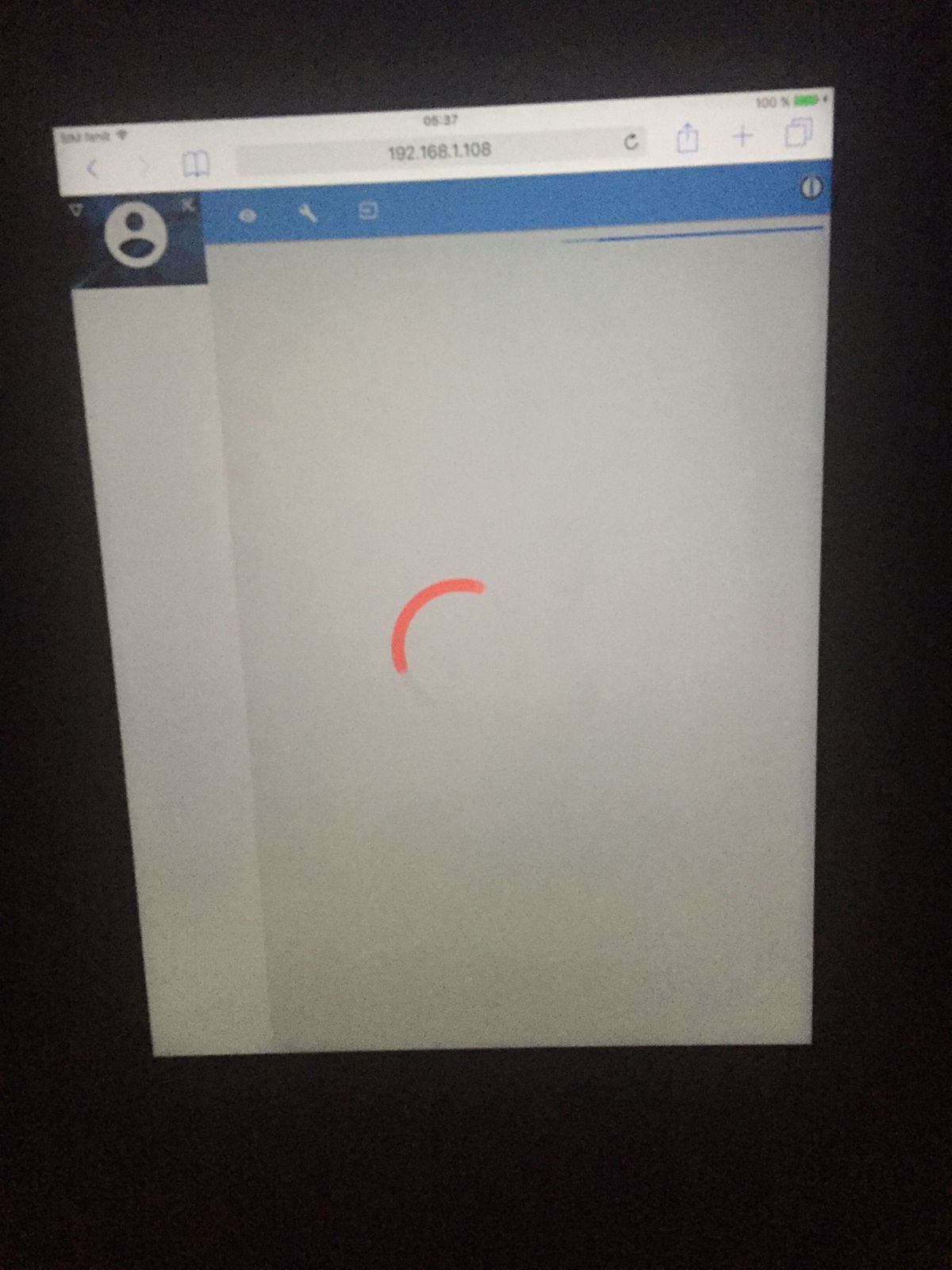

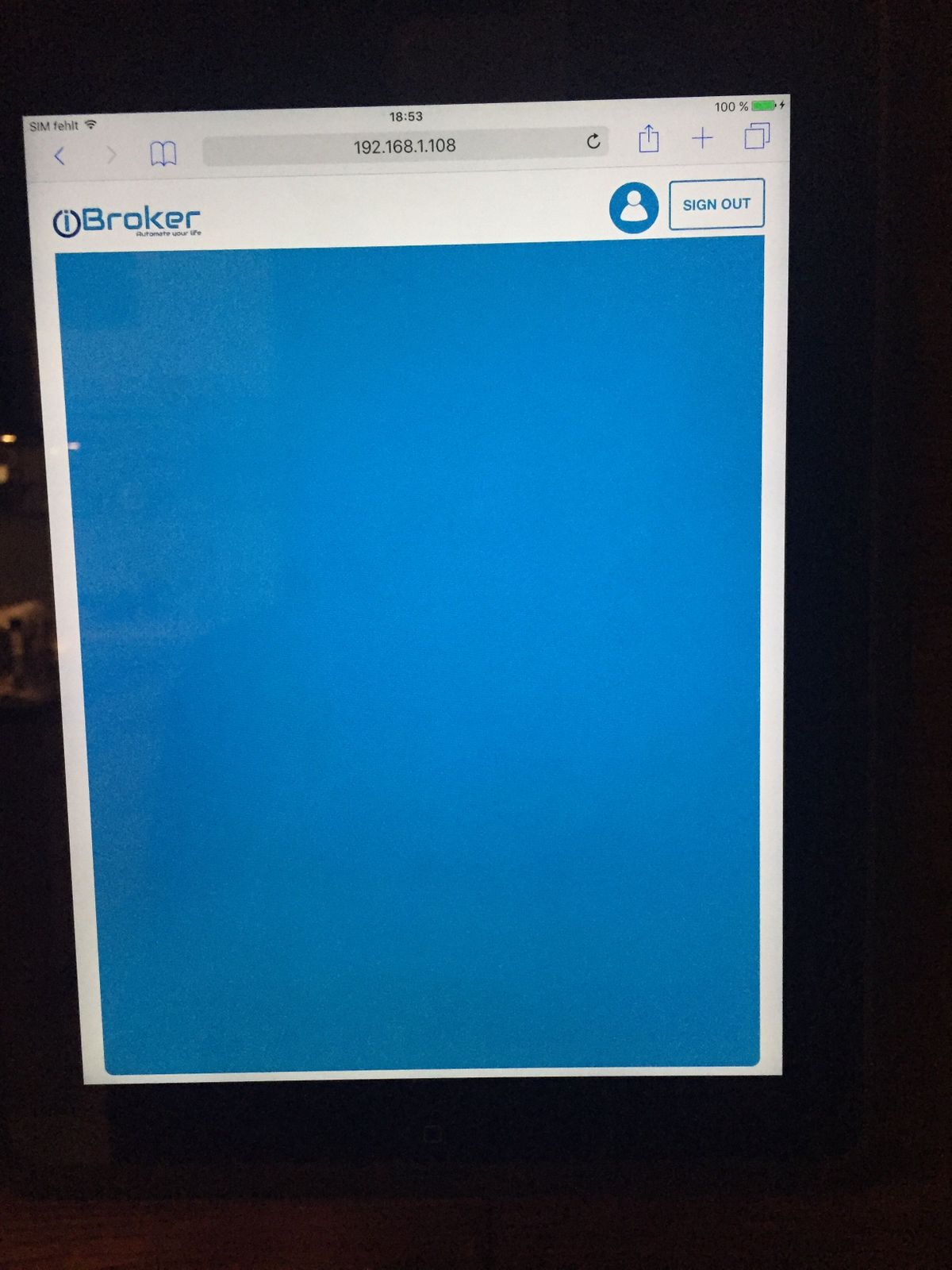

              Selbst auf 8081 lädt er ewig und zeigt nichts an.
              Bin mir aber fast sicher, das es mit einer alten iobroker Version funktioniert hat.
