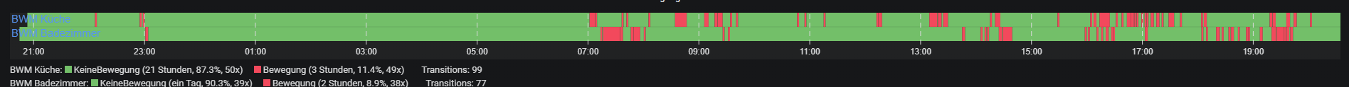

                        @ChrisXY sowas hier z.B.?
                        Das gibt dir die Auswertung je nach eingestelltem Range. In meinem Beispiel ist es zwar die Auswertung der Bewegung aber du könntest das auch für die Heizung nutzen.
                        Das Plugin für Grafana nennt sich "Discrete": https://grafana.com/grafana/plugins/natel-discrete-panel

                            @watcherkb said in Zählen der Laufzeit der Heizung:
                            Discrete
                            Danke "Discrete" hab ich schon im Einsatz aber das erfüllt nicht das was ich brauche.
