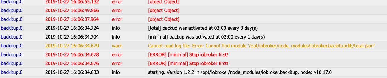

      ich habe ioBroker neu aufgesetzt, um eine Clean Installation zu bekommen.
      Habe vorher die Wiederherstellung mit Backitup getestet und es hat alles gut geklappt.
      Nach der Neuinstallation, will Backitup einfach keine Wiederherstellung mehr machen.
      Ich bin am verzweifeln.
      Ein paar Infos:
      Ich habe ioBrocker im Docker auf einer Synology Diskstation DS716+II
      mit dem Image "Buanet/iobroker":latest installiert. Anschließend den Adapter Backitup installiert und konfiguriert. Ein Backup auf Dropbox funktioniert, nur die Wiederherstellung von Dropbox nicht.
      Die Verbindung zur DropBox steht. Ich kann auch die dort liegenden Backups über Backitup aufrufen, nur die Installation des Backups funktioniert nicht.
      Es wird ein Modul nicht gefunden und keine Schreibrechte vergeben.
      Bitte um Hilfe!

              Bekomme folgende Fehlermeldung:
              Gestartet...
              [DEBUG] [mount] start with {"mountType":"NFS","type":"storage","source":"local","mount":"192.168.178.50","fileDir":"/opt/iobroker/node_modules/iobroker.backitup","wakeOnLAN":false,"macAd":"20:DE:20:DE:20:DE","wolTime":"25","smb":"vers=1.0","sudo":true,"deleteOldBackup":false,"ownDir":false,"bkpType":"Minimal","dir":"sharename/backupDir","dirMinimal":"sharename/backupDir","dirTotal":"sharename/backupDir","user":"","pass":"****"}
              [ERROR] [mount] - [undefined sudo: Hostname iobroker kann nicht aufgelöst werden
              sudo: Die Audit-Nachricht kann nicht gesendet werden: Unbekannter Fehler -1
              sudo: pam_open_session: Systemfehler
              sudo: Regelwerks-Plugin konnte Sitzung nicht initialisieren
              [ERROR] [mount] - [IGNORED] Error: Command failed: sudo mount 192.168.178.50:/sharename/backupDir /opt/iobroker/backups
              [DEBUG] [minimal] start with {"type":"creator","time":"02:00","debugging":true,"everyXDays":"1","nameSuffix":"Standartbackup","deleteBackupAfter":"5","mysqlEnabled":false,"redisEnabled":false,"zigbeeEnabled":false,"cifs":{"enabled":true,"mountType":"NFS","type":"storage","source":"local","mount":"192.168.178.50","fileDir":"/opt/iobroker/node_modules/iobroker.backitup","wakeOnLAN":false,"macAd":"20:DE:20:DE:20:DE","wolTime":"25","smb":"vers=1.0","sudo":true,"deleteOldBackup":false,"ownDir":false,"bkpType":"Minimal","dir":"/sharename/backupDir","dirMinimal":"sharename/backupDir","dirTotal":"sharename/backupDir","user":"","pass":"","context":{"fileNames":[],"errors":{"mount":{"killed":false,"code":1,"signal":null,"cmd":"sudo mount 192.168.178.50:/sharename/backupDir /opt/iobroker/backups"}},"done":[],"types":[]},"adapter":null},"dropbox":{"enabled":true,"type":"storage","source":"local","deleteOldBackup":false,"accessToken":"","ownDir":true,"bkpType":"Minimal","dir":"backup/iobroker/minimal","dirMinimal":"backup/iobroker/minimal","dirTotal":"backup/iobroker/total"},"dir":"/opt/iobroker","redis":{"enabled":false,"type":"creator","ftp":{"enabled":false,"type":"storage","source":"local","host":"","deleteOldBackup":false,"ownDir":false,"bkpType":"Minimal","dir":"/backupDir","dirMinimal":"/backupDir/minimal","dirTotal":"/backupDir/total","user":"","pass":"","port":"21"},"cifs":{"enabled":true,"mountType":"NFS","type":"storage","source":"local","mount":"192.168.178.50","fileDir":"/opt/iobroker/node_modules/iobroker.backitup","wakeOnLAN":false,"macAd":"20:DE:20:DE:20:DE","wolTime":"25","smb":"vers=1.0","sudo":true,"deleteOldBackup":false,"ownDir":false,"bkpType":"Minimal","dir":"sharename/backupDir","dirMinimal":"sharename/backupDir","dirTotal":"sharename/backupDir","user":"","pass":""},"dropbox":{"enabled":true,"type":"storage","source":"local","deleteOldBackup":false,"accessToken":"9LHciNbWSksAAAAAAAAyTh9pfSb6ILAf7P4NMM0_MFavZz3_w3U_nD2QCyacnPUt","ownDir":true,"bkpType":"Minimal","dir":"backup/iobroker/minimal","dirMinimal":"backup/iobroker/minimal","dirTotal":"backup/iobroker/total"},"googledrive":{"enabled":false,"type":"storage","source":"local","deleteOldBackup":false,"accessJson":"","ownDir":false,"bkpType":"Minimal","dir":"/backupDir","dirMinimal":"/backupDir/minimal","dirTotal":"/backupDir/total"},"path":"/var/lib/redis"},"zigbee":{"enabled":false,"type":"creator","ftp":{"enabled":false,"type":"storage","source":"local","host":"","deleteOldBackup":false,"ownDir":false,"bkpType":"Minimal","dir":"/backupDir","dirMinimal":"/backupDir/minimal","dirTotal":"/backupDir/total","user":"","pass":"","port":"21"},"cifs":{"enabled":true,"mountType":"NFS","type":"storage","source":"local","mount":"192.168.178.50","fileDir":"/opt/iobroker/node_modules/iobroker.backitup","wakeOnLAN":false,"macAd":"20:DE:20:DE:20:DE","wolTime":"25","smb":"vers=1.0","sudo":true,"deleteOldBackup":false,"ownDir":false,"bkpType":"Minimal","dir":"sharename/backupDir","dirMinimal":"sharename/backupDir","dirTotal":"sharename/backupDir","user":"","pass":""},"dropbox":{"enabled":true,"type":"storage","source":"local","deleteOldBackup":false,"accessToken":"9LHciNbWSksAAAAAAAAyTh9pfSb6ILAf7P4NMM0_MFavZz3_w3U_nD2QCyacnPUt","ownDir":true,"bkpType":"Minimal","dir":"backup/iobroker/minimal","dirMinimal":"backup/iobroker/minimal","dirTotal":"backup/iobroker/total"},"googledrive":{"enabled":false,"type":"storage","source":"local","deleteOldBackup":false,"accessJson":"","ownDir":false,"bkpType":"Minimal","dir":"/backupDir","dirMinimal":"/backupDir/minimal","dirTotal":"/backupDir/total"},"path":"/opt/iobroker/iobroker-data"},"history":{"enabled":true,"type":"message","entriesNumber":"25","systemLang":"de"},"telegram":{"enabled":true,"notificationsType":"Telegram","type":"message","instance":"","SilentNotice":false,"NoticeType":"longTelegramNotice","User":null,"onlyError":false,"telegramWaiting":0,"systemLang":"de"},"email":{"enabled":true,"notificationsType":"Telegram","type":"message","instance":"","NoticeType":"longEmailNotice","emailReceiver":"xxx@xxx.com","emailSender":"xxx@xxx.com","onlyError":false,"stopIoB":false,"emailWaiting":0,"systemLang":"de"},"pushover":{"enabled":true,"notificationsType":"Telegram","type":"message","instance":"","SilentNotice":false,"NoticeType":"longPushoverNotice","deviceID":"","onlyError":false,"pushoverWaiting":0,"systemLang":"de"},"backupDir":"/opt/iobroker/backups"}
              [DEBUG] [minimal] - Backup created: /opt/iobroker/backups/minimal_2019_10_28-02_00_20_Standartbackup_backupiobroker.tar.gz
              [DEBUG] [minimal] - done
              [DEBUG] [cifs] start with {"mountType":"NFS","type":"storage","source":"local","mount":"192.168.178.50","fileDir":"/opt/iobroker/node_modules/iobroker.backitup","wakeOnLAN":false,"macAd":"20:DE:20:DE:20:DE","wolTime":"25","smb":"vers=1.0","sudo":true,"deleteOldBackup":false,"ownDir":false,"bkpType":"Minimal","dir":"/sharename/backupDir","dirMinimal":"sharename/backupDir","dirTotal":"sharename/backupDir","user":"","pass":"","backupDir":"/opt/iobroker/backups","deleteBackupAfter":"5"}
              [DEBUG] [cifs] - done
              [DEBUG] [dropbox] start with {"type":"storage","source":"local","deleteOldBackup":false,"accessToken":"
              ","ownDir":true,"bkpType":"Minimal","dir":"backup/iobroker/minimal","dirMinimal":"backup/iobroker/minimal","dirTotal":"backup/iobroker/total","deleteBackupAfter":"5"}
              [DEBUG] [dropbox] - Copy minimal_2019_10_28-02_00_20_Standartbackup_backupiobroker.tar.gz...
              [DEBUG] [dropbox] - done
              [DEBUG] [clean] start with {"deleteBackupAfter":"5"}
              [ERROR] [clean] - Backup files not deleted from /opt/iobroker/backups because some errors.
              [DEBUG] [clean] - done
              [DEBUG] [telegram] start with {"type":"creator","time":"02:00","debugging":true,"everyXDays":"1","nameSuffix":"Standartbackup","deleteBackupAfter":"5","mysqlEnabled":false,"redisEnabled":false,"zigbeeEnabled":false,"cifs":{"enabled":true,"mountType":"NFS","type":"storage","source":"local","mount":"192.168.178.50","fileDir":"/opt/iobroker/node_modules/iobroker.backitup","wakeOnLAN":false,"macAd":"20:DE:20:DE:20:DE","wolTime":"25","smb":"vers=1.0","sudo":true,"deleteOldBackup":false,"ownDir":false,"bkpType":"Minimal","dir":"/sharename/backupDir","dirMinimal":"sharename/backupDir","dirTotal":"sharename/backupDir","user":"","pass":"","context":{"fileNames":["/opt/iobroker/backups/minimal_2019_10_28-02_00_20_Standartbackup_backupiobroker.tar.gz"],"errors":{"mount":{"killed":false,"code":1,"signal":null,"cmd":"sudo mount 192.168.178.50:/sharename/backupDir /opt/iobroker/backups"}},"done":["minimal","dropbox"],"types":["minimal"]},"adapter":null},"dropbox":{"enabled":true,"type":"storage","source":"local","deleteOldBackup":false,"accessToken":"","ownDir":true,"bkpType":"Minimal","dir":"backup/iobroker/minimal","dirMinimal":"backup/iobroker/minimal","dirTotal":"backup/iobroker/total"},"dir":"/opt/iobroker","redis":{"enabled":false,"type":"creator","ftp":{"enabled":false,"type":"storage","source":"local","host":"","deleteOldBackup":false,"ownDir":false,"bkpType":"Minimal","dir":"/backupDir","dirMinimal":"/backupDir/minimal","dirTotal":"/backupDir/total","user":"","pass":"","port":"21"},"cifs":{"enabled":true,"mountType":"NFS","type":"storage","source":"local","mount":"192.168.178.50","fileDir":"/opt/iobroker/node_modules/iobroker.backitup","wakeOnLAN":false,"macAd":"20:DE:20:DE:20:DE","wolTime":"25","smb":"vers=1.0","sudo":true,"deleteOldBackup":false,"ownDir":false,"bkpType":"Minimal","dir":"sharename/backupDir","dirMinimal":"sharename/backupDir","dirTotal":"sharename/backupDir","user":"","pass":""},"dropbox":{"enabled":true,"type":"storage","source":"local","deleteOldBackup":false,"accessToken":"9LHciNbWSksAAAAAAAAyTh9pfSb6ILAf7P4NMM0_MFavZz3_w3U_nD2QCyacnPUt","ownDir":true,"bkpType":"Minimal","dir":"backup/iobroker/minimal","dirMinimal":"backup/iobroker/minimal","dirTotal":"backup/iobroker/total"},"googledrive":{"enabled":false,"type":"storage","source":"local","deleteOldBackup":false,"accessJson":"","ownDir":false,"bkpType":"Minimal","dir":"/backupDir","dirMinimal":"/backupDir/minimal","dirTotal":"/backupDir/total"},"path":"/var/lib/redis"},"zigbee":{"enabled":false,"type":"creator","ftp":{"enabled":false,"type":"storage","source":"local","host":"","deleteOldBackup":false,"ownDir":false,"bkpType":"Minimal","dir":"/backupDir","dirMinimal":"/backupDir/minimal","dirTotal":"/backupDir/total","user":"","pass":"","port":"21"},"cifs":{"enabled":true,"mountType":"NFS","type":"storage","source":"local","mount":"192.168.178.50","fileDir":"/opt/iobroker/node_modules/iobroker.backitup","wakeOnLAN":false,"macAd":"20:DE:20:DE:20:DE","wolTime":"25","smb":"vers=1.0","sudo":true,"deleteOldBackup":false,"ownDir":false,"bkpType":"Minimal","dir":"sharename/backupDir","dirMinimal":"sharename/backupDir","dirTotal":"sharename/backupDir","user":"","pass":""},"dropbox":{"enabled":true,"type":"storage","source":"local","deleteOldBackup":false,"accessToken":"9LHciNbWSksAAAAAAAAyTh9pfSb6ILAf7P4NMM0_MFavZz3_w3U_nD2QCyacnPUt","ownDir":true,"bkpType":"Minimal","dir":"backup/iobroker/minimal","dirMinimal":"backup/iobroker/minimal","dirTotal":"backup/iobroker/total"},"googledrive":{"enabled":false,"type":"storage","source":"local","deleteOldBackup":false,"accessJson":"","ownDir":false,"bkpType":"Minimal","dir":"/backupDir","dirMinimal":"/backupDir/minimal","dirTotal":"/backupDir/total"},"path":"/opt/iobroker/iobroker-data"},"history":{"enabled":true,"type":"message","entriesNumber":"25","systemLang":"de"},"telegram":{"enabled":true,"notificationsType":"Telegram","type":"message","instance":"","SilentNotice":false,"NoticeType":"longTelegramNotice","User":null,"onlyError":false,"telegramWaiting":0,"systemLang":"de","time":"28. Oktober 2019 um 02:00 Uhr"},"email":{"enabled":true,"notificationsType":"Telegram","type":"message","instance":"","NoticeType":"longEmailNotice","emailReceiver":"xxx@xxx.com","emailSender":"xxx@xxx.com","onlyError":false,"stopIoB":false,"emailWaiting":0,"systemLang":"de"},"pushover":{"enabled":true,"notificationsType":"Telegram","type":"message","instance":"","SilentNotice":false,"NoticeType":"longPushoverNotice","deviceID":"","onlyError":false,"pushoverWaiting":0,"systemLang":"de"},"backupDir":"/opt/iobroker/backups"}
              [DEBUG] [telegram] - done
              [DEBUG] [history] start with {"type":"creator","time":"02:00","debugging":true,"everyXDays":"1","nameSuffix":"Standartbackup","deleteBackupAfter":"5","mysqlEnabled":false,"redisEnabled":false,"zigbeeEnabled":false,"cifs":{"enabled":true,"mountType":"NFS","type":"storage","source":"local","mount":"192.168.178.50","fileDir":"/opt/iobroker/node_modules/iobroker.backitup","wakeOnLAN":false,"macAd":"20:DE:20:DE:20:DE","wolTime":"25","smb":"vers=1.0","sudo":true,"deleteOldBackup":false,"ownDir":false,"bkpType":"Minimal","dir":"/sharename/backupDir","dirMinimal":"sharename/backupDir","dirTotal":"sharename/backupDir","user":"","pass":"","context":{"fileNames":["/opt/iobroker/backups/minimal_2019_10_28-02_00_20_Standartbackup_backupiobroker.tar.gz"],"errors":{"mount":{"killed":false,"code":1,"signal":null,"cmd":"sudo mount 192.168.178.50:/sharename/backupDir /opt/iobroker/backups"}},"done":["minimal","dropbox"],"types":["minimal"]},"adapter":null},"dropbox":{"enabled":true,"type":"storage","source":"local","deleteOldBackup":false,"accessToken":"","ownDir":true,"bkpType":"Minimal","dir":"backup/iobroker/minimal","dirMinimal":"backup/iobroker/minimal","dirTotal":"backup/iobroker/total"},"dir":"/opt/iobroker","redis":{"enabled":false,"type":"creator","ftp":{"enabled":false,"type":"storage","source":"local","host":"","deleteOldBackup":false,"ownDir":false,"bkpType":"Minimal","dir":"/backupDir","dirMinimal":"/backupDir/minimal","dirTotal":"/backupDir/total","user":"","pass":"","port":"21"},"cifs":{"enabled":true,"mountType":"NFS","type":"storage","source":"local","mount":"192.168.178.50","fileDir":"/opt/iobroker/node_modules/iobroker.backitup","wakeOnLAN":false,"macAd":"20:DE:20:DE:20:DE","wolTime":"25","smb":"vers=1.0","sudo":true,"deleteOldBackup":false,"ownDir":false,"bkpType":"Minimal","dir":"sharename/backupDir","dirMinimal":"sharename/backupDir","dirTotal":"sharename/backupDir","user":"","pass":""},"dropbox":{"enabled":true,"type":"storage","source":"local","deleteOldBackup":false,"accessToken":"9LHciNbWSksAAAAAAAAyTh9pfSb6ILAf7P4NMM0_MFavZz3_w3U_nD2QCyacnPUt","ownDir":true,"bkpType":"Minimal","dir":"backup/iobroker/minimal","dirMinimal":"backup/iobroker/minimal","dirTotal":"backup/iobroker/total"},"googledrive":{"enabled":false,"type":"storage","source":"local","deleteOldBackup":false,"accessJson":"","ownDir":false,"bkpType":"Minimal","dir":"/backupDir","dirMinimal":"/backupDir/minimal","dirTotal":"/backupDir/total"},"path":"/var/lib/redis"},"zigbee":{"enabled":false,"type":"creator","ftp":{"enabled":false,"type":"storage","source":"local","host":"","deleteOldBackup":false,"ownDir":false,"bkpType":"Minimal","dir":"/backupDir","dirMinimal":"/backupDir/minimal","dirTotal":"/backupDir/total","user":"","pass":"","port":"21"},"cifs":{"enabled":true,"mountType":"NFS","type":"storage","source":"local","mount":"192.168.178.50","fileDir":"/opt/iobroker/node_modules/iobroker.backitup","wakeOnLAN":false,"macAd":"20:DE:20:DE:20:DE","wolTime":"25","smb":"vers=1.0","sudo":true,"deleteOldBackup":false,"ownDir":false,"bkpType":"Minimal","dir":"sharename/backupDir","dirMinimal":"sharename/backupDir","dirTotal":"sharename/backupDir","user":"","pass":""},"dropbox":{"enabled":true,"type":"storage","source":"local","deleteOldBackup":false,"accessToken":"9LHciNbWSksAAAAAAAAyTh9pfSb6ILAf7P4NMM0_MFavZz3_w3U_nD2QCyacnPUt","ownDir":true,"bkpType":"Minimal","dir":"backup/iobroker/minimal","dirMinimal":"backup/iobroker/minimal","dirTotal":"backup/iobroker/total"},"googledrive":{"enabled":false,"type":"storage","source":"local","deleteOldBackup":false,"accessJson":"","ownDir":false,"bkpType":"Minimal","dir":"/backupDir","dirMinimal":"/backupDir/minimal","dirTotal":"/backupDir/total"},"path":"/opt/iobroker/iobroker-data"},"history":{"enabled":true,"type":"message","entriesNumber":"25","systemLang":"de","time":"28. Oktober 2019 um 02:00 Uhr"},"telegram":{"enabled":true,"notificationsType":"Telegram","type":"message","instance":"","SilentNotice":false,"NoticeType":"longTelegramNotice","User":null,"onlyError":false,"telegramWaiting":0,"systemLang":"de"},"email":{"enabled":true,"notificationsType":"Telegram","type":"message","instance":"","NoticeType":"longEmailNotice","emailReceiver":"xxx@xxx.com","emailSender":"xxx@xxx.com","onlyError":false,"stopIoB":false,"emailWaiting":0,"systemLang":"de"},"pushover":{"enabled":true,"notificationsType":"Telegram","type":"message","instance":"","SilentNotice":false,"NoticeType":"longPushoverNotice","deviceID":"","onlyError":false,"pushoverWaiting":0,"systemLang":"de"},"backupDir":"/opt/iobroker/backups"}
              [DEBUG] [history] - backitup.0.history.html
              [DEBUG] [umount] start with {"mountType":"NFS","type":"storage","source":"local","mount":"192.168.178.50","fileDir":"/opt/iobroker/node_modules/iobroker.backitup","wakeOnLAN":false,"macAd":"20:DE:20:DE:20:DE","wolTime":"25","smb":"vers=1.0","sudo":true,"deleteOldBackup":false,"ownDir":false,"bkpType":"Minimal","dir":"/sharename/backupDir","dirMinimal":"sharename/backupDir","dirTotal":"sharename/backupDir","user":"","pass":"****","backupDir":"/opt/iobroker/backups"}
              Und im LOG steht die selbe Fehlermeldung, wie im ersten Post.
              simatec J 2 Replies Last reply Reply Quote 0
              • simatec
                simatec Developer Most Active @StM47 last edited by
                @StM47
                Der Log ist nicht vom restore sondern von einem backup und sagt aus, dass dein mount nicht korrekt konfiguriert ist.
                Ich glaube du bringst hier ein wenig was durcheinander ...

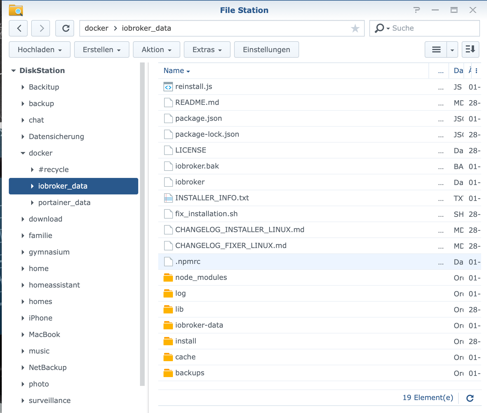

                                          Kommst du per ssh in das Verzeichnis /opt/iobroker/backups?
                                          • StM47
                                            ja, komme ich.
                                            simatec 1 Reply Last reply Reply Quote 0
