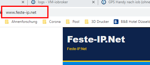

          @rushmed sagte in GPS Handy nach iob (ohne VPN) per Tasker:
          genaue Anleitung wenns keine Umstände
          doch dies macht Umstände !
          Hättest ja zumindest mal google können !
          Bitte selber lesen.
          9dd8ee80-a075-431e-b60c-bd631c15ccda-image.png festeip.net
          Danke.

              @jan1 sagte in GPS Handy nach iob (ohne VPN) per Tasker:
              Google Geteilte Standorte"
              Es geht hier nicht um Standorte.
              Es geht hier um VPN bei ipv6.
              Und da hab ich keine andere Lösung gefunden.
              Danke.
