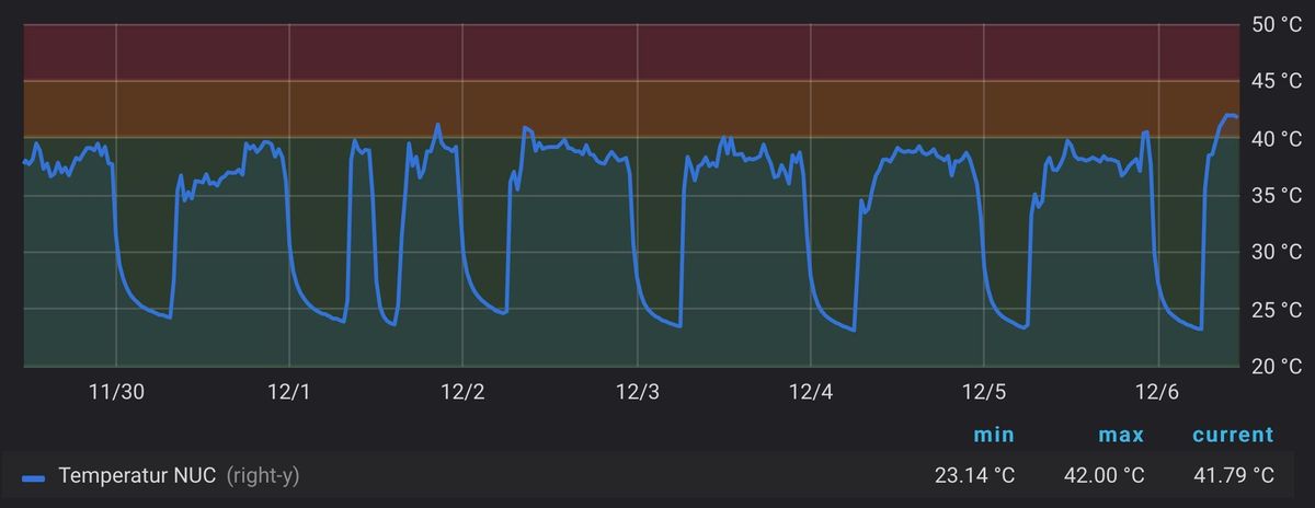

                    Ich hab noch einen nuc i3 auf dem meine VIS läuft. Da hatte ich das Problem das sich dieser manchmal aufgehängt hat und die Temp stark angestiegen ist, deswegen überwache ich mit einem dht11 die Abluft und kann ggf. mit getadmin eingriffen und edge oder den ganzen nuc neustarten.
                    @opossum
                    Vielleicht wäre das auch etwas für dich, weil ich hatte keine andere Möglichkeit gefunden an die core temp zu kommen
                    Grafana chart:
                    Hier ist der nuc eingebaut:
                      @opossum
                      Grafana chart:

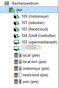

                                    ich versuche gerade meine Proxmox installation auf eine größere SSD umzuziehen.
                                    Habe dazu versucht ein Image mit Clonezilla zu erstellen was auch funktioniert hat aber bei der wieder Herstellung auf der neuen SSD kommt immer das am Ende:
                                    Restoring the VG config...
                                    Consider using the option --force to restore Volume Group pve with thin volumes.
                                    Restore failed.
                                    Keine Ahnung wie ich das weg bekomme.
                                    Dann habe ich Proxmox auf der neuen SSD neu installiert und wollte als erstes meine HDD's wieder hinzufügen, die werden mir aber nicht als zur Verfügung stehende Laufwerke angezeigt.
                                    Meine laufende Proxmox Installation sieht so aus:
                                    Die Motioneye HDD hängt natürlich an dem Motioneye Container
                                    nextcloud an Nextcloud
                                    OMV ist ein ZFS raid welches an Openmediavault hängt.
                                    Hat jemand eine Idee wie ich den Umzug bewerkstelligen kann?

                                        @wendy2702 hatte kürzlich ein ahnliches problem. sind die nicht zu verfügung stehenden LAufwerke ZFS ? was sagt lsblk -f in der console?
                                        wenn zfs, sollte sich das dann mit ZFS import xxxxx eigentlich einbinden lassen

                                          @Holger76 Hm,
                                          Sind ZFS
                                           lsblk -f

                                          Was gibt man denn bei ZFS import xxxxxx genau an?
