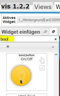

        @ITCrowd said in Innogy Adapter geht nur sporadisch:
        Findest du in diesem Adapter.
        Also wenn es aus der Objektliste funktioniert, liegt es nicht am innogy-Adapter.
        Um alle Adaptereinflüsse heraus zu halten. Mal einen Datenpunkt in Objekte anlegen und das Widget damit verbinden.
        Testen ob vis diesen dann dauerhaft schaltet.
        Wenn das klappt, gehen mir dann doch die Ideen aus. ;)

          Danke an alle die Mitgeholfen haben mit dem Widget klappt es.
          Tolles Forum, ich werde noch viele Fragen habe da ich noch in den Anfänge stecke.
          z.B. kann ich über IO Broker auch Innogy Zustände schalten da ich diese nicht in den Objekten finde oder wie bekomme ich die Vis auf Tablet.
          Danke Gruß Michael
