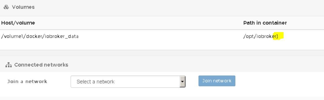

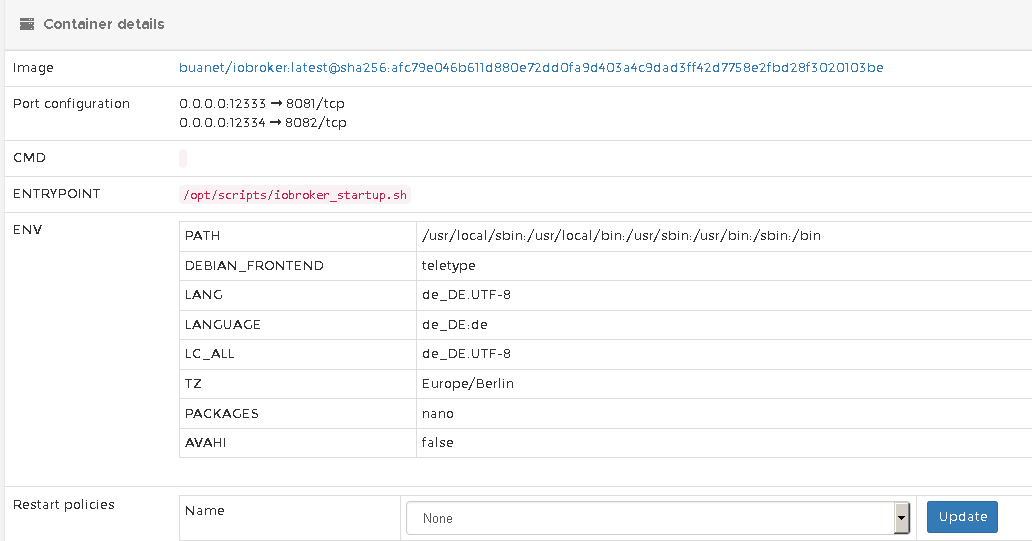

    nach einer Neuinstallation meines IoBroker V3 (nach dieser Anleitung von Andree / buanet) auf die Synology (DS218+), muss ich feststellen, dass mein mount nicht funktioniert.
    Siehe Bilder:
    Was habe ich falsch gemacht? Wer kann mir ein paar Tipps geben.

          hallo arteck,
          leider verstehe ich nicht hganz Deine Frage (Geht es auch genauer).
          Als System läuft der IOBroker auf einem NAS (DS 218+) und im Portainer.
          Siehe auch die Bilder von vorherigen Text.
          Ich bin genau nach der Anleitung für V3 vorgegangen, wo auch das mounten beschrieben wird.
          Jedoch kann ich auf dem NAS unter Host / Volume nicht die Datei /opt/iobroker finden. und das ist das Problem.
          Ich danke voranb für die Hilfe.

            @BLRD
            Täuscht dein Screenshot oder ist dahinter ein ) was da nicht hingehört

              @Glasfaser
              Hi Du hast recht!
              Wie bekomme ich die Klammer weg oder muss ich dien Container erneutinstallieren!?
              Danke.
              VG
              BLRD

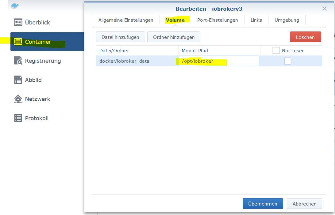

                @BLRD
                Wo es beim Portainer zu ändern geht ,habe ich leider nicht gefunden .
                Ich kann höchstens dieses hier zeigen , dort kann man es ändern, ob es dann funktioniert !??
