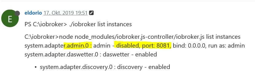

    ich habe IO Broker schon eine ganze Weile erfolgreich auf einem Windows10 Rechner laufen.
    Jetzt habe ich ein Admin Update gemacht und komme nicht mehr auf die Adapter-Oberfläche (IP:8081/#adapters).
    Der VIS Editor ist noch zu erreichen und funktioniert auch tadellos (IP::8082/) !
    Ansonsten scheint auch noch alles zu laufen, nur komme ich nicht mehr auf die Haupt Seite.
    Das habe ich auch schon auf dem Rechner (Windows PowerShell Administrator) probiert, bekam da aber einen Haufen Fehlermeldungen.
    cd /opt/iobroker
    iobroker stop
    npm install iobroker.admin
    iobroker upload admin
    iobroker start
    Kann mir hier bitte einer auf die Sprünge helfen?

            So...hier mal im Detail...😬
            Verzeichnis: C:\iobroker
            Mode LastWriteTime Length Name
            d----- 22.02.2019 19:26 daemon
            d----- 22.02.2019 19:20 install
            d----- 23.02.2019 15:34 iobroker-data
            d----- 22.02.2019 19:20 lib
            d----- 17.10.2019 00:00 log
            d----- 13.10.2019 12:51 node_modules
            -a---- 16.07.2019 18:34 20 .npmrc
            -a---- 26.10.1985 10:15 1474 CHANGELOG_INSTALLER_LINUX.md
            -a---- 26.10.1985 10:15 88 controller.js
            -a---- 26.10.1985 10:15 858 install.js
            -a---- 22.02.2019 19:20 67 iob.bat
            -a---- 16.07.2019 18:34 74 iobroker
            -a---- 22.02.2019 19:20 67 iobroker.bat
            -a---- 16.07.2019 18:34 63 iobroker.cmd
            -a---- 26.10.1985 10:15 1137 LICENSE
            -a---- 22.02.2019 19:20 164894 package-lock.json
            -a---- 13.10.2019 12:51 512 package.json
            -a---- 26.10.1985 10:15 6101 README.md
            -a---- 16.07.2019 18:35 5868 reinstall.js
            -a---- 24.03.2019 15:06 325 semver
            -a---- 24.03.2019 15:06 202 semver.cmd
            -a---- 26.10.1985 10:15 1604 serviceIoBroker.bat
            -a---- 26.10.1985 10:15 458 uninstall.js
            PS C:\iobroker> ./iobroker stop
            C:\iobroker>node node_modules/iobroker.js-controller/iobroker.js stop
            iobroker controller daemon is not running
            PS C:\iobroker> npm install iobroker.admin

                PS C:\iobroker> ./iobroker list instances
                C:\iobroker>node node_modules/iobroker.js-controller/iobroker.js list instances
                system.adapter.admin.0 : admin - disabled, port: 8081, bind: 0.0.0.0, run as: admin
                system.adapter.daswetter.0 : daswetter - enabled
                • system.adapter.discovery.0 : discovery - enabled
                  system.adapter.dwd.0 : dwd - enabled
                • system.adapter.history.0 : history - enabled
                • system.adapter.hm-rega.0 : hm-rega - enabled
                • system.adapter.hm-rpc.1 : hm-rpc - enabled, port: 0
                • system.adapter.hm-rpc.2 : hm-rpc - enabled, port: 0
                  system.adapter.ical.0 : ical - enabled
                • system.adapter.info.0 : info - enabled
                • system.adapter.javascript.0 : javascript - enabled
                • system.adapter.parser.0 : parser - enabled
                  system.adapter.tankerkoenig.0 : tankerkoenig - disabled
                • system.adapter.tr-064.0 : tr-064 - enabled
                  system.adapter.vis-colorpicker.0 : vis-colorpicker - enabled
                  system.adapter.vis-fancyswitch.0 : vis-fancyswitch - enabled
                  system.adapter.vis-history.0 : vis-history - enabled
                  system.adapter.vis-hqwidgets.0 : vis-hqwidgets - enabled
                  system.adapter.vis-jqui-mfd.0 : vis-jqui-mfd - enabled
                  system.adapter.vis-justgage.0 : vis-justgage - enabled
                  system.adapter.vis-metro.0 : vis-metro - enabled
                  system.adapter.vis-timeandweather.0 : vis-timeandweather - enabled
                  system.adapter.vis.0 : vis - enabled
                • system.adapter.web.0 : web - enabled, port: 8082, bind: 0.0.0.0, run as: admin
                • instance is alive

                • E eldorio
                  • instance is alive
                    PS C:\iobroker> PS C:\iobroker> ./iobroker list instances
                    Get-Process : Es wurde kein Positionsparameter gefunden, der das Argument "./iobroker" akzeptiert.
                    In Zeile:1 Zeichen:1
                  • PS C:\iobroker> ./iobroker list instances
                  •   + CategoryInfo          : InvalidArgument: (:) [Get-Process], ParameterBindingException
                      + FullyQualifiedErrorId : PositionalParameterNotFound,Microsoft.PowerShell.Commands.GetProcessCommand
                  PS C:\iobroker> node -v
                  v10.15.1
                  PS C:\iobroker> npm -v
                  6.4.1
                  zu nodejs bekomme ich eine Fehlermeldung. Diese ist ja im Ordner "Program Files/nodejs" Ordner. Hierhin komme ich aber irgenwie nicht mit PoweShell.
                  PS C:> nodejs -v
                  nodejs : Die Benennung "nodejs" wurde nicht als Name eines Cmdlet, einer Funktion, einer Skriptdatei oder eines
                  ausführbaren Programms erkannt. Überprüfen Sie die Schreibweise des Namens, oder ob der Pfad korrekt ist (sofern
                  enthalten), und wiederholen Sie den Vorgang.
                  • nodejs -v
                  •   + CategoryInfo          : ObjectNotFound: (nodejs:String) [], CommandNotFoundException
                      + FullyQualifiedErrorId : CommandNotFoundException
                  GlasfaserG Offline
                  GlasfaserG Offline
                  Glasfaser
                  @eldorio
                  Der Admin Adapter ist nicht an :
                  iobroker start admin
                  • E Offline
                    E Offline
                    eldorio
                    schrieb am zuletzt editiert von eldorio
                    Super...danke Dir Glasfaser.
                    Das war es. Das passiert mir auch nur einmal :-)
