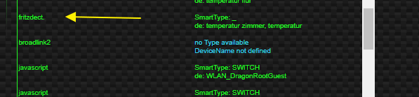

        • liv-in-sky
          liv-in-sky @sigi234 last edited by
          @sigi234 ok - gibt es im log irgendeine info - wenn dann ganz am SCHLUSS - ist der letzte test der ausgeführt wird (
          evtl führe ich noch einen zähler ein, wieviele datenpunkte das script eigentlich prüft
          die meldung müßte dann zwischen den beiden pfeilen sein
          ? sigi234 2 Replies Last reply Reply Quote 0

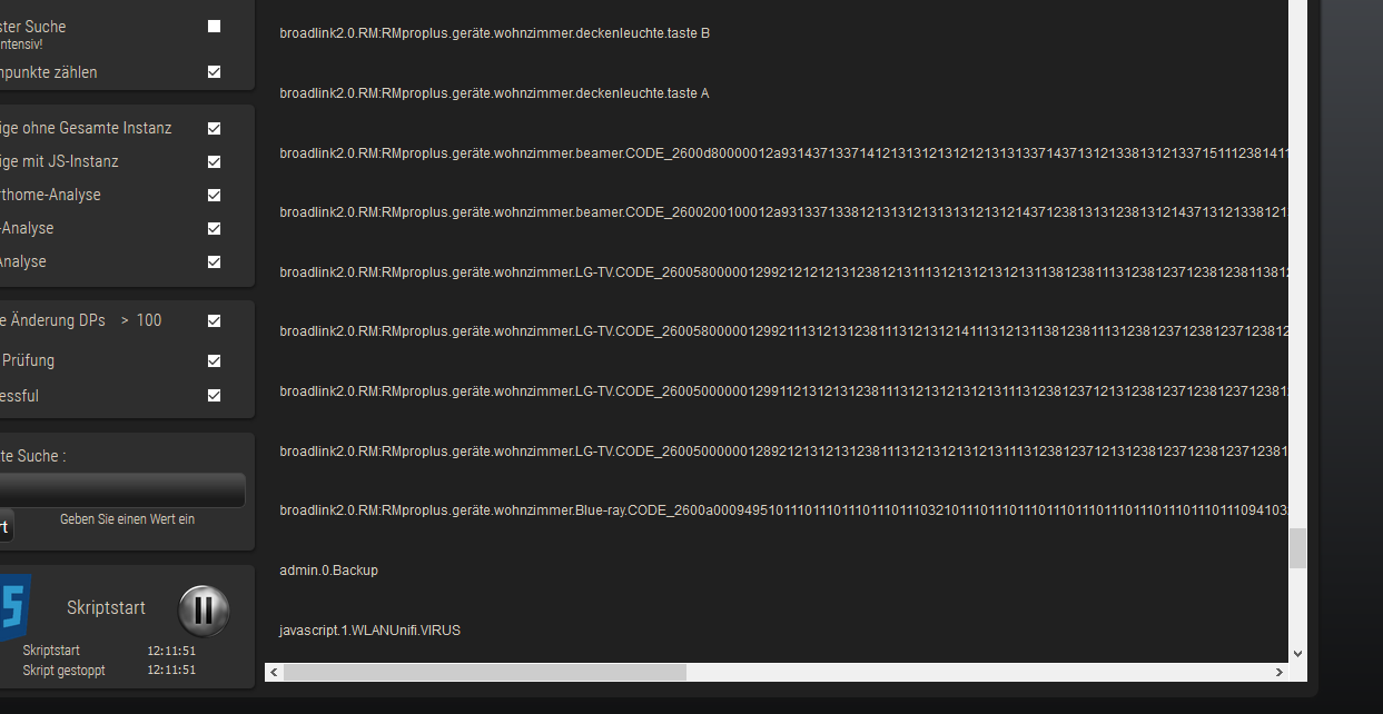

                                    @crunchip davon ausgehend, dass es nur im smartbereich so ist - könntest du bitte ein bild mit dem langen namen zeigen - ist es im ersten teil oder im zweiten der smartanalyse - oder in beiden
                                    • liv-in-sky
                                      liv-in-sky @crunchip last edited by
                                      @crunchip warte - habe noch eine ausgabe gefunden - im ersten post ist update
                                      crunchip 1 Reply Last reply Reply Quote 0
                                          zum test mit verkürzung auf 10 stellen ?
                                          neue version ist drauf
