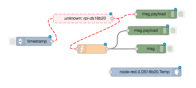

                        • M
                          miggi20000 last edited by
                          hier mal meine Flows. Vielleicht kann jemand meinen Fehler finden.
                          Den Datenpunkt kann ich anlegen, aber es steht nicht der Temp-Wert darin.
                          [{"id":"612815bd.b2db6c","type":"debug","z":"22483922.83162e","name":"","active":true,"console":"true","complete":"true","x":556.5,"y":186,"wires":[]},{"id":"89958a03.2dc1b","type":"inject","z":"22483922.83162e","name":"","topic":"","payload":"","payloadType":"date","repeat":"","crontab":"","once":false,"x":221.5,"y":170.5,"wires":[["c2659220.4c5d4"]]},{"id":"c2659220.4c5d4","type":"rpi-ds18b20","z":"22483922.83162e","topic":"","array":true,"name":"","x":388,"y":93,"wires":[["a936b673.20e688"]]},{"id":"a936b673.20e688","type":"function","z":"22483922.83162e","name":"","func":"//msg=\"Temperatur: \" +msg.payload[0].temp +\" °C\";\n//msg.payload.demand = parseInt(\"Test\");\nmsg=msg.payload[0].temp;\n//msg1=msg.payload[0].family;\n//msg=msg.payload.split('temp');\nreturn msg;","outputs":1,"noerr":0,"x":419.5,"y":196.5,"wires":[["612815bd.b2db6c","68775de4.421edc"]]},{"id":"68775de4.421edc","type":"ioBroker out","z":"22483922.83162e","name":"","topic":"Temp","ack":"true","autoCreate":"true","x":532.5,"y":275,"wires":[]}]
                          Gruß miggi20000

                                • eric2905
                                  eric2905 last edited by
                                  @miggi20000:
                                  Unter Instanzen ist der vis.0
                                  -nicht verbunden mit Host
                                  -Lebenszeichen: falsch `
                                  Davon hätte ich gerne mal einen Screenshot - ich kann mir unter Deiner Beschreibung gerade nichts vorstellen.
                                  Zum Flow:
                                  Da ich den DS nicht habe, kann ich ihn nicht testen.
                                  Bekommst Du denn im Debug-Fenster von Node-Red den Wert angezeigt, den Du haben möchtest (Du hast ja einen Debug-Output "msg" gesetzt)?
                                  Du solltest die Ausgabe nie direkt auf einen Namen in der obersten Ebene jagen (Du erzeugst den Datenpunkt "Temp" ganz oben im Datenbaum).
                                  Besser ist es, ihn unter dem entsprechenden Adapter anzulegen (sie angehängter Screenshot - er erzeugt unter "node-red.0" einen Ordner "DS18b20" und darin dann den Datenpunkt "Temp")
                                  Ändere Deinen Flow mal bitte so, wie im Screenshot gezeigt und poste mal die Debug-Ergebnisse.

                                    • eric2905
                                      zu welchem der Outputs gehört der Zahlenwert?
                                      Du hast wieder einen Datenpunkt zum Schreiben auf der obersten Ebene gewählt (ds18b20) und nicht das Beispiel aus meinem Screenshot. So erzeugst Du Dir ein Datenpunkt-Wust auf oberster Ebene. Ist das gewünscht?
                                      Gruß,
                                      Eric
                                      • derAuge
                                        derAuge last edited by
                                        versuche doch mal folgende Funktion:
                                        `var msg1={topic:"",payload:""};
                                        for(var i in msg.payload){
                                          msg1.topic="node-red.0.DS18B20.Sensor.ID-" + msg.payload[i].id;
                                          msg1.payload=msg.payload[i].temp;
                                          node.send (msg1);
                                        return null;` [/i][/i]
                                        • M
                                          mit dem Code von "derAuge" und strikter Beachtung aller Hinweise aus diesem Thema hat es endlich geklappt.
                                          Den Code habe ich noch nicht ganz verstanden, aber da muss ich durch und mir alles Zeile für Zeile erarbeiten.
                                          Vielen Dank.
