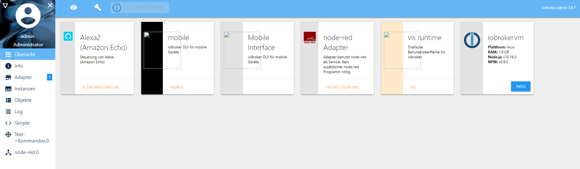

    ich habe gestern meine Iobroker Installation mal von Altlasten befreit und komplett neu aufgesetzt + Backup eingespielt.
    Seit dem fehlen mir in der Übersicht ein paar Bildchen. Ist nix schlimmes, sonst funktioniert alles. Aber es nevt schon bisschen. Weiß jemand wordurch das kommt, oder wie ich das fixen kann?

      Vis stoppen, Upload Vis und neu starten, Browser Cache leeren.

        Danke für den Tipp. Dabei ist mir aufgefallen, dass beim Wiederherstellen des Backups wohl ein paar Adapter nicht installiert wurden. Ist mir vorher nicht aufgefallen, weil ich Vis nicht produktiv nutze.
        Nachdem ich Vis, Mobile und den Webserver nachinstalliert habe scheint jetzt alles zu funktionieren.
        Nur seltsam, dass die nicht automatisch installiert wurden.

          Hast du das minimal Backup eingespielt?

            @sigi234 Ja, das minimal Backup. Aber da sollten sich doch eigentlich alle automatisch wieder installieren, außer die die ich von Github installiert habe, oder?

              Nach dem Restore ist ein "iobroker upload all" nötig

                Oh, das wusste ich nicht. Wäre sicherlich gut, wenn es dazu im Backitup Adapter einen Hinweis gäbe.
                Ich habs jetzt mal nachgeholt, bevor ich nach und nach noch mehr Sachen finde die nicht funktionieren.
                Danke dir!
