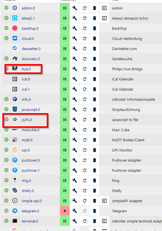

      aber es laufen wieder einige Adapater nicht
      hue.0	2019-10-14 16:18:28.808	info	(18423) Terminated (NO_ERROR): Without reason

        @freaktech sagte in PI4 Lässt JS Kontrolle nicht updaten:
        einige
        Du meinst nur Hue, oder? Probier mal den Adapter zu aktualisieren. Sollte jetzt funktionieren.

            @freaktech Ohne die zugehörigen Logs kann ich da nix machen.

              da würde es auch schon einen 2.01 geben aber den zeigt er mir nicht an wie kann man bei den adaptern die latest installieren?
              hue.0	2019-10-14 16:24:37.046	info	(20528) Terminated (NO_ERROR): Without reason

                  danke und für was ist das js2fs.0 ? das ist ja auch rot

                    AlCalzoneA Offline
                    AlCalzoneA Offline
                    AlCalzone
                    #89
                    @freaktech Es könnte sein, dass dein Hue-Adapter durch die Update-Orgie kaputt gegangen ist. Probier mal, manuell neu zu installieren:
                    cd /opt/iobroker
                    npm i iobroker.hue
                    Du hast keine Logs gepostet, die mit js2fs beginnen. Am besten startest du mal den Adapter neu und kopierst mir direkt den zugehörigen Log.
                    • F Offline

                      @AlCalzone said in PI4 Lässt JS Kontrolle nicht updaten:
                      npm i iobroker.hue
                      glaub das war nicht so ok
                        + iobroker.hue@2.0.0
                        updated 1 package
                        Doch! Musst den Adapter noch neustarten.

                            was ist eigentlich das andere JSFS ??
                            AlCalzoneA apollon77A 2 Antworten Letzte Antwort
                            • F freaktech
                              AlCalzoneA Offline
                              AlCalzoneA Offline
                              AlCalzone
                              #94
                              @freaktech Spiegelt Skripte zwischen Festplatte und ioBroker. Da mir es sehr danach klingt, dass du ihn nicht nutzt, frage ich mich, warum er überhaupt installiert und aktiv ist?!
                              • F freaktech
                                apollon77A Offline
                                apollon77A Offline
                                apollon77
                                #95
                                @freaktech Wenn Du den Adapter installiert hast solltest Du wissen was er tut, sonst lösch :-)
                                Der Adapter synct JavaScript ins Filesystem. Ohne Konfig bleibt der ggf rot.

                                  ok dann kann ich den löschen
                                  müsst man nur noch wissen was dieses LOGFEHLER bei HUE plötzlich sind

                                    hue.0	2019-10-14 16:44:41.630	error	(25796) TypeError: Bottleneck is not a constructor at main (/opt/iobroker/node_modules/iobroker.hue/main.js:1593:18) at Object.ready (/opt/iobroker/node_modules/iobroker.hue/main.js:500:13)
                                    hue.0	2019-10-14 16:44:41.629	error	(25796) uncaught exception: Bottleneck is not a constructor
                                    hue.0	2019-10-14 16:44:36.973	error	(25780) TypeError: Bottleneck is not a constructor at main (/opt/iobroker/node_modules/iobroker.hue/main.js:1593:18) at Object.ready (/opt/iobroker/node_modules/iobroker.hue/main.js:500:13)
                                    hue.0	2019-10-14 16:44:36.971	error	(25780) uncaught exception: Bottleneck is not a constructor
                                    hue.0	2019-10-14 16:44:32.036	error	(25764) TypeError: Bottleneck is not a constructor at main (/opt/iobroker/node_modules/iobroker.hue/main.js:1593:18) at Object.ready (/opt/iobroker/node_modules/iobroker.hue/main.js:500:13)
                                    hue.0	2019-10-14 16:44:32.032	error	(25764) uncaught exception: Bottleneck is not a constructor
                                    hue.0	2019-10-14 16:44:27.409	error	at process._tickCallback (internal/process/next_tick.js:68:7)
                                    hue.0	2019-10-14 16:44:27.409	error	at promise.then (/opt/iobroker/node_modules/standard-as-callback/built/index.js:19:49)
                                    hue.0	2019-10-14 16:44:27.409	error	at tryCatcher (/opt/iobroker/node_modules/standard-as-callback/built/utils.js:11:23)
                                    hue.0	2019-10-14 16:44:27.409	error	at client.keys (/opt/iobroker/node_modules/iobroker.js-controller/lib/states/statesInRedis.js:524:17)
                                    hue.0	2019-10-14 16:44:27.409	error	at states.getKeys (/opt/iobroker/node_modules/iobroker.js-controller/lib/adapter.js:6427:25)
                                    hue.0	2019-10-14 16:44:27.409	error	at initLogging (/opt/iobroker/node_modules/iobroker.js-controller/lib/adapter.js:6723:66)
                                    hue.0	2019-10-14 16:44:27.409	error	at Object.ready (/opt/iobroker/node_modules/iobroker.hue/main.js:500:13)
                                    hue.0	2019-10-14 16:44:27.409	error	at main (/opt/iobroker/node_modules/iobroker.hue/main.js:1593:18)
                                    hue.0	2019-10-14 16:44:27.409	error	(25733) TypeError: Bottleneck is not a constructor
                                    hue.0	2019-10-14 16:44:27.405	error	(25733) uncaught exception: Bottleneck is not a constructor
                                    hue.0	2019-10-14 16:44:22.344	error	at process._tickCallback (internal/process/next_tick.js:68:7)
                                    hue.0	2019-10-14 16:44:22.344	error	at promise.then (/opt/iobroker/node_modules/standard-as-callback/built/index.js:19:49)
                                    hue.0	2019-10-14 16:44:22.344	error	at tryCatcher (/opt/iobroker/node_modules/standard-as-callback/built/utils.js:11:23)
                                    hue.0	2019-10-14 16:44:22.344	error	at client.keys (/opt/iobroker/node_modules/iobroker.js-controller/lib/states/statesInRedis.js:524:17)
                                    hue.0	2019-10-14 16:44:22.344	error	at states.getKeys (/opt/iobroker/node_modules/iobroker.js-controller/lib/adapter.js:6427:25)
                                    hue.0	2019-10-14 16:44:22.344	error	at initLogging (/opt/iobroker/node_modules/iobroker.js-controller/lib/adapter.js:6723:66)
                                    hue.0	2019-10-14 16:44:22.344	error	at Object.ready (/opt/iobroker/node_modules/iobroker.hue/main.js:500:13)
                                    hue.0	2019-10-14 16:44:22.344	error	at main (/opt/iobroker/node_modules/iobroker.hue/main.js:1593:18)
                                    hue.0	2019-10-14 16:44:22.344	error	(25689) TypeError: Bottleneck is not a constructor
                                    AlCalzoneA Offline
                                    AlCalzoneA Offline
                                    AlCalzone
                                    #97
                                    @freaktech Hast du möglicherweise vor kurzem von einer alten Version auf die 2.0 aktualisiert?
                                    F 1 Antwort Letzte Antwort
                                    • AlCalzoneA AlCalzone
                                      F Offline
                                      F Offline
                                      freaktech
                                      #98
                                      @AlCalzone
                                      nein die 2.0 ist schon ein paar Wochen oben
                                      ich bin jetzt mal bis 18:45 im Auto
                                      würd mich freuen wenn du zwischenzeitlich was posten könntest was ich dann probieren kann
                                      vielen danke für deine tollen bemühungen
                                      lg
                                      tom
                                      AlCalzoneA 1 Antwort Letzte Antwort
                                      • F freaktech
                                        @AlCalzone
                                        lg
                                        tom
                                        AlCalzoneA Offline
                                        AlCalzoneA Offline
                                        AlCalzone
                                        #99
                                        @freaktech Ich hab leider keine Ahnung was bei dem Adapter kaputt sein könnte. Das Problem liegt am Adapter bzw. einer Abhängigkeit davon. Der Entwickler ist informiert, ggf meldet er sich ja.
                                        • foxriver76F Offline
                                          foxriver76F Offline
                                          foxriver76
                                          schrieb am zuletzt editiert von foxriver76
                                          #100
                                          Weiß spontan nicht woran es liegt. An Bottleneck wurde in letzter Zeit nichts geändert. Mach mal noch iobroker u hue. ansonsten schaue ich heute Abend nochmal.
                                          Videotutorials & mehr
                                          Hier könnt ihr mich unterstützen.
                                          536
